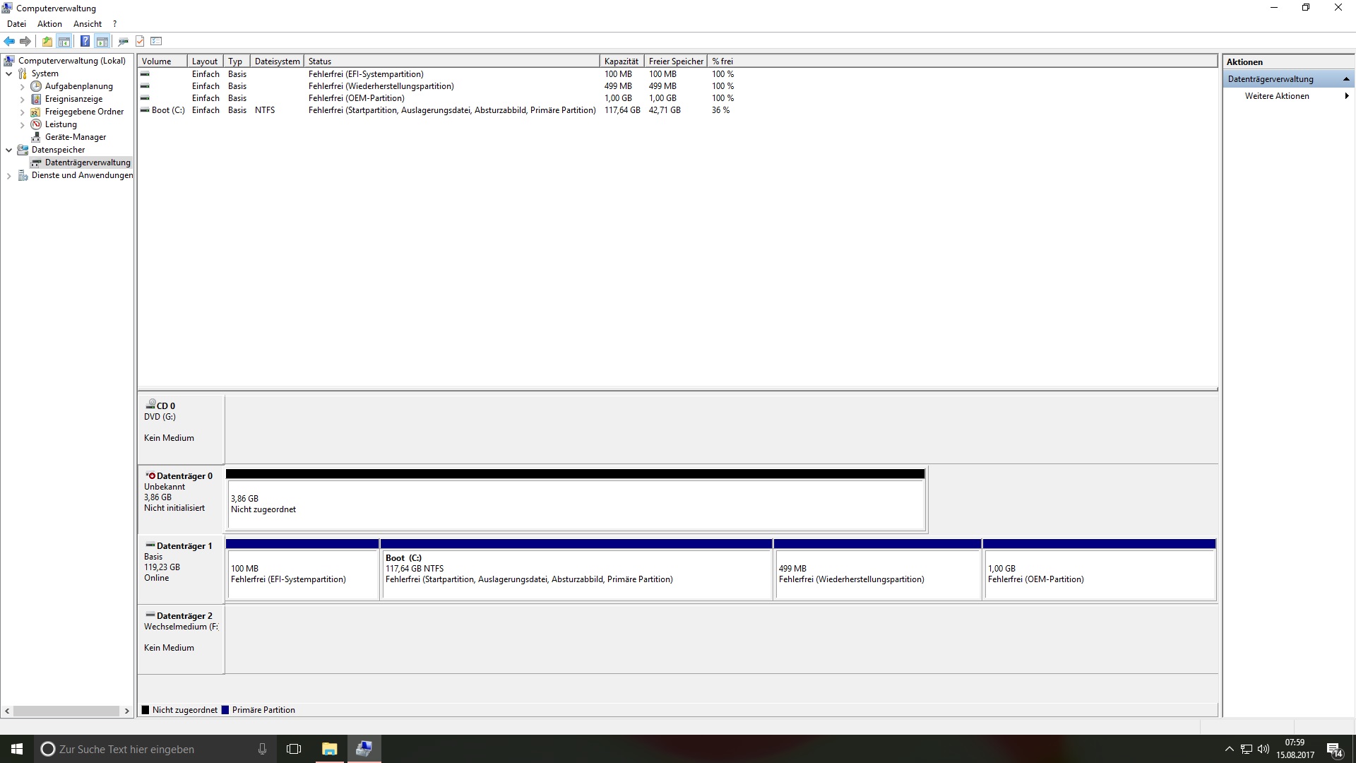

Hier nun der Screenshot aus der Datenträgerverwaltung:
Der Datenträger 1 scheint die SATA-Platte zu sein, die offenbar funktioniert. Datenträger 0 ist wahrscheinlich die andere. Erstens soll diese aber nur knapp 4 GB groß sein (?!) und zweitens soll sie "nicht initialisiert" sein. Beim Versuch, sie als GPD zu initialisieren, erscheint die Meldung:
"Die Anforderung konnte wegen eines E/A-Gerätefehlers nicht ausgeführt werden."
Datenträger 0 kann auch ein USB Stick sein. Hast du einen Stick angesteckt?

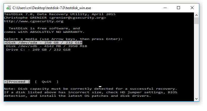

Testdisk habe ich probiert: Der sagt mir, eine Datenrettung sei nur möglich, wenn die korrekte Kapazität angezeigt werde:

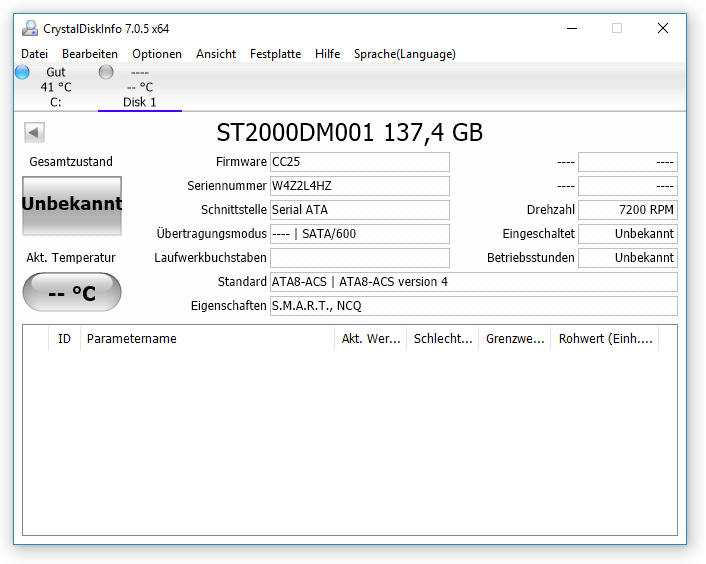

CrystalDiskInfo zeigt folgendes an:
Also alles sehr merkwürdig. So richtig weiß ich derzeit nicht weiter. Im Bios wird die Platte übrigens auch nicht erkannt. Muss ich sie einschicken oder kann ich noch irgendwas versuchen? Ich kann einfach nicht glauben, dass die Platte während meines Urlaubs bzw. danach (beim Einschalten?!?) so einfach vollständig und unwiederbringlich zerstört worden sein soll.

Das Ding ist gestorben. Wahrscheinlich ist die Controller Platine hin. Deswegen zeigt CrystalDisk nix an Werten, dafür aber 137,4 GB (so eine HDD Größe gibt's es eigentlich gar nicht) und andere Programme nur 4 GB an.
Ist also leider so!
