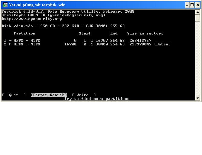

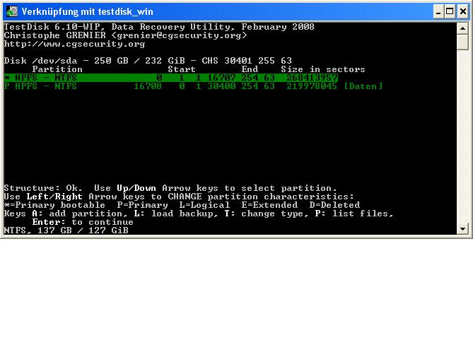

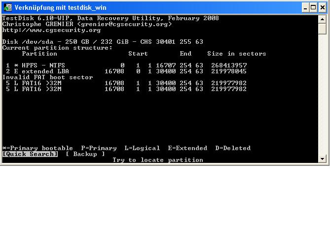

Ich habe folgendes Problem: Und zwar habe ich eine 250 GB Festplatte in meinen Rechner (Windows XP Professional), die in zwei Partitionen unterteilt ist ( C: und M:) Ich habe alle meine wichtigen Daten auf M: geschoben, C: formatiert und Windows neu raufgespielt. Jetzt zeigt er mir M: zwar an, aber ich kann weder die Daten sehen, noch auf die Platte zugreifen. Rechner sagt, "DER DATENTRÄGER IN LAUFWERK M: IST NICHT FORMARTIER" und fragt mich ob ich die Platte formatieren möchte. Was ich natürlich nicht gemacht habe, da ich die Daten unbedingt wieder brauche.
Hat Jemand eine Idee was ich da tun kann um die Daten zu sichern oder die Partition wieder herzustellen? Habe es schon mit Knopixs probiert und wollte es jetzt mit TestDisk versuchen. Komme allerdings auch trotz Anleitung nicht wirklich damit zurecht. Die beschriebenen Fälle sind alle anders und habe Angst, dass ich nur noch mehr kaputt mache. Habe drei Bilder angehängt wie das bei mir ausschaut. Kann mir Jemand sagen was ich tun muss? Will die Partition M: mit 104,89 GB wiederherstellen.

Du hast eine unformatierte Partition in deiner Partitionstabelle, die nicht korrekt ist.
Ich gehe von diesem Screen aus;
https://www.computerbase.de/forum/attachments/b3-jpg.93477/
Markiere mal deine zweite Partition Daten und drücke p ob deine Daten oder eine Fehlermeldung angezeigt wird.
Zurück kommst du mit q für Quit drücken.
Wenn deine Daten angezeigt werden;
Bestätige mit Enter.
Gehe auf [Write].
Bestätige dort mit Enter, y und Ok.
Beende Testdisk und starte den Computer neu.
Wenn chkdsk bei Systemstart kommen will, beende chkdsk erstmal.
Geht innerhalb von 10 Sekunden durch beliebigen Tastendruck.
Überprüfe das Ergebnis und teile es mit.
Viele Grüße
Fiona

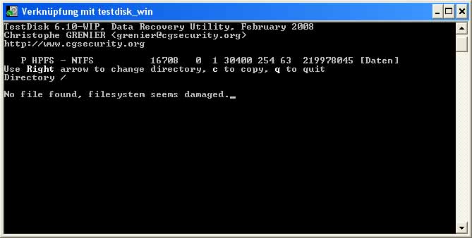

Danke für die schnelle Antwort. Wenn ich die zweite Partition markiere und p drücke kommt dieses Bild.
Ist wahrscheinlich kein gutes Zeichen! was kann ich da machen?? Habe wirklich nichts mit der Partition gemacht.

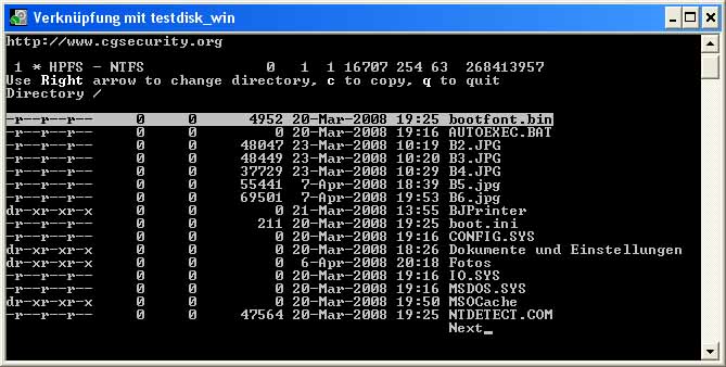

Mache mal folgendes, und teile mit ob du dann deine Daten siehst;
Bestätige mal in Testdisk durch, bis du das Menü Analyse siehst.
Bestätige aber nicht bei Analyse sondern bei Advanced!
Bestätige bei Boot und gehe auf Rebuild BS.
Hinterher zeigt Testdisk dir das Ergebnis an.
Wenn Testdisk zu lange sucht (mehr als einige Minuten, teile es mit.
Hinterher solltest du das Menü List sehen.
Gehe mal da drauf und teile mit, ob deine Daten oder wieder eine Meldung angezeigt wird.
Gehe dort erstmal nicht auf das Mneü Write, um keine Änderungen vorzunehmen.
Teile es mit.
Ansonsten würde es nach einem beschädigten Dateisystem aussehen.
Checke es erst mal gegen, indem du in Testdisk auf das Menü Advanced / Boot auf Repair MFT gehst.
Teile mal mit was dort steht.
Nimm dort bitte auch keine Änderungen mit y oder ähnliche Reparaturveruche vor, sondern teile es mit.

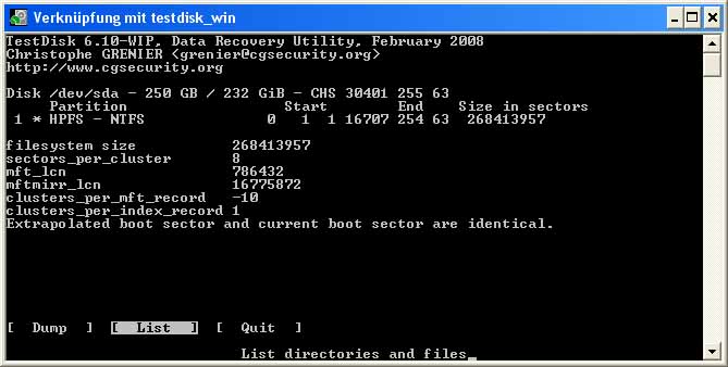

Erst einmal vielen Dank für deine Hilfe Fiona!!
TestDisk zeigt mir folgendes Bild.
Gruß Julian

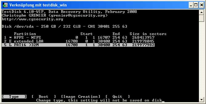

Gehe mal mit Quit zurück, bis du im Menü Advanced bist.
Wird dort deine zweite falsche Partition FAT16 <32M angezeigt?
Wenn ja markiere die mal und gehe auf das Menü Type.
Wenn die nicht vorhanden ist, teile es mit.
Bestätige mit Einage und gebe dann 07 für NTFS ein.
Gehe dann auf Boot und dann auf Rebuild BS.
Teile mal mit, ob dann nach Rebuild BS bei List deine Daten angezeigt werden.
Mache erstmal nichts bei Write.
Viele Grüße
Fiona

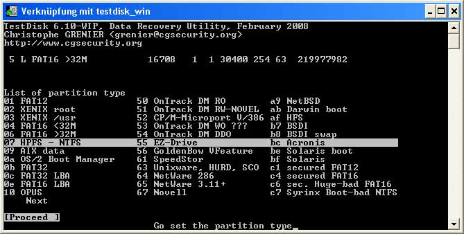

Habe die zweite, falsche Partition FAT16 <32M gefunden und markiert (Bild 1). Weiß bloß nicht wo ich bei dem nächsten Bildschirm „07“ eingeben soll. Meinst du das ich mit dem Cursor auf die Reihe 07 gehen soll (Bild 2) ?? Aber wo soll ich dann auf Boot gehen??
Danke und viele Grüße
Julian
Unten links siehst du Proceed (fortfahren).
Wenn du mit der Eingabetaste bestätigst, blinkt rechts der Cursor.
Gebe dort einfach 07 für NTFS ein.
Gehe dann auf Boot und auf Rebuild BS.
Aber schreibe erstmal nichts bei Write, sondern gehe dann auf List.
Teile es mit.
Viele Grüße
Fiona

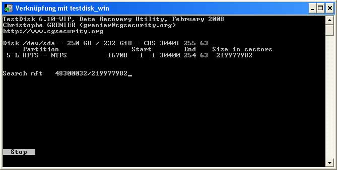

Dauert jetzt ein Wenig.

TestDisk zeigt mir jetzt diesen Bildschirm an.
Gruß Julian

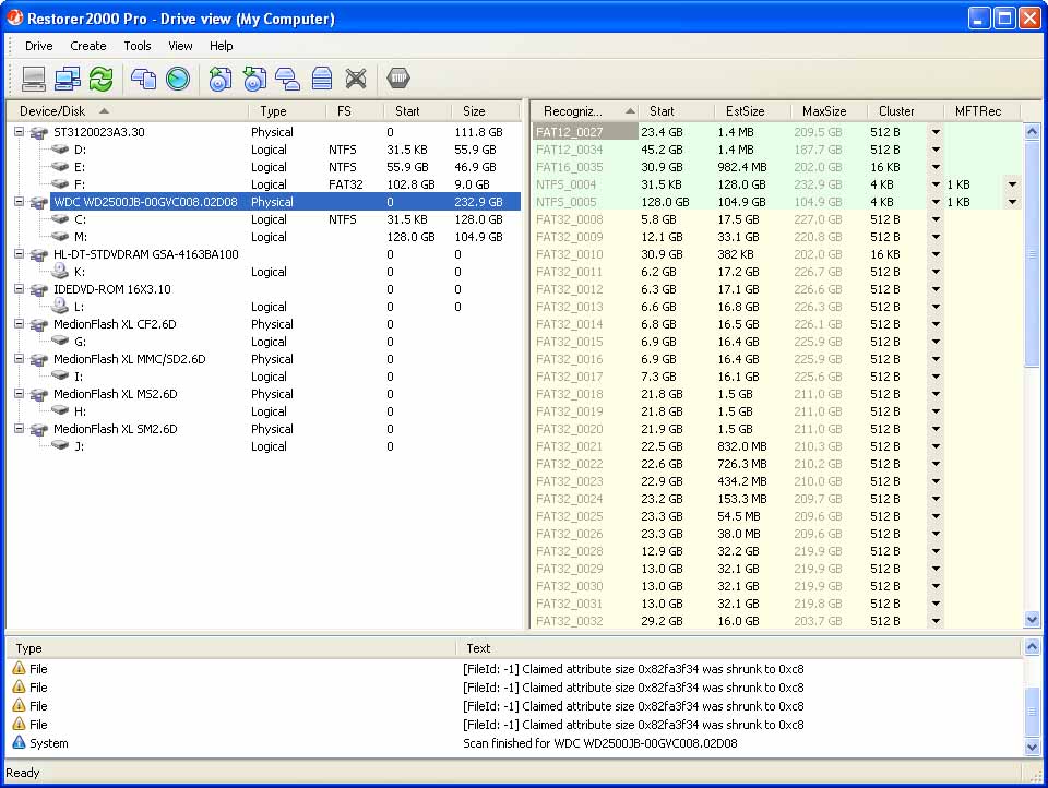

Hab Restorer2000 pro mal durchlaufen lassen, weiß aber nicht wie ich jetzt an meine alten Daten komme. Alle Daten haben so komische Namen und ich kann auch nicht in sie einsehen. Was sagt mir der Scan nun? Kann ich die Daten zumindest zum Teil wieder herstellen??
Liebe Grüße
