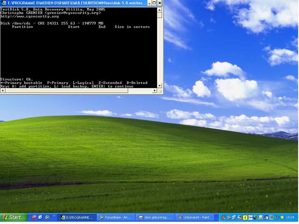

Teile mir mal dein Servicepack mit.
Bei Festplatten größer als 137 GB benötigst du mindestens Servicepack 1.
Starte dann Testdisk.
Bestätige bei Analyse durch bis du unten das Menü [Search] siehst.
Lasse es durchlaufen und setze mir hinterher einen Screenshot.
Gruß Fiona
Hallo Fiona,
vielen Dank für die schnelle Antwort.
Ich habe SP 1 A installiert, ließ TD laufen. Das Ergebnis ist in dem Screenshot dargestellt.
Viele Grüße
Mish Mush

Gehe bitte mal mit dem Pfeil nach rechts auf Search und bestätige mit Enter.
Lasse es durchlaufen.
Dauert bei so einer großen Festplatte eine Weile.
Setze mir hinterher einen Screenshot.
Viele Grüße
Fiona

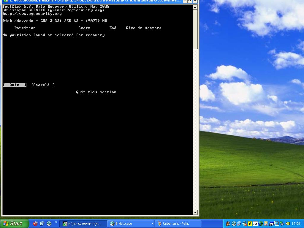

Hallo Fiona,
hab ich gemacht. das Ergebnis ist unten.
Viele Grüße
Mish Mush

In diesem Post siehst du das Menü [Search].
Ich weiß nicht ob du dieses ausgeführt hast.
Teile es einfach mal mit.
Auch wenn nichts gefunden wurde.
Sicher können verschlüsselte Partitionen auch Probleme verursachen um erkannt zu werden.
Wenn du kein [Search] "(Search deeper, try to find more partitions)" ausgeführt, dann mache es bitte.
Wenn es Fehler bringt, oder nichts anzeigt teile es erstmal mit.
Weiß ich noch nicht genau.

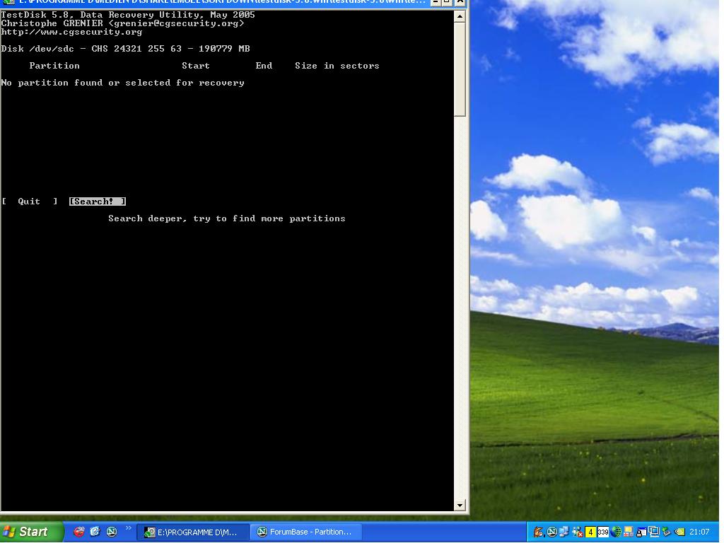

Jetzt sucht er aber wirklich lange. So wie es aussieht kann das ein zwei stunden dauern. Hier schon mal die ersten zwei Screens.
Viele Grüße
Mish Mush

Es kommt jetzt darauf an ob Testdisk den Bootsektor (Partitionssektor) der Partition findet.
Wenn der auch verschlüsselt ist, ist es so gut wie unmöglich mit herkömmlicher Datenrettungssoftware an die Daten zu kommen.
Weiß man aber noch nicht.
Warte erstmal Search ab.

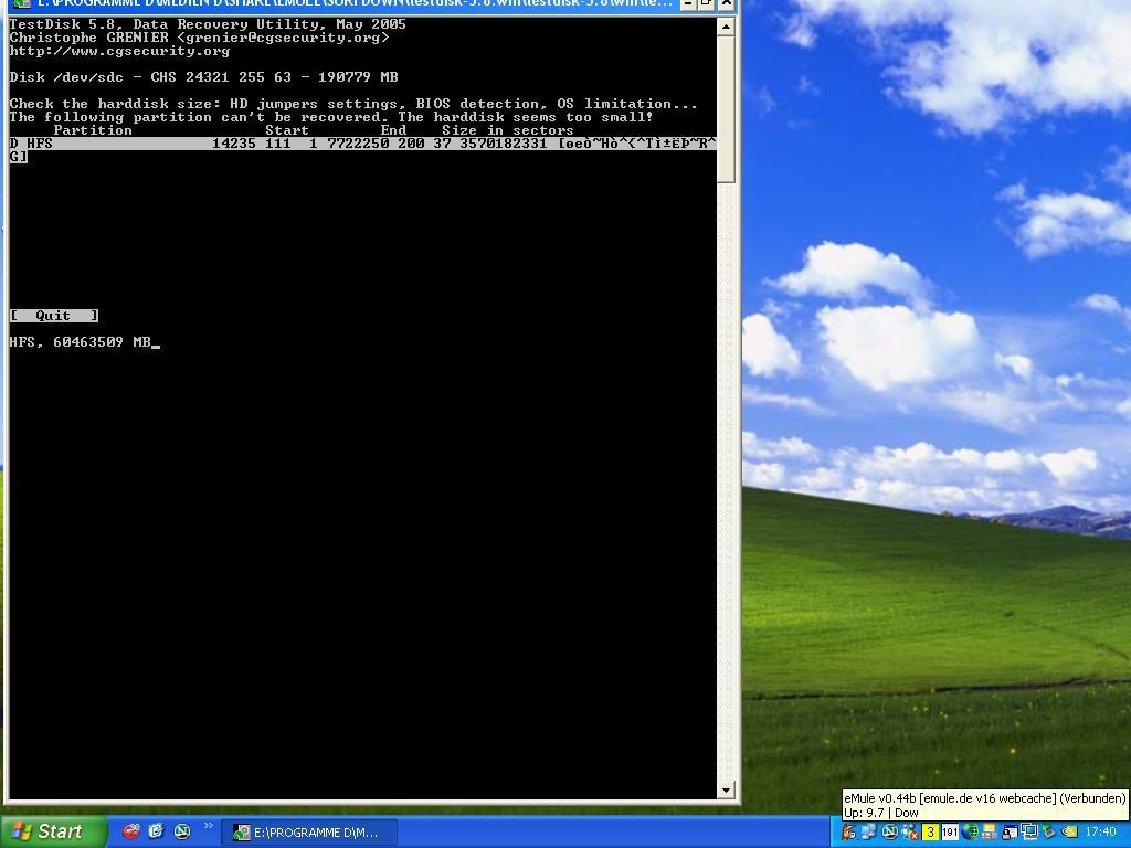

Hallo Fiona,
und nu....?
Es wurde keine Partition, Bootsektor oder ein Backup davon gefunden.
Es wird nur eine völlig verkehrte Partition die Macintosh-spezifisch ist (HFS = Hirarchical File System).
Dieses deutet oft auf einen Fehler im Dateisytem hin.
Daher mache mal eine Diagnose mit Datenrettungssoftware (Testversion).
Damit kannst du zumindest mal deine Daten überprüfen in welchen Zustand die sich befinden oder ob die beschädigt ist.
Dazu wäre es evtl. nötig die jetzige beschädigte RAW-Partition zu löschen.
Grund ist es wurde eine Macintosh-spezifische Struktur gefunden und Datenrettungssoftware von Windows liest nur Windows-spezifisch Fat oder NTFS.

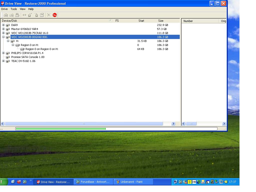

Ich hab Restorer2000 4 tage laufen gehabt. Will damit ein image von meiner Hdd erstellen und bei der Hälfte hört es einfach auf zu kopieren. Wo liegt der Fehler?
Viele Grüße
Mish Mush

Ich weiß nicht warum der Restorer bei dir 4 Tage läuft.
Ist ein wenig ungewöhnlich
Ich weiß nicht warum du ein Image erstellen willst.
Auch hattest du 2 Regionen festgelegt die genauso groß wie die Festplatte sind.
Dabei ist von einer Region noch eine Region (Unterregion) erstellt.
Lösche die mal.
Markiere dazu die Region.
Geht bei Drive und Delete Region oder Rechtsklick und delete Region.
Mache mal einen einfachen Scan.
Wähle dazu die Festplatte.
Gehe auf das dritte Symbol mit der Festplatte und Fernrohr.
Scanne einfach die gesamte Festplatte.
Überprüfe das Ergebnis auf deine Dateien.
Für ein Image kannst du sicher auch eine Region erstellen.
Diese ist aber nur gedacht um kleinere Speicherbereiche zu scannen wo sich die gesuchten Dateien befinden.
Ansonsten ist immer ein voller Festplattenscan empfohlen.
Ein Image ist meistens empfohlen wenn Bad Sectors Meldungen vorliegen und der normale Scan abbricht.
Dazu muß das andere Laufwerk zum speichern des Images über genug Speicherplatz verfügen.
In deinem Fall 186,3 GB .
Das bedeutet das Image wäre 186 GB groß.
Teste es mal und teile es mir mit.
Viele Grüße
Fiona

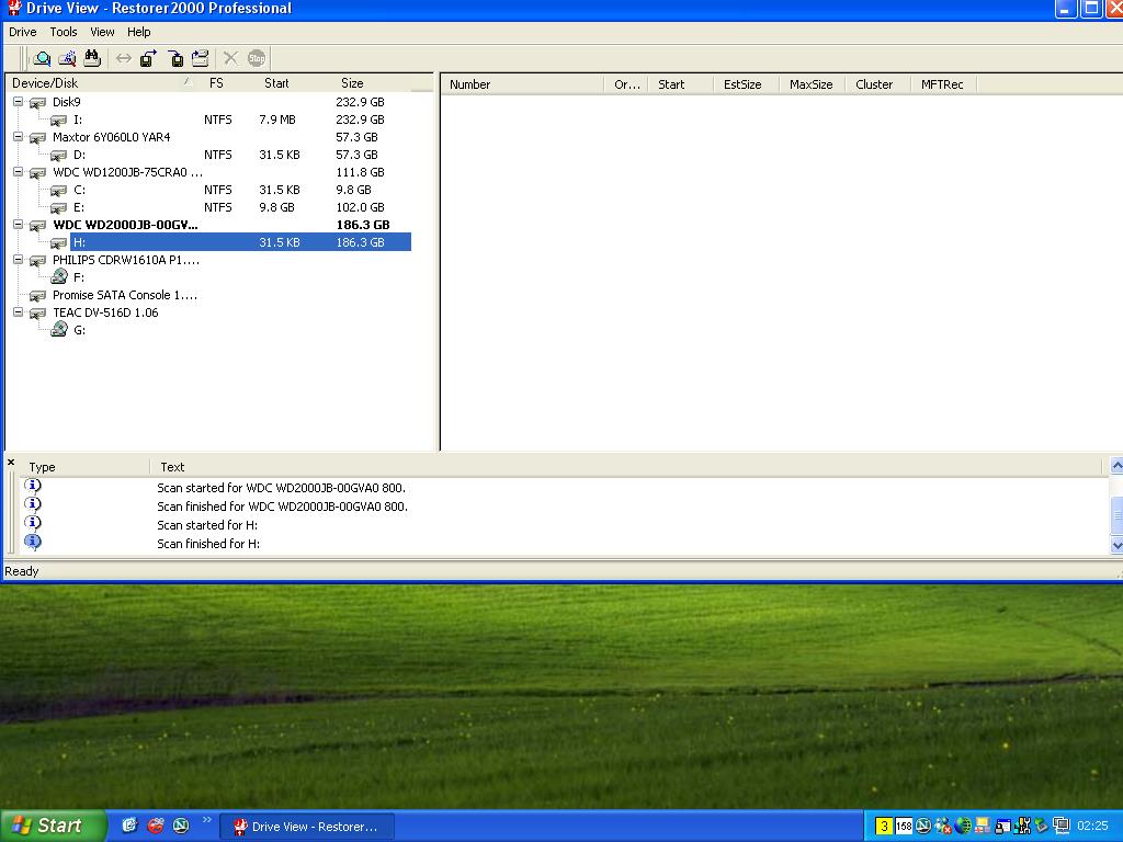

Ok, ich habe die Festplatte gescannt. Was rausbekommen habe ich nicht. Sollte ich noch Recover all files drücken?
Viele Grüße
Mish Mush
Da ist immer noch eine Region.
Lösche die mal.
Rechtsklick / Delete Region .
Gehe dann auf die Festplatte WDC und scanne die.
Teile es mal mit.
Viele Grüße
Fiona

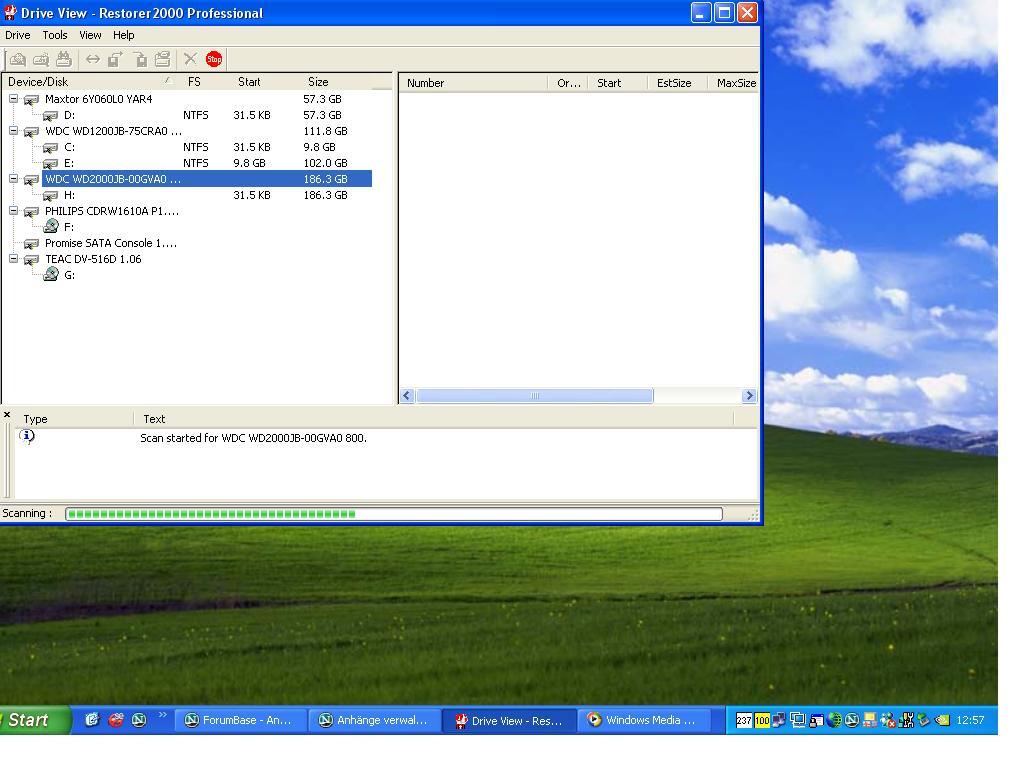

Hat nichts gefunden, lass ihn aber nochmal laufen.
Viele Grüße
Mish Mush

Du hast dort das Laufwer H markiert.
Dieses ist die Partition
Besser ist es einen vollen Festplattenscan zu machen.
Dazu solltest du die Festplatte WDC WD2000JB-00GV... markieren.
Viele Grüße
Fiona
Hab ich spätestens jetzt gemacht, denke ich.
VLG
Mish Mush
