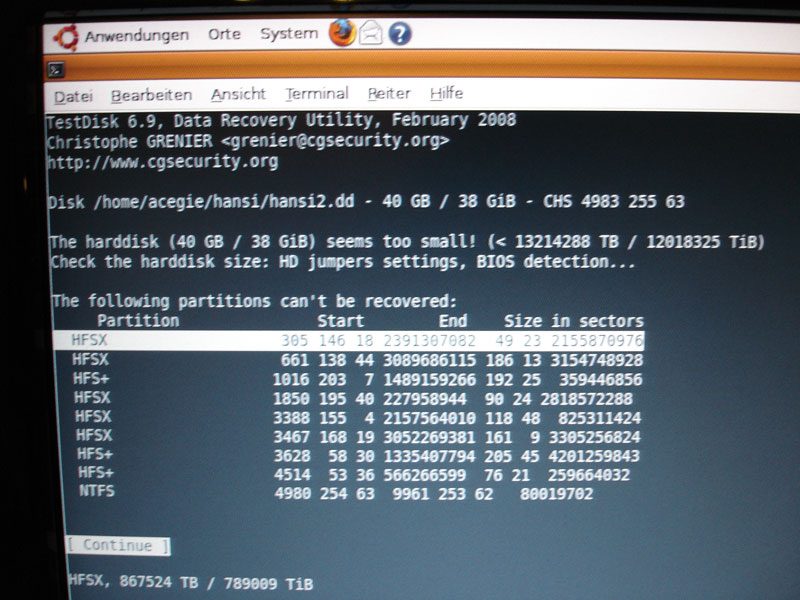

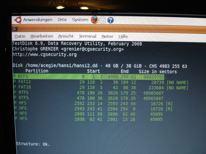

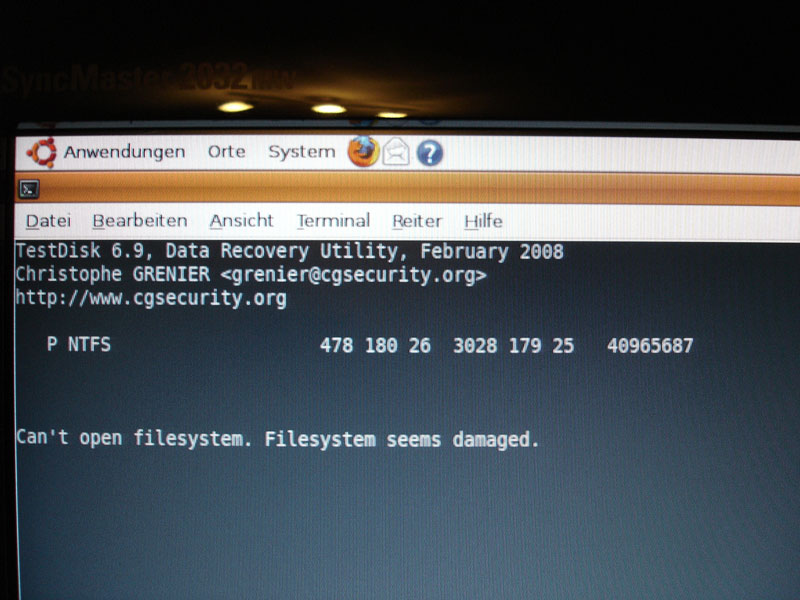

Hallo Fiona,
danke für die Info!
Ich bin gerade mit einem erneuten Durchsuchen des Imagefiles fertig
und poste mal die Screens. Wie gesagt Partition Table Type = None!!
Die beiden NTFS Partitionen könnten die gesuchten Dateien beinhalten,
aber leider komme ich hier nicht weiter.
Vielleicht noch ein Tipp?
Schönen Gruß
agie

Die erste NTFS-Partition belegt die gesamte Platte.
Die anderen zwei überlappen sich auf denselben Berixh.
Haben eine unterchiedliche Länge.
Wenn bei beiden das Dateisystem in Testdisk nicht geöffnet werden kann, bleibt nur Datenrettungssoftare wie scavenger zum testen.
Scanne mal die gesamte Festplate mit den langen scan nach Partitionen.
Überprüfe die dein Dateisystem und größe entsprechen zuerst.
Teile mal mit, was an Daten gefunden wird.
Nehme die Testversion, da für eine Diagnose ausreichend.
