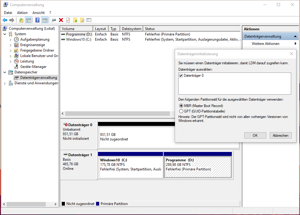

In der Datenträgerverwaltung wird die SSD nachdem sie die Partitionen verloren hat als "Nicht initialisiert" angezeigt und der Speicherplatz ist nicht zugeordnet.
Dieses Problem hatte ich mit meiner HDD die ich dann durch die SSD ausgetauscht habe auch. Jetzt tritt das Problem bei der SSD auch wieder auf.

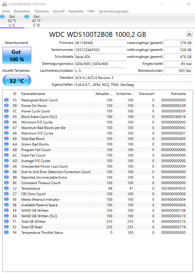

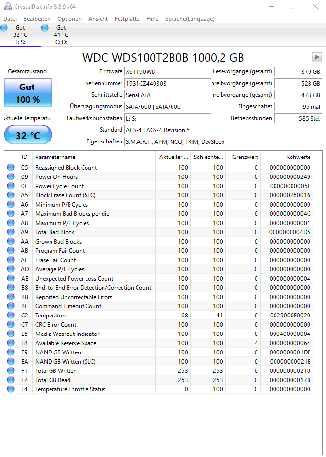

SSD bei der die Partitionen gelöscht werden: WDC WDS100T2B0B 1000,2 GB

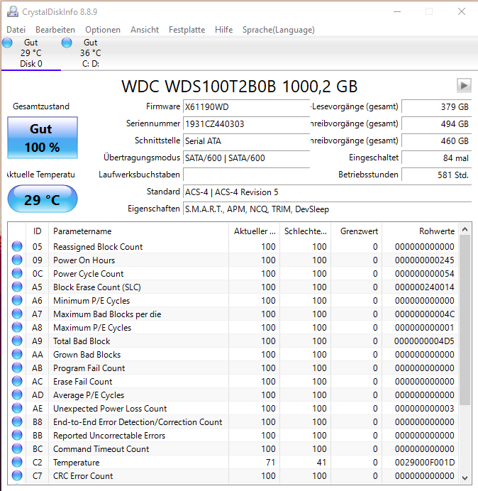

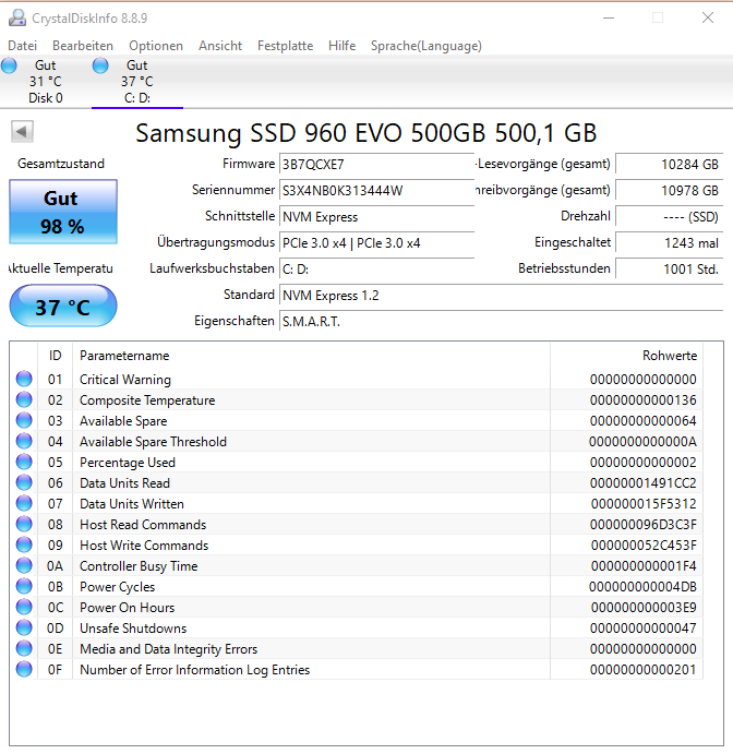

Im Anhang ist die Überprüfung beider SSDs mit DrystalDiskInfo 8.8.9.

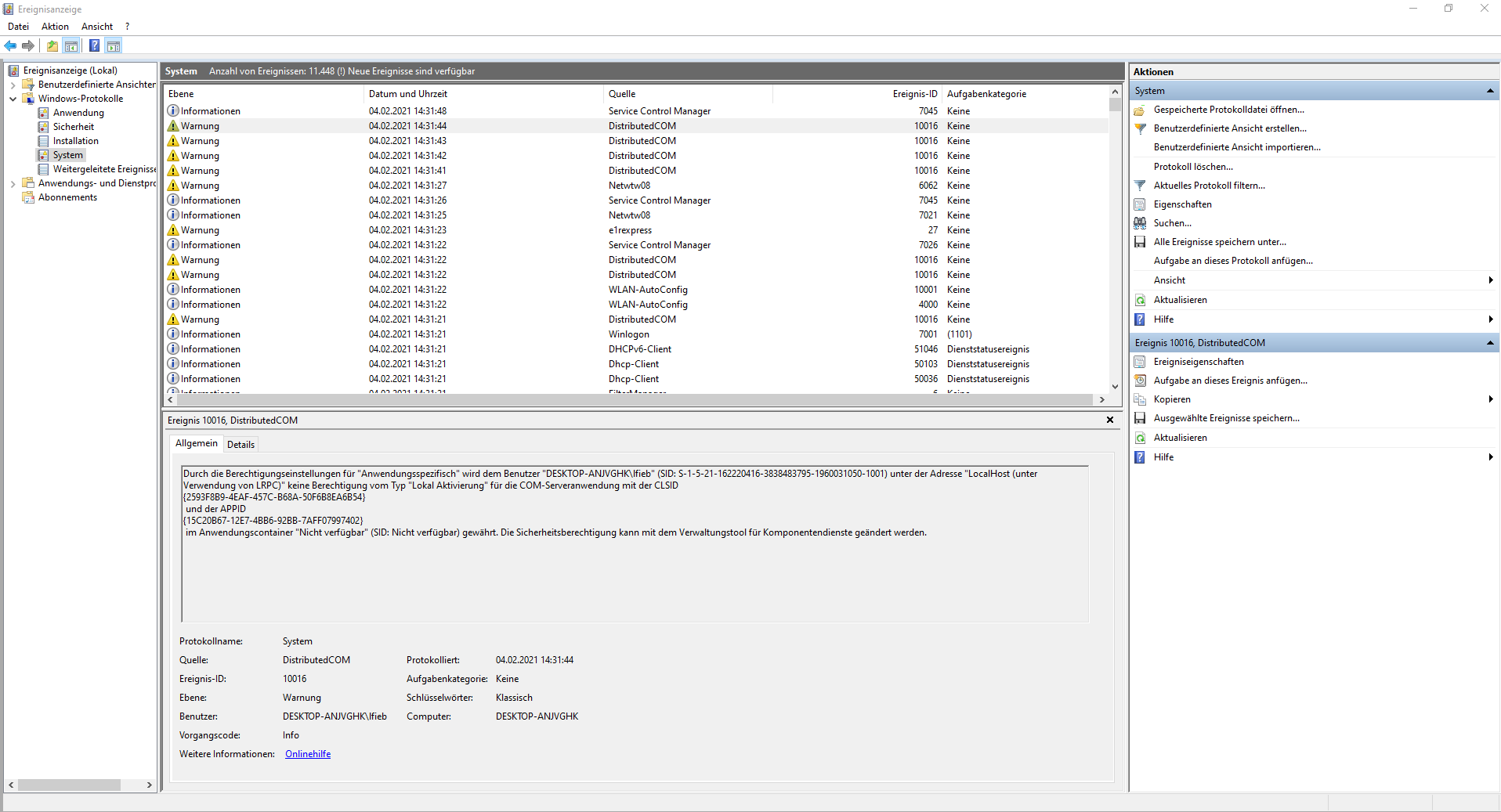

Schau mal in den Windows Logs (Events) nach, was zuletzt passiert ist vor dem Neustart. Eventuell lässt sich da ein Zugriff oder ein Problem feststellen.
Anmerkung: Kommt nur mir das so vor (subjektiv), dass es bei AMD zu vermehrten Problemen bei Datenspeicherzugriffen kommt in letzter Zeit? Kann mich natürlich auch täuschen ...

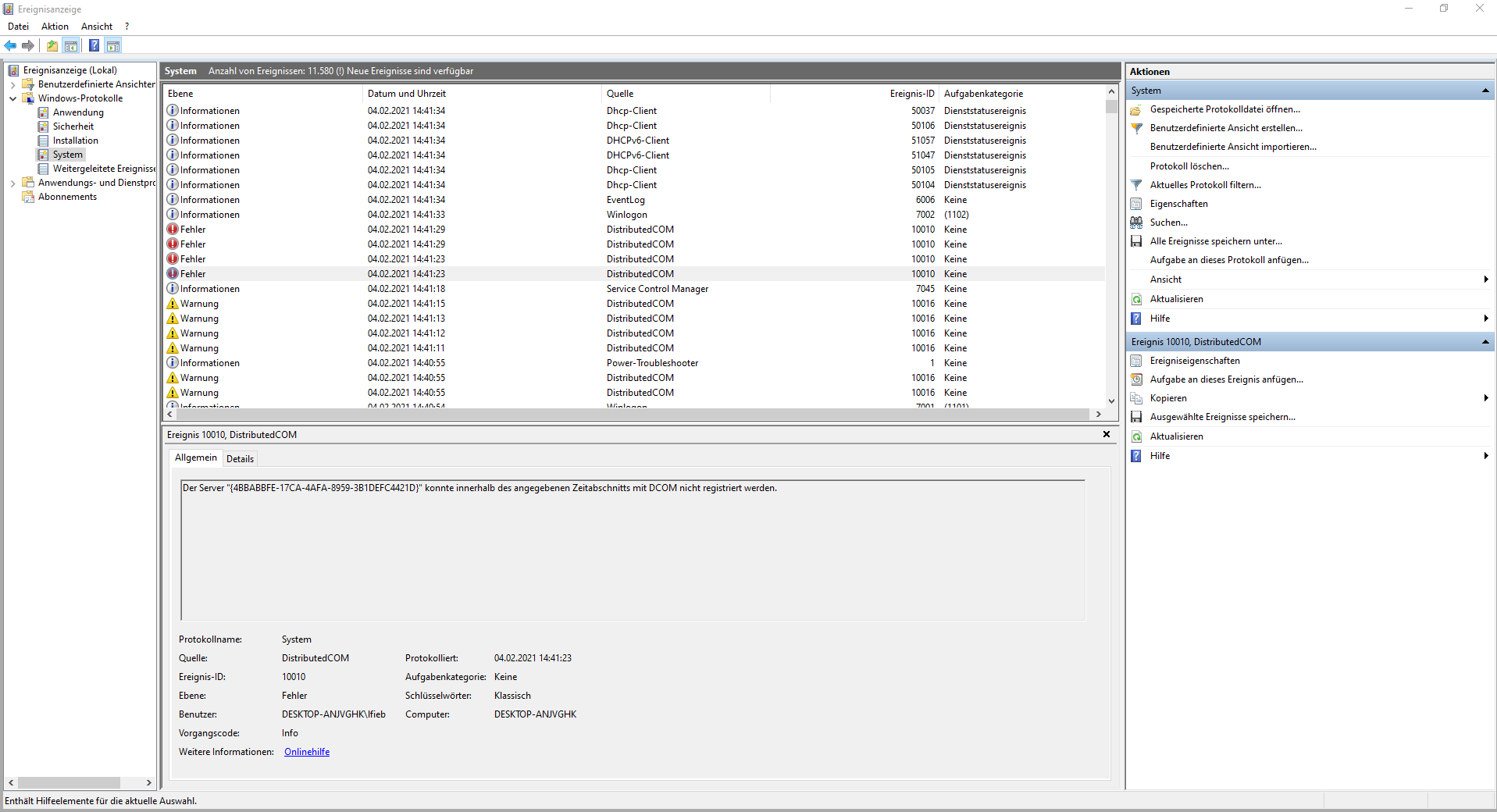

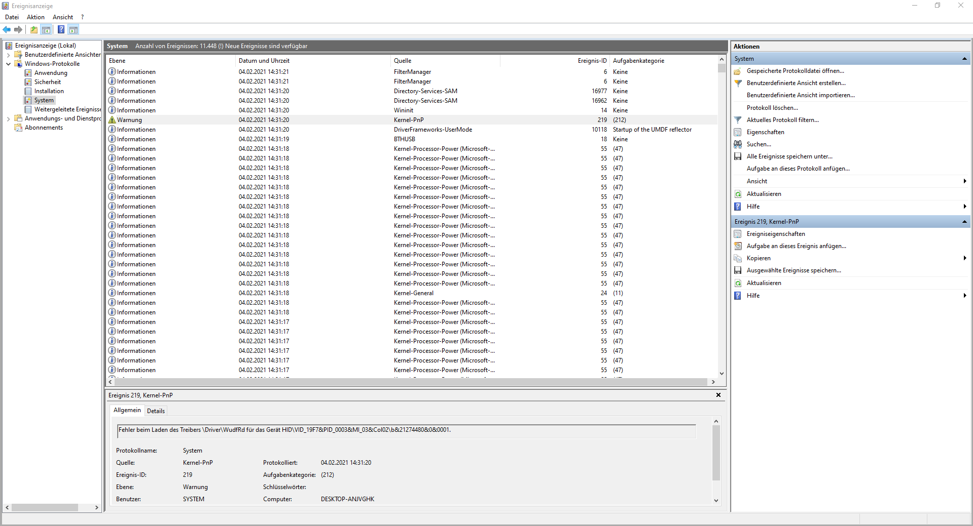

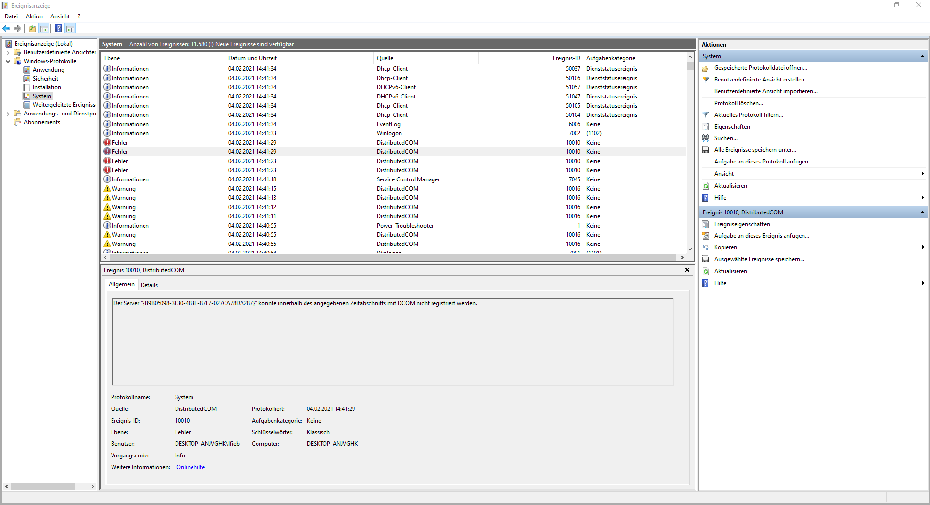

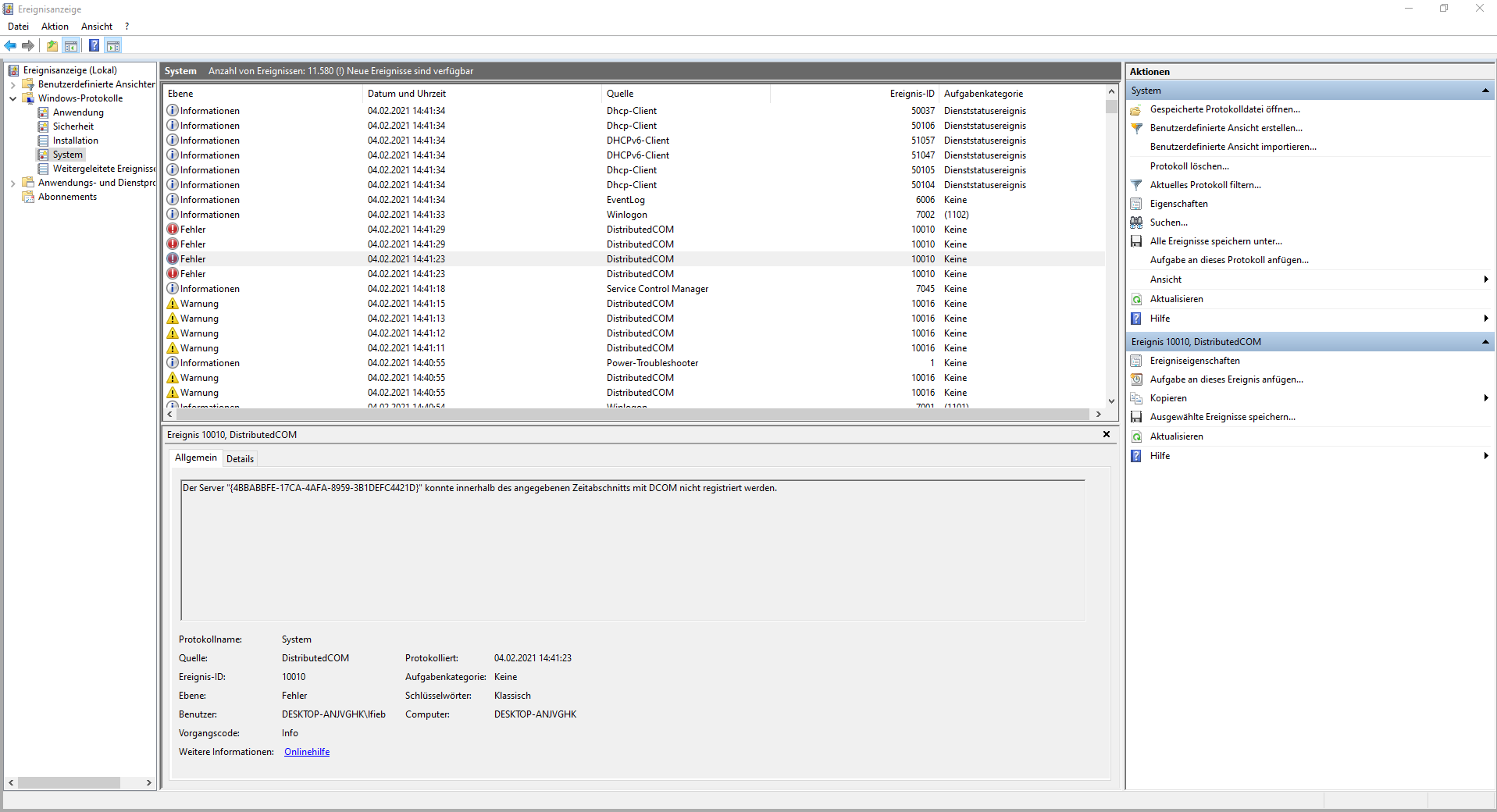

In den Logs sind folgende Warnungen aufgeführt. Die oberen Warnungen sind alle mit der gleichen Meldung (PNG1) die untere Meldung ist (PNG2).
Ansonsten werden nach dem Neustart nur Informationen angezeigt

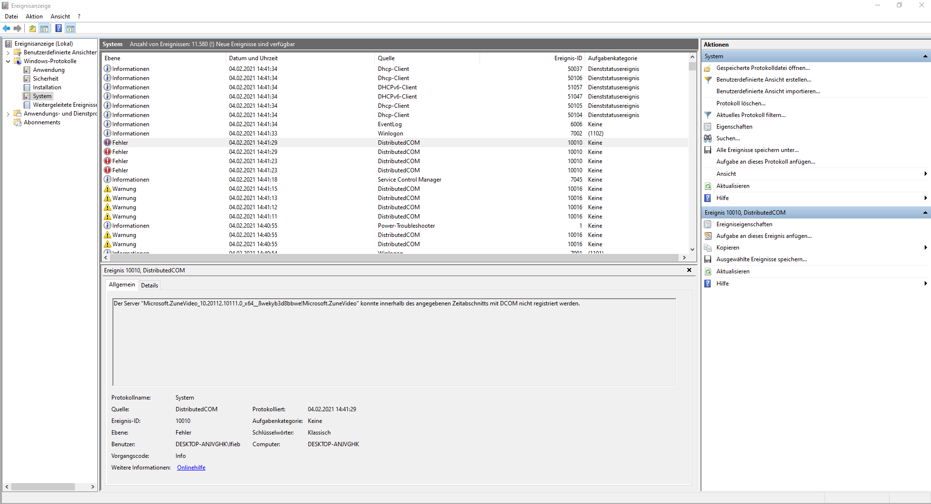

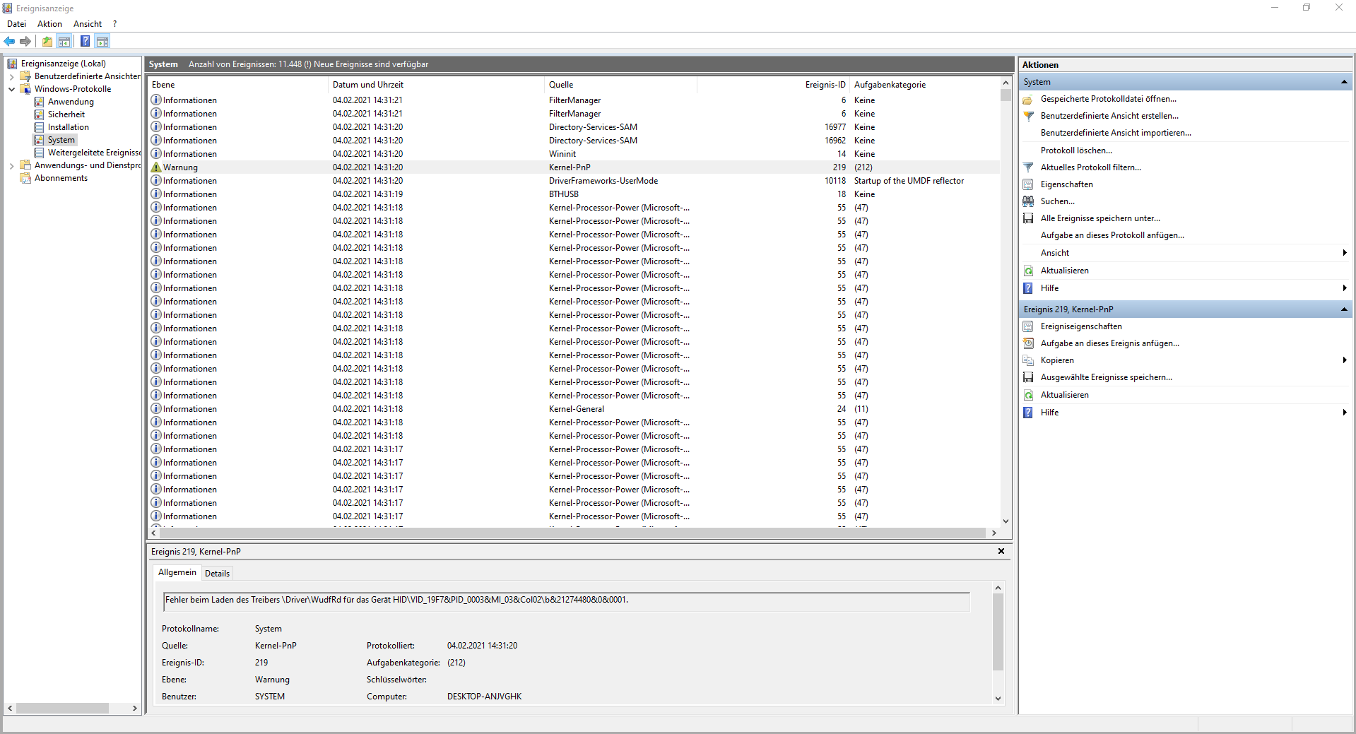

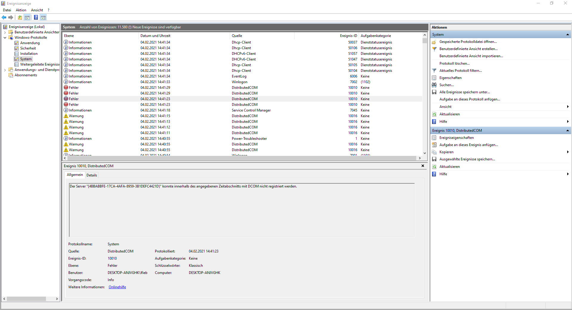

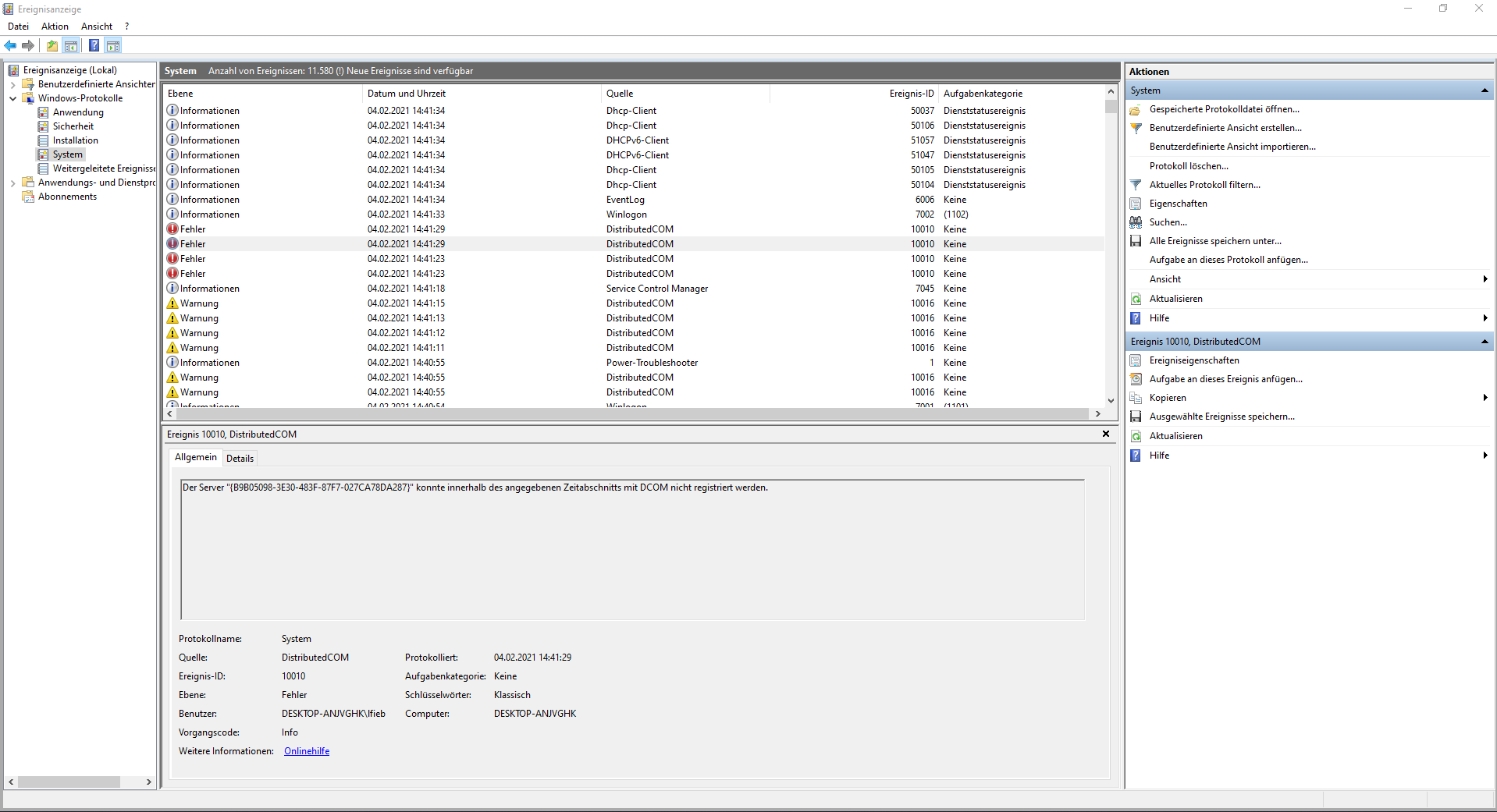

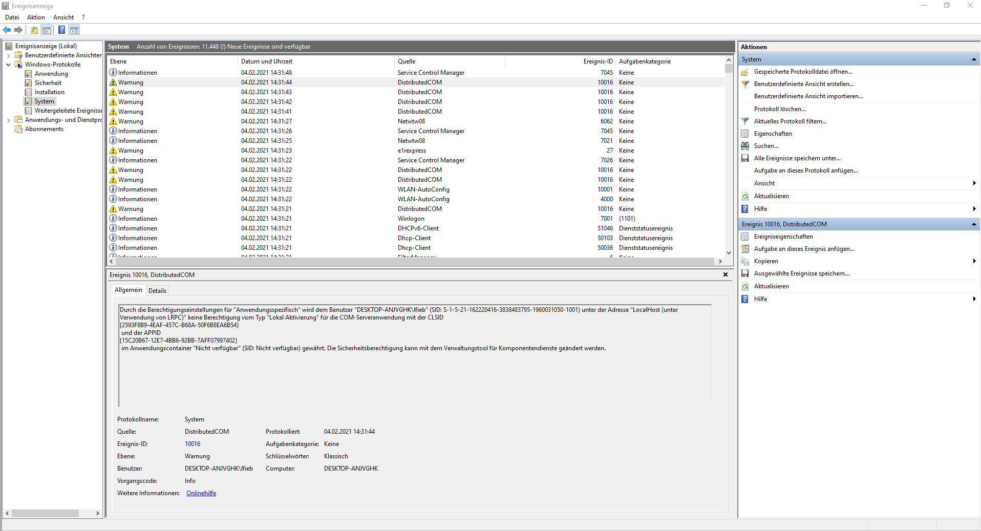

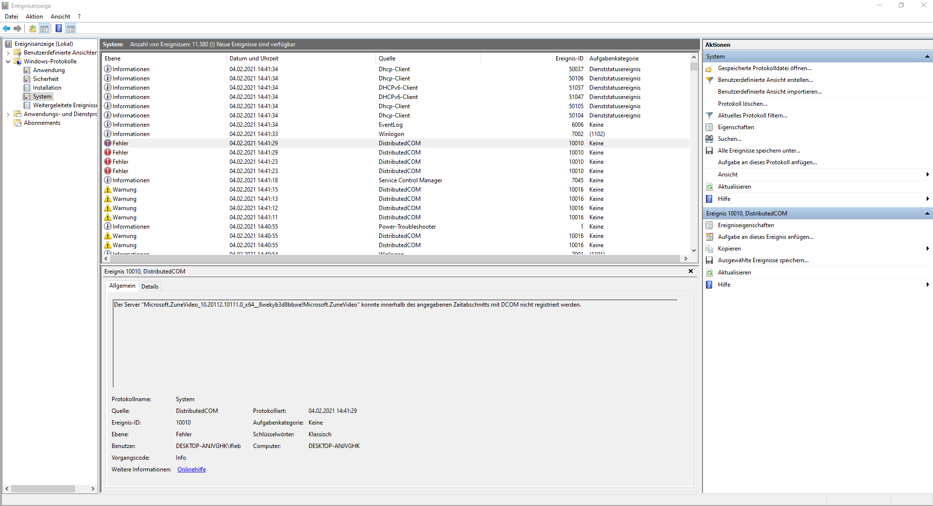

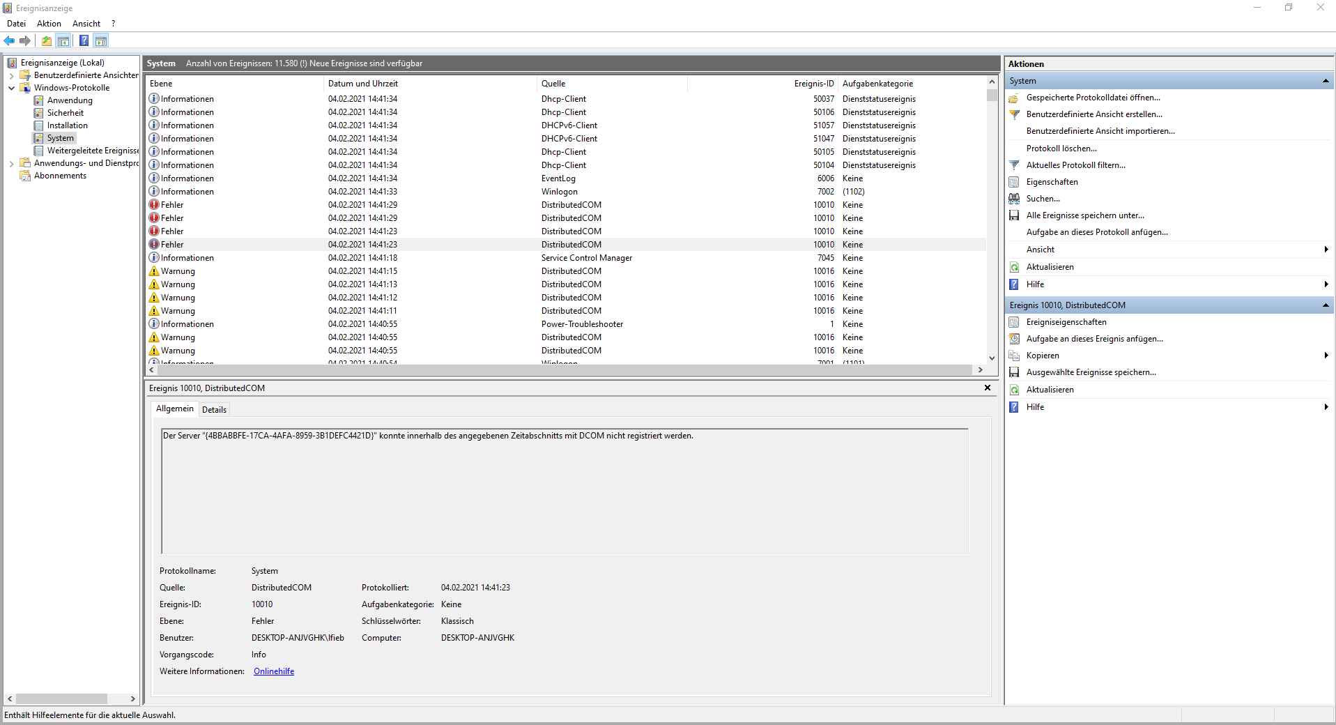

Im Windows Log sind eben noch folgende Fehler aufgetaucht.
Nach diesem Neustart waren die Partitionen verschwunden.
Warnungen kamen wieder nur die gleichen wie oben bereits erwähnt.
Könnte es vielleicht auch sein, dass es an der "schnell start" Funktion im BIOS liegen könnte?

Weiß vielleicht noch zufällig jemand welchen Treiber Windows mit folgender Warnung meint:
Fehler beim Laden des Treibers \Driver\WudfRd für das Gerät HID\VID_19F7&PID_0003&MI_03&Col02\b&21274480&0&0001

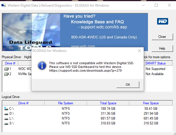

Erstell bitte nochmal einen vollstaendigen Screenshot vom CDI der WD, das Fenster soweit aufziehen das der Scrollbalken weg ist.
Das klingt etwas so, als sei die WD in einen Readonly Modus gerutscht. SSDs machen das idealerweise gegen Ende ihrer Lebensdauer, damit noch Daten runter kopiert werden koennen.
Macht natuerlich bei dem Alter der Platte wenig sinn, also vermutlich ein Defekt.

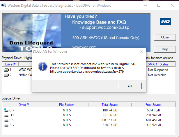

EDIT: Installier mal die WD Data Lifeguard Diagnose Tools:
https://support.wdc.com/downloads.aspx?lang=en#WD_softwarepc
Hab sie nochmal vom CDI überprüfen lassen.
Bei dem Lifeguard kommt jedoch eine Fehlermeldung.
Edit: Ich führe eben noch schnell die Erweiterte Diagnose vom WD SSD Dashboard durch und hänge das Ergebnis dann hier an
