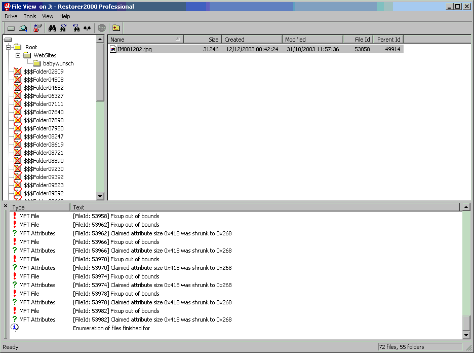

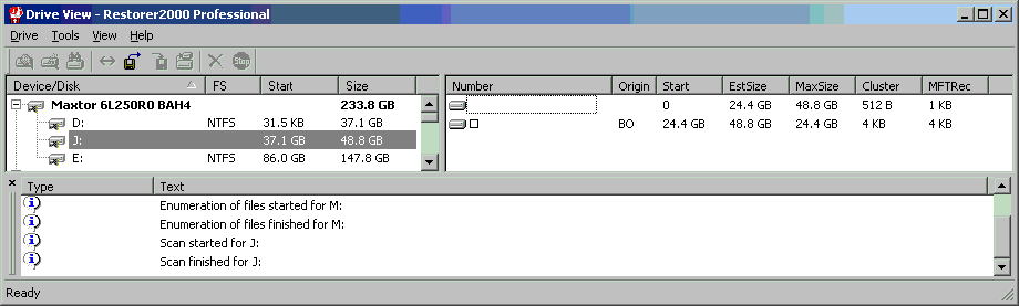

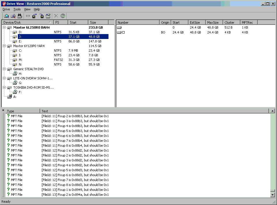

Gute Erfahrung hier oftmals mit dem kostengünstigen Restorer2000 Pro.
Gibt auch eine Testversion be der du Dateien bis 64 KB wiederherstellen kannst und auch zeigt es dir an in welchen Status sich deine Dateien befinden.
Damit solltest du den freien Speicherplatz definieren und einen Sektorscan ausführen.
Durch definieren des freien Speicherplatzes, kannst du vermeiden das die erste System-Partition mitgescannt wird und beim untersuchen fällt dieser Speicherbereich weg.
Dadurch sparst du arbeit.
Geht alles oben im Menü bei den Icon mit dem Laufwerkssymbol und dem Fernrohr.
Da kannst du bei Start eingeben ab wo Restorer anfangen sollte zu scannen (und somit die erste intakte Partition ausschließen).
Ansonsten den gesamten restlichen Speicherbereich.
Oben im rechten Fenster findest du dann Laufwerkssysmbole.
Untersuche die deinem Dateisystem und in der Größe deinen Partitionen entsprechen zuerst.

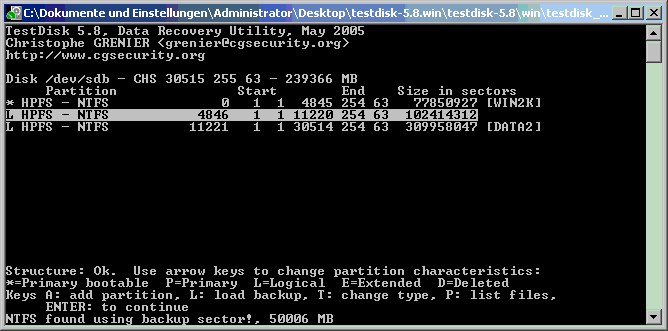

- dann hab ich [Search!] ausgewählt. das ergebnis war schon ein wenig besser:
Code:
Disk /dev/hdb - 239366 MB - CHS 30515 255 63
    Partition               Start        End    Size in sectors
* HPFS - NTFS              0   1  1  4845 254 63   77850927 [WIN2K]
L HPFS - NTFS           4846   1  1 11220 254 63  102414312
L HPFS - NTFS          11221   1  1 30514 254 63  309958047 [DATA2]
Structure: Ok.  Use arrow keys to change partition characteristics:
*=Primary bootable  P=Primary  L=Logical  E=Extended  D=Deleted
Keys A: add partition, L: load backup, T: change type, P: list files,
    ENTER: to continue
NTFS found using backup sector!, 50006 MB

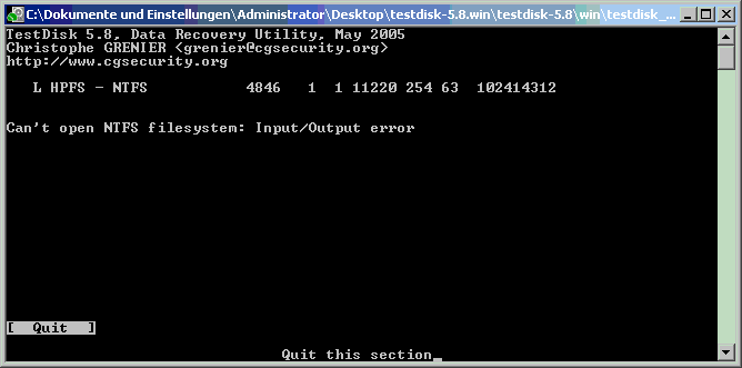

- beim versuch, die dateien auf dieser partition anzuzeigen bekomm ich wieder:
Code:
Can't open NTFS filesystem: Eingabe-/Ausgabefehler
[  Quit  ]
                              Quit this section

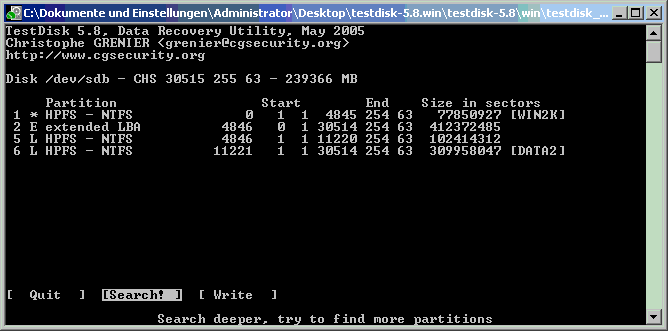

- naja gut, dann hab ich versucht, die partition-structure zu schreiben (mit [ENTER]):
Code:
1 * HPFS - NTFS              0   1  1  4845 254 63   77850927 [WIN2K]
2 E extended LBA          4846   0  1 30514 254 63  412372485
5 L HPFS - NTFS           4846   1  1 11220 254 63  102414312
6 L HPFS - NTFS          11221   1  1 30514 254 63  309958047 [DATA2]
[  Quit  ]  [ Write  ]
                      Write partition structure to disk

unter [ANALYSE] hab ich jetzt folgende auflistung:
Code:
Check current partition structure
  X extended             11221   0  1 30514 254 63  309958110
[Proceed ]  [  Save  ]
                           Try to locate partition
nach [proceed] wollte ich mit einem tastendruck [P] die dateien auflisten. aber da kam folgende meldung:
Code:
Can't open NTFS filesystem: Das Argument ist ungültig
[  Quit  ]
                              Quit this section

Dann solltest du dieses Bild haben (kopiert von dir):
ENTER: to continue
Wenn du dann alle 3 Partitionen so siehst, dann bestätige mit Enter.
Wenn nicht teile es mit.
Gehe dann auf das richtige Menü [Write] und trage zuerst mal die Struktur in die Partitionstabelle ein.
Bestätige dort mit Enter und y.

bei mir ist's so:
- Analyse
- "check current partition structure" --> [QUIT] [SAVE] --> [SAVE] ausgewählt
- dann wähle ich die problem-partition aus (die zwischen WIN2K und DATA2) --> [Continue] ENTER
- [Search!] ENTER
und dann kommt der "deep search" oder so ähnlich.
past dieser ablauf auch? weil anders ging's nicht.

Du hättest die Problempartition nicht auswählen müssen.
Ansonsten passt es erstmal.
Die Extendet (erweiterte Partiton) braucht dich in Testdisk nicht bekümmern.
Die setzt Testdisk anhand der Geometrie beim speichern der Struktur am Writescreen selber.
Für dich sind dort nur Partitionen mit Daten daher primärer oder logische Laufwerke interessant.
Das Dateisystem 07 ist für NTFS.

hm... restorer 2000 findet nur ganz winzige bruchstücke der verzeichnisstruktur und einige - glaub ich - gelöschte verzeichnise mit dateien. aber das ganze macht nur einen ganz winzigen bruchteil von meinen ursprünglichen daten aus. gibt's da sonst keine möglichkeit?
Ich weiß nicht was der oben im rechten Fenster an Laufwerkssymbole anzeigt anzeigt.
Die muß man durchsuchen.
Wechseln kann man wenn du Dateien untersuchst indem du auf das Linke Laufwerkssymbol oben links im Menü klickst.
Dann kannst du das nächste auswählen.
Ansonsten versuche es mal mit einem Sektorscan.
Wähle dazu die Partition mit Raw und gehe auf das dritte Icon mit dem Fernrohr.
Scanne vielleicht erneut.
Achte auch mal unten auf die Ereignisanzeige ob der Fehler bringt und teile es mal mit.

guten morgen,
jetzt hab ich nochmal kurz durchlaufen lassen.
im anhang findest du einen screenshot. schaut nihct so gut aus :(
mfg

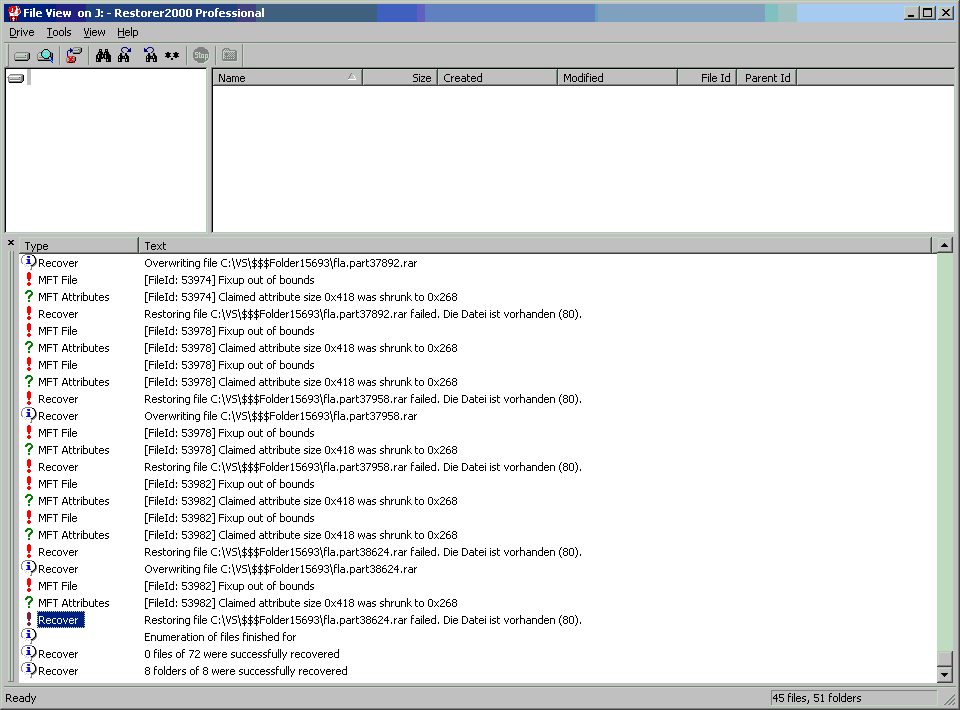

hi,
ich hab jetzt meine partition (J:) ausgewählt und auf scannen geklickt. dann nach einer weile ist erwartungsgemäß rechts eine ansicht mit zwei laufwerk-symbolen gekommen. beim doppelklick auf einen davon ist eben die ansicht mit den daten gekommen, die ich wiederherstellen kann. aber von der verzeichnisstruktur und von den daten ist fast garnix übrig geblieben. eine auflistung der volumes findest du im screenshot (scr6.gif). nach dem klick auf eine der beiden bekomm ich die ansicht von scr7.gif. wenn man da angelangt ist... was kann man da noch machen? es ist nichts mehr übrig, mit dem ich was anfangen könnte.
übrigens wird mir jetzt beim doppelklick auf das laufwerk die fehlermeldung "Auf J:\ kann nicht zugegriffen werden. Falscher Parameter" ausgegeben.
kann man vielleicht was mit der sicherung des MBR erreichen? weil ich bin mir nämlich ziemlich sicher, dass ich was falsch gemacht hab.

Habe gelesen das der Wert Fixup öfters über die Beschränkung liegt.
Kann daher nicht repariert werden.
Rote Ordner haben nicht viel zu sagen.
Es kann auch sein das Ordner beschädigt sind und nur noch Referenzen darauf verweisen.
Daher solltest du dir die auch anschauen.
Auch mal zum zweiten Volumen (das nächste Festplattensymbol) wechseln und auch untersuchen.
Dazu mußt du auf das Laufwerkssymbol ganz rechts oben im Restorer im Menü klicken.
Dann kannst du es auch anwählen.
