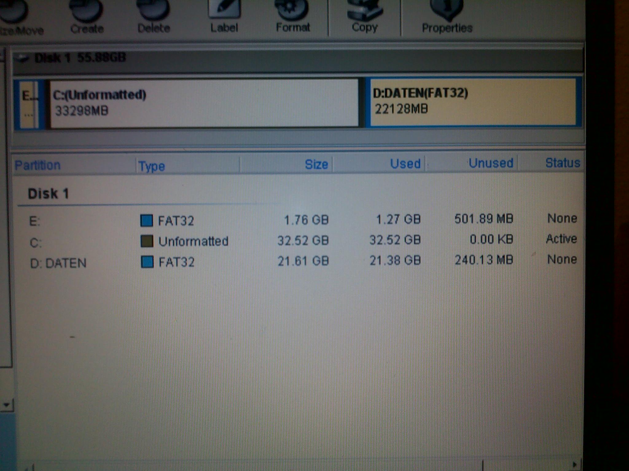

- mit dem Partitionsprogramm EASEUS von der Bootcd wird der Bereich der C Partition als unformatiert angezeigt.

1. EASEUS und die fehlende partition:

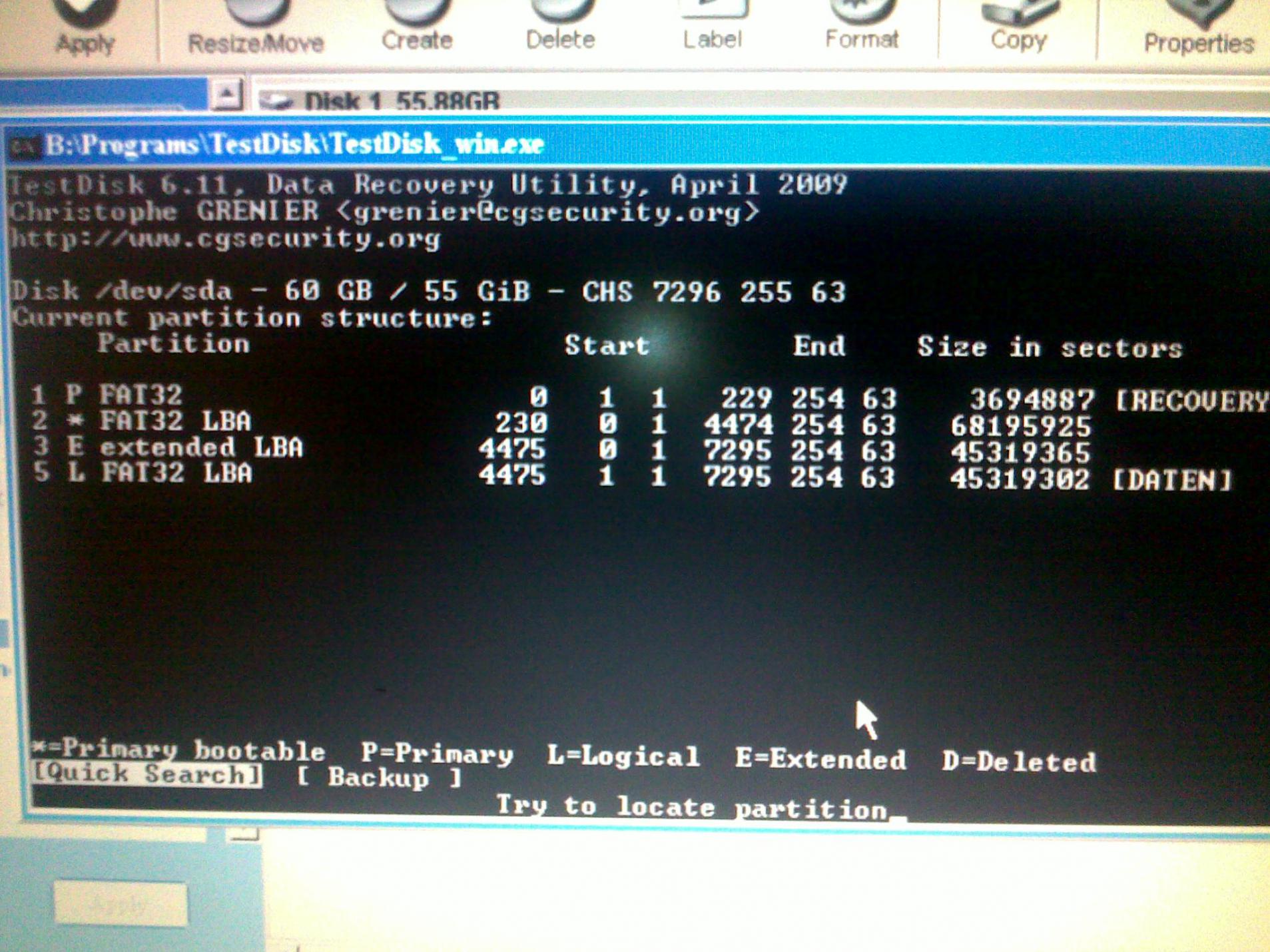

2. TestDisk nach dem Starten und wählen von analyze:
https://www.computerbase.de/forum/attachments/27122009045-jpg.167530/

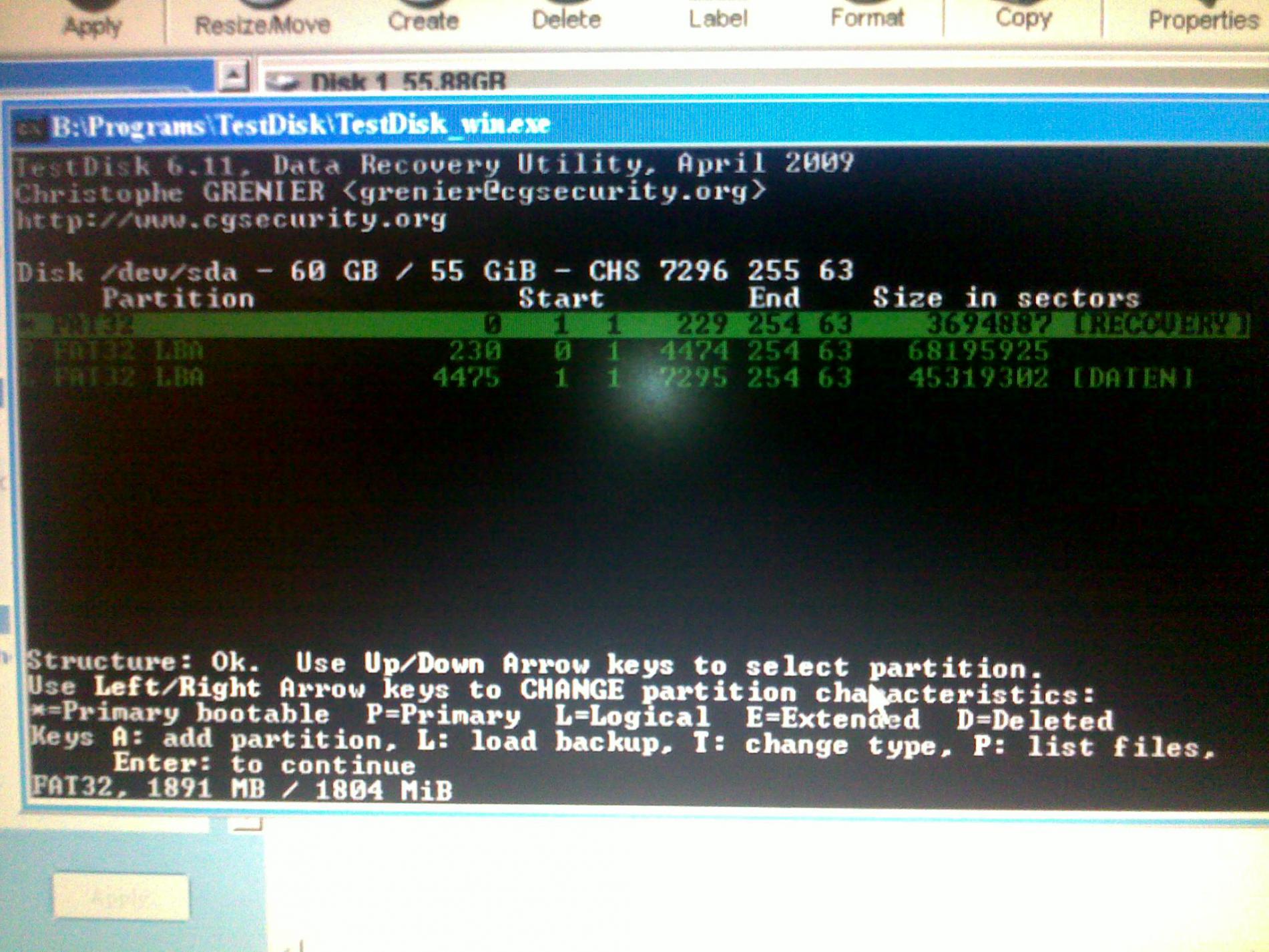

3. TestDisk nach dem Durchlauf von Quick Search:
https://www.computerbase.de/forum/attachments/27122009046-jpg.167531/
Hier ist die Bildqualität leider miserabel, in der ersten Spalte steht, von oben nach unten: "*", "P", "L".
In der Ansicht unter 3. kann ich die Partitionen alle öffnen und die Dateien anschauen.
