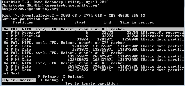

Create -> Disk selection -> EFI GPT -> Analyse:
Die Partitionen werden als EFI GPT erkannt, leider sind alle doppelt (1,1 / 2,2 /3,3 ... bis 7,7 und 8) vorhanden (siehe Bildausschnitt).
Warum die 8 nicht doppelt ist, fragt mich nicht.
Die Partitionen werden wie geschrieben doppelt angezeigt, egal ob sie in TrueCrypte eingebunden sind und einen Laufwerksbuchstaben haben oder nicht.
