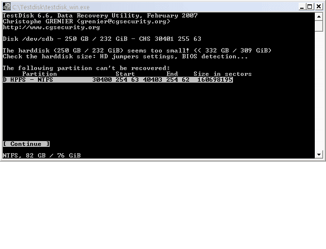

zu den Screenshots:
1.) "1":
- zwar meckert er rum, dass die Platte zu klein scheint, aber siehe da 250 GB!
- "... can't be recovered?" :( (och nö, ne???)

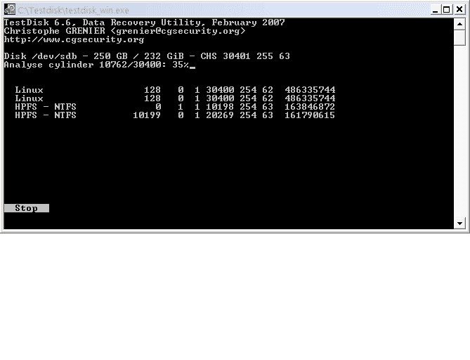

2.) "2":
- 'P' Linux
- structure ok (das ist doch schonmal ok, oder?)

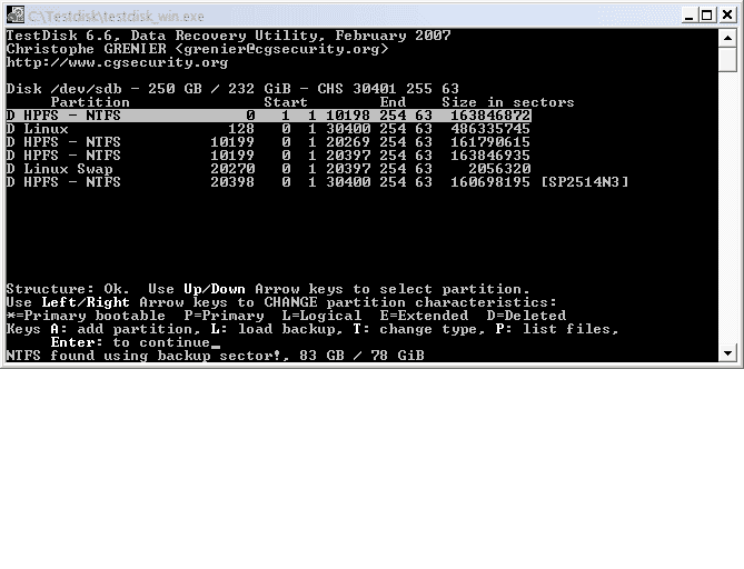

3.) "3wSL":
- NTFS (aha, nun (er)kennen wir schonmal wieder NTFS)
4.) "3nachSL":

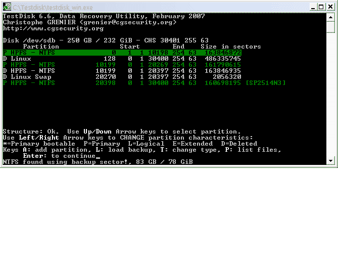

- Gemecker wegen der Größe *reusper*
Soll ich fortfahren? Ich mach's ...
5.) "4":
- wenigstens schonmal eine mir bekannte Bezeichnung "SP2514N3" (3. NTFS Part.)

Deine Linuxpartition fängt am Cylinder 128 an (ca. 1 GB) und geht bis Festplattenende.
Das Problem ist, das Festplatten die mit Ext2/3 formatiert wurden, von Testdisk nicht wiederhergestellt werden konnten.
Ich hatte es in meinen Tests teilweise geschafft mit Repair MFT in Testdisk und chkdsk die Partitionen wiederzubekommen.
Dazu müßte die Partition aber zuerst in Testdisk wiederhergestellt werden.
War aber ein teutonisches Unterfangen und bei mir nur zu Testzwecke!
Aber Restorer2000 Pro hatt als Datenrettungssoftware (kostengünstig mit ca. 38 €) ausgezeichnet geschafft.
Ich bin aber noch dabei herauszufinden ob es an der Speicherung der Backups vom Superblock (Bootsektor bei Linux) liegt und Daten im Dateisystem überschrieben hat.
Infos dazu auchmal hier;
http://www.cgsecurity.org/wiki/Erweiterte_EXT2_EXT3_Backup_SuperBlock_finden
Zumeist wurde aber eine ganze Partition falsch formatiert.
Ich weiß nicht ob es daher bei dir zutrifft.
Mache daher mal folgendes;
Ich gehe vom Screen nach der tieferen Suche aus.
https://www.computerbase.de/forum/attachments/srcnew4-gif.65874/
Auch fehlen mir Infos ob du die Partition markiert und p gedrückt hattest, ob du deine Daten siehst oder eine Fehlermeldung.
Zumindest zeigt die letzte NTFS-Partition noch das Label (Volumennamen) an.
Markiere daher nach der tieferen Suche mal die dritte, vierte und letzte Partition und drücke p ob deine Daten angezeigt werden oder eine Fehlermeldung.
Teile es mit.
Obwohl die dritte nicht passt, teste die trotzdem.
Passen würde die dritte und vierte Partition.
Teile es erstmal mit.
Viele Grüße
Fiona

Sobald ich die 4. Part. markiert habe, kommt structure bad.
Falls das nicht nicht die benötigte Fehlermeldung war, hab ich noch was für Dich. :)
Nachdem ich EINGABE drückte stand da noch was von invalid filesystem.
LG,
FOGGY
// kleine Korrektur
Markiere ich die 3. Part. ist es ok (Structure: ok"), markiere ich noch die 4. kommt der Fehler (structure:bad).

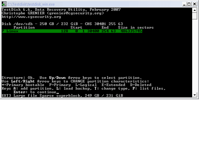

Die 4. Part allein markiert ist auch ok. (Structure: ok"). Part. 1, 3 und 5 markieren geht auch ok! Hilft das?!
Drücke ich nun (mit den 3 grünen Partitionen 1, 3 und 5) "P" kommt es zu folgendem:
can't open filesystem. filesystem seems damaged.

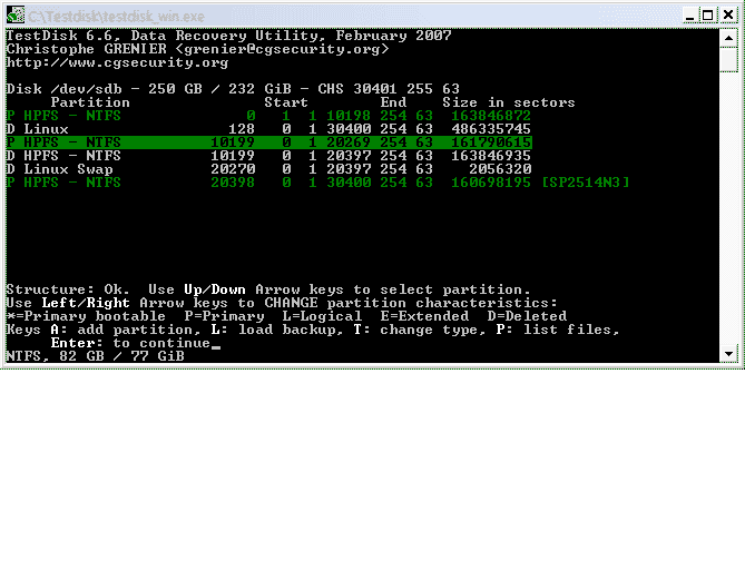

zu den Screenshots:
1.) "6":
unten steht was von backup found
2.) "7":

Es ist wahrscheinlich so wie ich bereits mitgeteilt habe, daß die Dateisysteme beschädigt sind.
Daher sichere Altrernative wäre kostengünstige Datenrettungssoftware.
Teste es aber zuerst mal in der Testversion.
