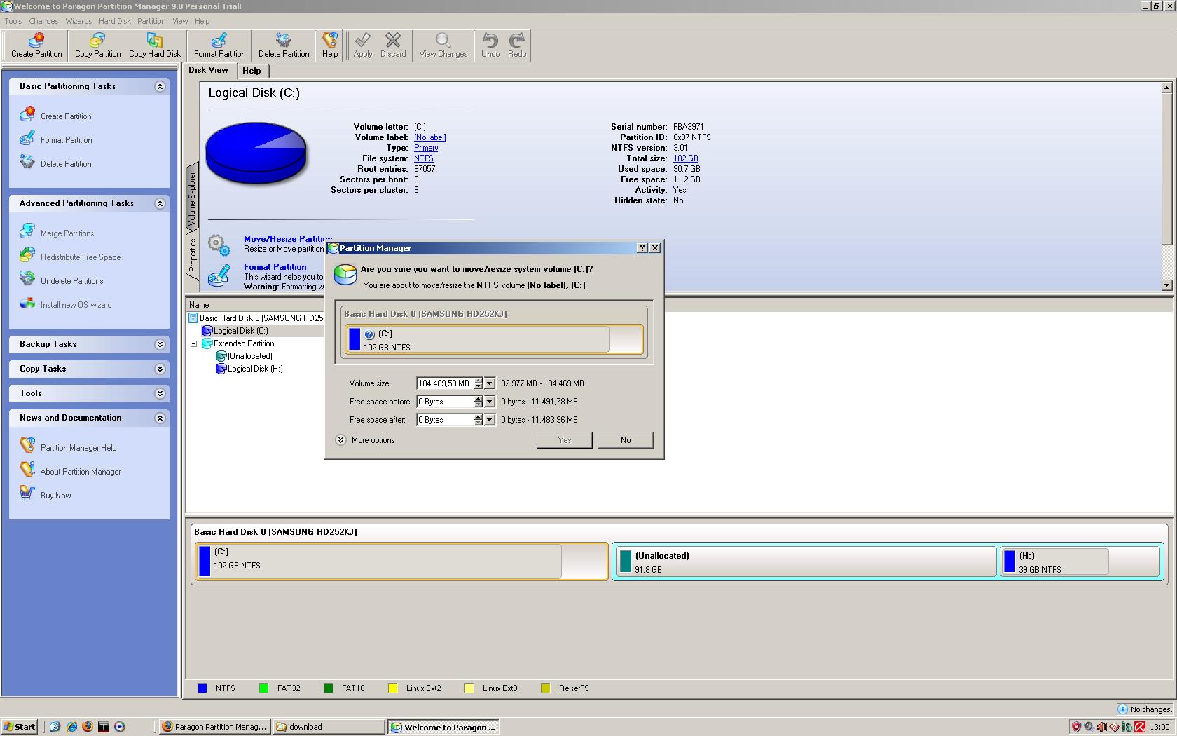

Mal ein Bild von der nun installierten Trial Version von Paragon.
Ich kann einfach die C Partition nicht vergrößern, obwohl direkt dahinter Platz ist. Was mache ich falsch?

Weil das zweite Laufwerk (und damit auch der nun freie Platz) auf einer erweiterten Partition liegt. Diese musst du nun erst nach hinten verschieben, dann kannst du C hinten erweitern.
Habe ich doch schon. Die erweiterte Partition liegt hinten und der nicht zugeordnete Platz liegt zwischen Datenlaufwerk und C Systempartition. Was soll ich da noch verschieben?
Bzw. vorher war der freie Platz ganz am Ende. Auch da konnte ich C nicht vergrößern. Hmm komisch.

Ja, aber trotzdem noch innerhalb der erweiterten Partition. So sieht es auf dem Bild aus:
primäre Partition ------- erweiterte Partition
[(logisches Laufwerk)] [(freier Platz)(logisches Laufwerk)]
Und so muss es aussehen, um das erste Laufwerk vergrößern zu können:
primäre Partition ----------------------- erweiterte Partition
[(logisches Laufwerk)] (freier Platz) [(logisches Laufwerk)]

Achte mal auf die Klammern, es ist unterschiedlich ;)
Du musst den freien Platz aus der erweiterten Partition heraus, ZWISCHEN die beiden Partitionen bekommen. Erst dann kannst Du die Primärpartition, bzw. das erste logische Laufwerk vergrößern.

Eigentlich sollte es so ablaufen:
1. zweites logisches laufwerk verkleinern (vorne)
2. erweiterte partition verkleinern (vorne)
3. primäre partition vergößern (hinten)
4. erstes logisches Laufwerk vergößern (hinten)

Das Problem ist, mir ist nicht klar wie ich die erweiterte Partition mittels Gparted o.ä. verkleinern kann.
Ah, ich denk ich habs gefunden. :) Blind. Nun hoffe ich daß es geklappt hat. Er ist noch am "operieren" :)
