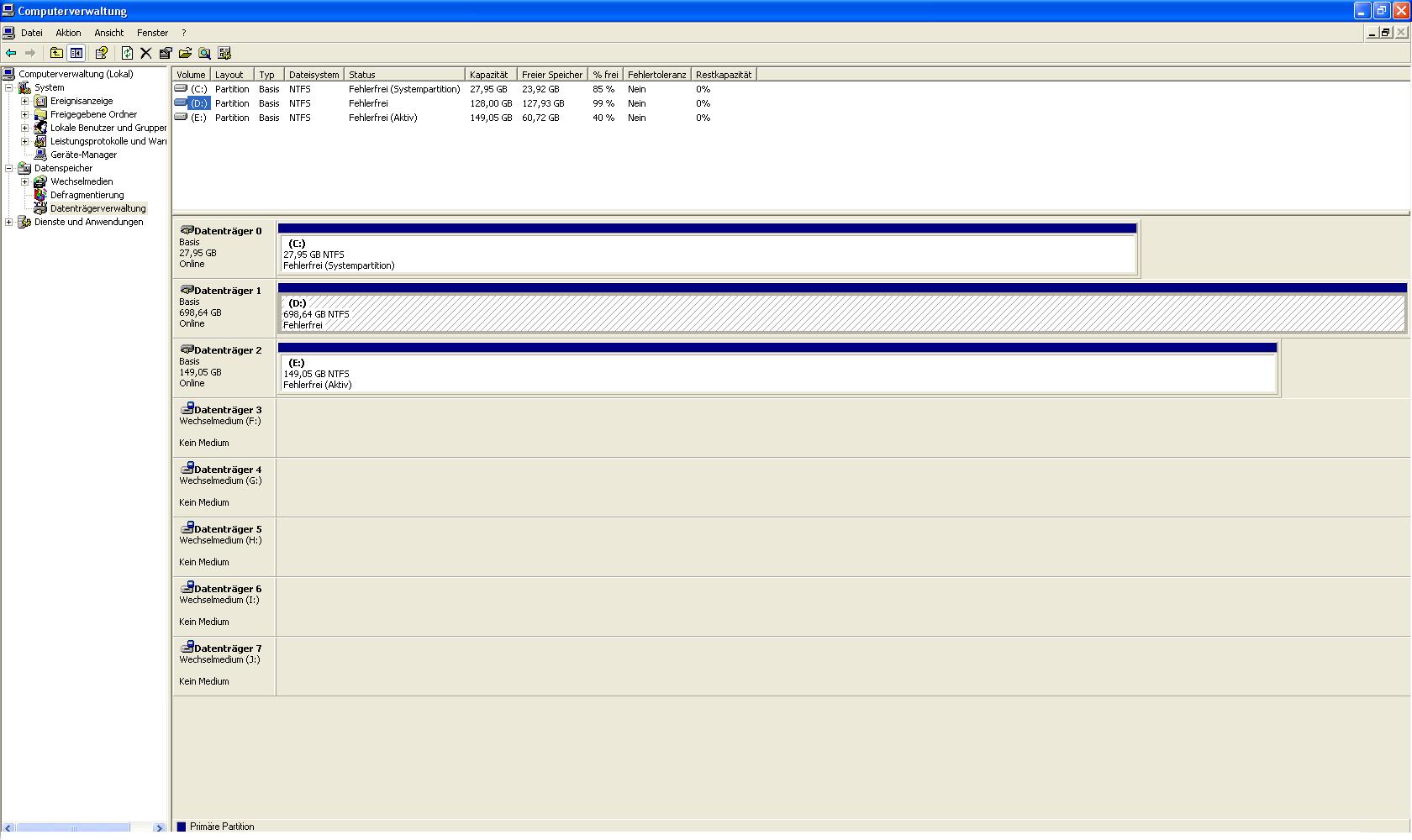

Nun kommt es. Ich will dann auf den Arbeitsplatz gehen um von der Datenplatte die Treiber zu instalieren und SCHRECK! Platte wird mit 127 GB angezeigt keine Daten drauf.
In der Datenträgerverwaltung wird die platte als D 698,64 GB NTFS Fehlerfrei angezeigt allerdings auch nur mit einer Kapazität von 128 GB. Habe es mal als anhang angehängt. habe die Platte dann sofort abgeklemmt damit nichts überschrieben werden kann und ich am Ende noch alle Daten verliere. Gibt es eine Möglichkeit bzw Lösung dafür wie ich an die Daten wieder dran komme? Sowas wie O&O möchte ich eigendlich nicht weil da eh am ende voll das datenchaos rauskommt. Es kann ja Irgendwie nur die Partition verändert worden sein.

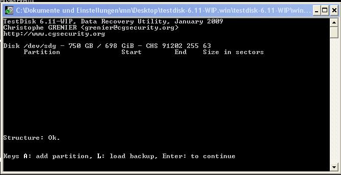

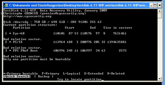

hi habe das gerade mal ausprobiert leider gehts nur bis zur analyse danach kann ich die partition nicht auswählen. screens habe ich bis dahin angehängt. also ich komme nicht zu dem wo ich p drücken kann
mache das jetzt nochmal ohne den vista check
leider genau das selbe.
auch wenn ich dann deeper search mache kommt nichts sieht genauso ais wie der letzte screen

Es kann am Board liegen, dass die Platte nicht unterstützt wird, such mal nach einem Biosupdate?
Board unterstützt Platte. Lief immer. trotzdem danke für die idee
Wenn nur 137 GBytes bei der SATA-HDD erkannt werden, dann kann es sein, daß die Platte noch im ATA-Mode betrieben wird. Siehe dazu unter Harddisk Drive Capacity Limitations on Serial ATA: http://www.microsoft.com/whdc/device/storage/serialATA_FAQ.mspx#EPB
Also würde ich zuerst einmal im Bios checken ob dort unter SATA der richtige Modus eingestellt ist und dann unter Windows prüfen, ob der richtige Treiber für die Southbrigde installiert worden ist (für SATA oder AHCI). Siehe FAQ zu ATI SB600:

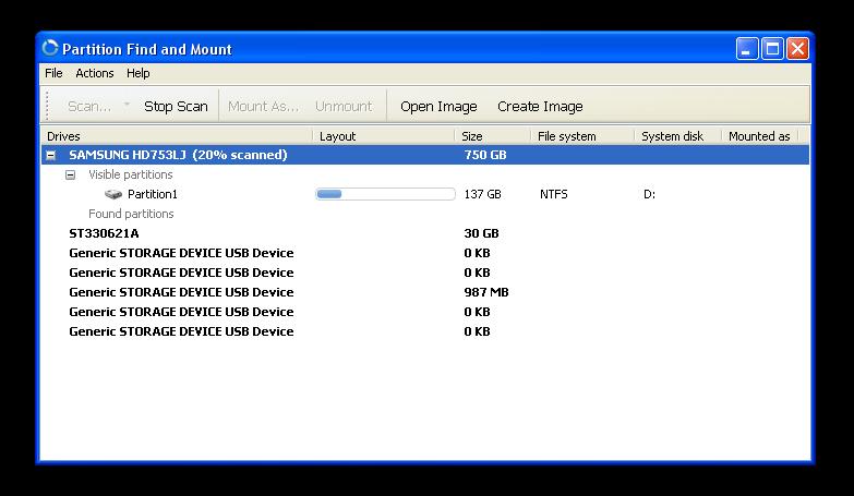

erstmal danke auch für deine lösungsvorschläge. also im bios habe ich gerade geschaut da steht alles soweit ich sehen konnte richtig. southbridge treiber sind auch alle instaliert. ich glaube es ist einfach das die eine große 750gb partition überschrieben wurde weil die 128 zeigt er mir IMMER bei dieser platte an solange kein sp2 drauf ist.ich dachte erst es gab einen fehler bei der instalertion vom service pack. habe extra nochmal frisch windows draufgezogen und das sp2 alles ohne fehler gelaufen und funktioniert auch. es wird mir auch halt im arbeitsplatz wenn ich auf die platte gehe in den eigenschaften eine NTFS partition mit 128GB angezeigt sieht aus als könnte ich einfach daten draufkopieren bzw sie nutzen. dies werde ich aber auf keinen fall tun. ich werde jetzt einmal das von dir empfolene alternativprogram ausprobieren. es kann ja einfach nicht sein das ich garnix an der platte getan habe also formatiert oder sonstwas und sie einfach nur weil ich das board getauscht habe was nicht das erste mal gewesen wäre einfach nichtmehr geht.
edit:
bin erstaunt das er wirklich jetzt 137 GB anzeigt auch wenn der scan noch nicht durchgelaufen ist. werd ich ja ganz kirre bei. datenträgerverwaltung sagt 128, arbeitsplatz 127,testdrive sagt mit 698, das PF&M sagt mir 137.... verwirrende geschichte.

Nur für den Fall, daß "Partition Find and Mount" meint, daß Windows die Platte ja schon unter "D:" zugewiesen hat und deshalb vielleicht erst garnicht weitersucht nach der verlorenen Partition, dann must Du mal den Laufwerksbuchstaben "D:" unter Windows Datenträgerverwaltung wieder freigeben. Ob das hilft, weiß ich allerdings nicht. Jedenfalls wünsch ich Dir viel Glück ! Hoffentlich klappt's doch noch.
Bei der XP-Installation ist wahrscheinlich folgendes schiefgelaufen: Es hätte als Allererstes unter F6 mittels Diskette der SATA-Treiber für die Southbridge hinzugeladen werden müssen.

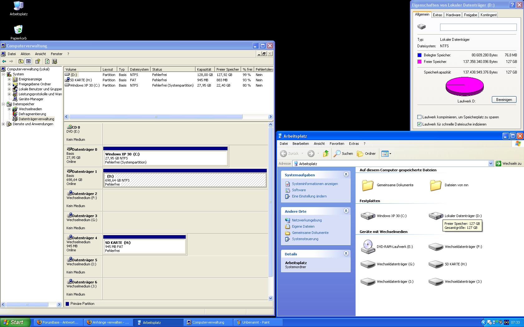

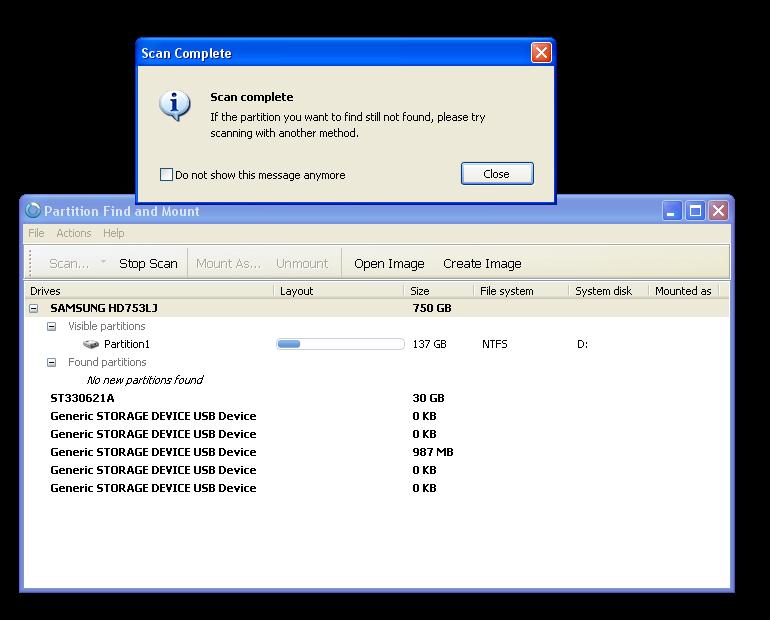

hier der screen nach ende des scanns..
im 2ten gut zu sehen was mir in der Verwaltung für eine fehlerfreie größe der partition angegeben wird und was mir im arbeitsplatz gezeigt wird.

Testdisk ist es egal ob Partitionen vorhanden sind oder nicht und zeigt alle Partitionen im Fall an.
Wenn ein Bootsektor/Partitionssektor beschädigt ist, solltest du in Testdisk die tiefere Suche laufen lassen.
In der Datenträgerverwaltung wird die Festplatte in der richtigen Größe angezeigt.
Nur oben und im Explorer ist es unterschiedlich?

die tiefere suche habe ich auch laufen lassen wie schon etwas höher beschrieben. wenn scan durchgelaufen ist sollten da eigendlich angaben stehen aber wie in dem einen screen zu sehen ist steht bei mir leider nichts :-(. zum glück habe ich im moment urlaub....
ich verstehe einfach nicht wie mir einmal 698 als fehlerfreie partition angezeigt werden kann und bei dem anderen 127....
ja nur in den eigenschaften und im explorer wird es kleiner angezeigt. wie eine extra erstellte 127 gb partition. everest sagt auch 127gb
Hast Du "D:" mal freigegeben und auch unter Partition Find and Mount einen tiefereren Scan probiert?

Wenn keine Partition gefunden wurde, kann es vielleicht ein Geometrie-Problem sein.
Teste mal 16 und 240 Heads.
Sieht so aus das deine Festplattengeometrie nicht stimmt!
Korrigiere es mal und schaue ob die Partitionen dann gefunden werden.
Starte Testdisk, bestätige bei Log-Datei erstellen mit Enter, wähle deine Festplatte und bestätige mit Enter.
Bestätige auch bei Partition Table Typ Intel mit Enter.
Gehe jetzt auf das Menü Geometry.
Gehe dort auf Heads.
Gib dort erstmal 16 und wenn nichts gefunden wird später 240 ein und bestätige mit Enter.
Teste beides.
Lasse SectorSize und den Rest in Ruhe.
Bestätige dann mit OK zum verlassen von Geometry.
Du darfst dann Testdisk nicht beenden da du dann die Einstellungen verlierst.
Gehe dann mit dem Pfeil auf Analyse bestätige mit Enter und setze mir einen Screenshot.
Bestätige bei Proceed und setze mir auch einen Screenshot.
Du kannst da auch mal die Partitionen wenn die gefunden werden markieren, die Taste p drücken und schauen ob du deine Daten siehst.
Zurück kommst du mit q drücken.

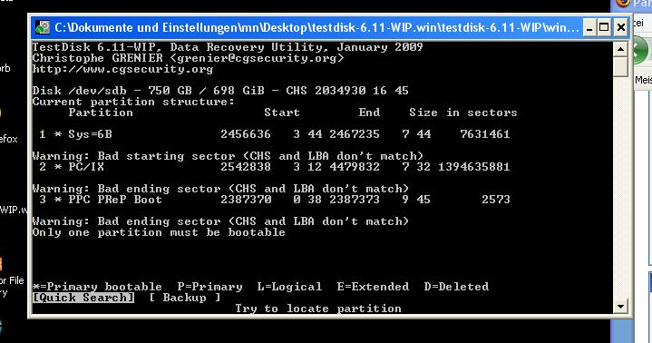

gerade nochmal den versuch mit den 16 heads probiert nun zeigt er mir folgendes bei der analyse an

Insoweit wenn die Dateienamen und Ordner weg sind, ist es wohl nicht das Beste.
Scavenger und Restorer2000 Pro habe da weniger Probleme und sind günstig.
Das Problem ist gegenwärtig schwierig zu beurteilen, da Explorer und Datenträgerverwaltung unterschiedlich Größen der Festplatte anzeigen.
Um ein Windows-Problem auszuschließen, kann die FreeDOS-BootCD vielleicht helfen?
