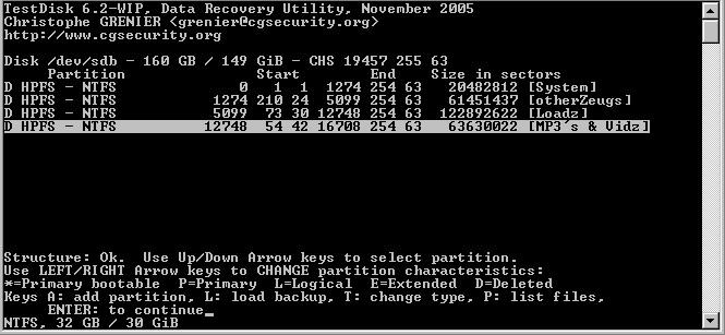

ok-kurze info: bei analyse fängt er schon bei 85%an! ...normal?
Starte Testdisk, wähle deine betroffene Festplatte aus und bestätige mit Enter, bestätige bei Partition Table Typ Intel, bestätige bei Analyse mit Enter und setze mir einen Screenshot. Bestätige bei Proceed und setze mir auch einen Screenshot.
ok, bis hier hin alles klar... aber jetzt hab ich ja meine 3 bzw 4 partitionen zur auswahl, wie gehts da weiter zu dem menü?
ich muss doch eins auswählen, oder? ich mach einfach mal...
ok, hab jetzt mal eins ausgewählt, die unterste!... aber von [write] is da nix zu sehen... bin trotzdem auf [search] gegangen... puuh... des dauert.............................. :)
ok, fertig!

Hatte ich mir heute bereits angeschaut.
Sämtliche Partitionen überlappen sich jeweils am am Anfang und Ende mit dem gleichen Cylinder.
Auch ist die Head und Sektor-Geometrie fehlerhaft.
Sieht so aus das du Recht gehabt hast und nach dem Bios-Update von 24bitlba auf 48bitlba-Speicheradressierung) und der größeren Speicherkennung sich die Partitionsgeometrie geändert hat.
Im Moment überlege ich ob es möglich ist die Partitionen nach Standard manuell anzupassen und evtl. einen neuen Bootsektor versuchen zu schreiben.
