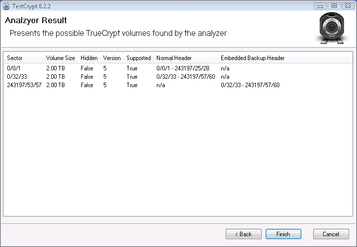

TestCrypt hat 3 Volumes gefunden:
Nun weiss ich nicht, wie weiter.
Danke fuer Hilfe hierzu.

Wo hast du denn TestCrypt 0.2.2 ausgegraben - ich hab zwar seit längerem nichts mehr an TestCrypt gemacht, aber ein paar neuere Versionen hat es doch gegeben ;)
Du kannst jetzt entweder eine neuere TestCrypt-Version verwenden, um das gefundene Volume einbinden zu können, oder aber du stellst die Partition mit TestDisk anhand der Grenzen von TestCrypt wieder her. Zum Wiederherstellen kannst du folgende Anleitung benutzen: Starte zunächst testdisk-6.12 und wähle [Create], wähle die entsprechende HDD aus und drücke Enter. Dann wählst du [Intel], [Analyse], [Quick Search] (diesen abbrechen, falls er länger dauert) und drückst anschließend die A-Taste. Es kommt ein Auswahlbildschirm, bei welchem du zwei mal [Cylinder] [Head] [Sector] und einmal [Type] angeben musst. Dort fügst du die folgenden Werte ein

Beim Mounten in TestCrypt nicht den ersten Header verwenden (das ist der, den du mit der Sicherung an der falschen Stelle wiederhergestellt hast), sondern entweder den Zweiten oder den Dritten.

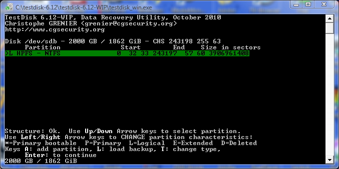

Ich habe die Suche nach der Partition in TestDisk nun abgebrochen, nachdem eine ungueltige FAT gemeldet wurde.
Habe alle Eingaben entsprechend Deiner Anleitung getaetigt, hier der Screenshot:
Kann ich das dann bestaetigen?
Herzliche Gruesse
Lilywhite Lilith
Wähl mit der Pfeil nach Links bzw. Pfeil nach Rechts Taste noch ein ">P" statt dem ">L" am Anfang der Zeile aus - dann kannst du bestätigen, schreiben und den Rechner neu starten (bzw. bei USB reicht auch abziehen und wieder anstecken).

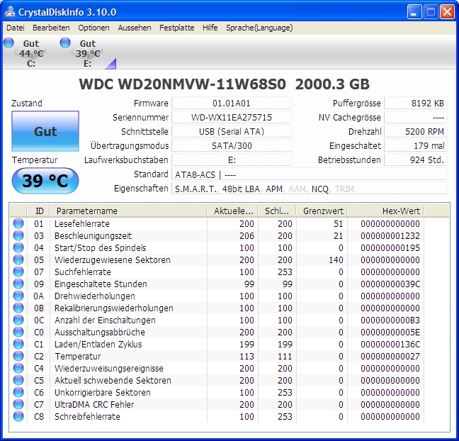

TrueCrypt prüft trotz der Größenangabe im Header leider nicht, ob dieser zur entsprechenden Partition/HDD passt - daher kann man den Header irgendwo wiederherstellen. In deinem Fall scheint der MBR auf der HDD verloren gegangen zu sein wodurch alle Partitionen weg sind - beim Wiederherstellen hast du den Header dann nicht in der entsprechenden Partition, sondern am Anfang der HDD wiederhergestellt. Wieso es bei manchen häufiger vorkommt, dass der MBR verloren geht, kann ich mir bis heute nicht erklären. Du kannst mit CrystalDiskInfo noch die SMART Werte der HDD auslesen, aber wahrscheinlich ist das Ding in Ordnung.
Danke fuer diese interessanten Infos. Ich werde mal mit CrystalDiskInfo pruefen, fuer alle Faelle.
Hier die Ergebnisse:
Und das sieht nicht so uebel aus?
Naja, bis auf die Betriebstemperatur *seufz*
Herzliche Gruesse
Lilyehite Lilith
Die HDD sieht in Ordnung aus - da der MBR eigentlich im normalen Betrieb nicht geschrieben wird, dürfte auch ein Abziehen ohne Auswerfen zu keinem Verlust des MBR führen. Ich kann mir wirklich nicht erklären, wieso dass bei einigen relativ häufig trotzdem passiert.
