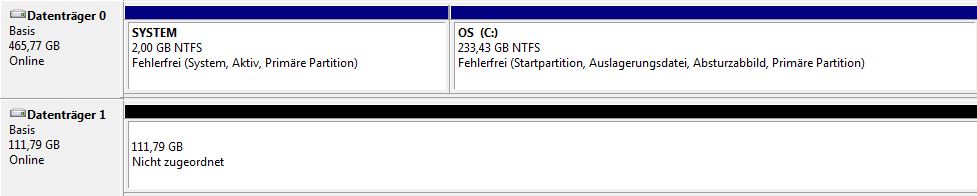

Es wäre am Einfachsten, wenn Du mal einen Screenshot der Datenträgerverwaltung der HDD machen würdest.
Wenn der Datenträger dynamisch wäre, könnte ich mir Schwierigkeiten mit diesen Tools vorstellen.
Ansonsten sollte nach Festellung der genauen Partitionpositionen (wird ja wohl eine 100MB MS reserved und das Systemlaufwerk sein), wenn diese schon richtig aligned sind, ein einfaches 1:1 Klonen mit Clonezilla oder mit Hilfe einer Linux-Life-CD per dd von Sektor 0 bis x ausreichend sein. Danach wäre nur das TRIM zu aktivieren und die automatische Defragmentierung zu disablen(Macht Win automatisch wenn man den Win Leistungsindex errechnen lässt). Der Controller Mode sollte auch AHCI sein.
screenshot siehe anhang ;)
partitionen sind so von werk aus geliefert worden (HP).
ich wunder mich gerade selber, warum die ne 2gb partition haben anstatt die 100mb
normales clonen hab ich schon probiert, stoße zumindest mit drive image und partition magic an die oben genannten fehler.

Normales KLONEN (1:1 Kopie) kann hier nicht funktionieren, weil die Systempartition vorher auf 100GB (dzt 233!) verkleinert werden müsste - wieviel ist denn überhaupt davon belegt? (das wäre aus einem nichtkastrierten Screenshot ja oben für C: ersichtlich)
Offenbar haben die Tools, mit denen der Inhalt logisch übertragen (defragmentiert und nach vorne geschoben) werden muss, dabei so ihre Probleme im laufenden Betrieb
normalerweise können die klontools das proportional übernehmen ;)
