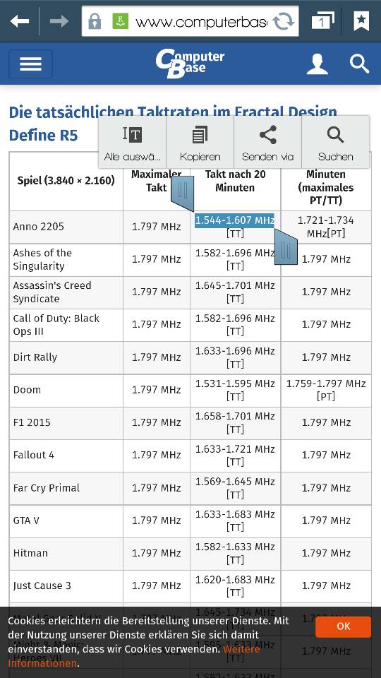

uff .. verstehe - 1500 MHz FE ... das hatte ich garnicht verfolgt ... verrückt

Welche Temperaturen werden maximal erreicht? Wie gesagt fangen die Karten ja bereits ab 40° das drosseln an. Unter einer guten Wasserkühlung kann man den maximalen Boosttakt halten. Je nach dem wie warm die Karte wird und um welche Customkarte es sich handelt unter Luft können durch eine gute Wakü pauschal gesagt schon ca. 50 - 100 Mhz Takt Unterschied ausfallen bei OC.
Die meisten 1080 TI erreichen um die 1,9 bis 2,1 Ghz. Premiumchips auch über 2,1 Ghz. Meine Karte würde auch auf ca. 2,1 Ghz boosten aber das kann ich durch den Luftkühler nicht halten und die Karte pendelt sich bei maximalem Takt von ca. "2050 Mhz" ein. Geht je nach Spiel auch nochmal leicht runter (2025). Hab eine Gigabyte Aorus bei der ich eine etwas aggressiverer Lüfterkurve eingestellt habe.
Kommt natürlich auch darauf an welche Auflösung man hat und welches PT. Meine Aorus hat Standard nur 250 Watt und da ist man schneller im Limit als einem lieb ist. Hab eine Auflösung von 3440x1440 und je nach Spiel habe ich hier durchaus auch mal Peaks auf 145%.... Maximum PT sind bei meiner 150%. In 4K steht ein hohes PT dann schließlich an der Tagesordnung in Games...
