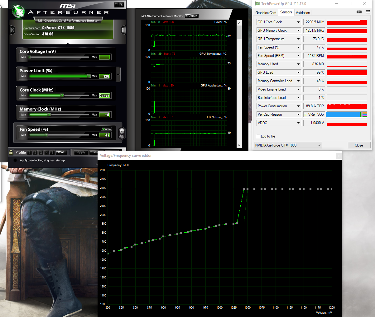

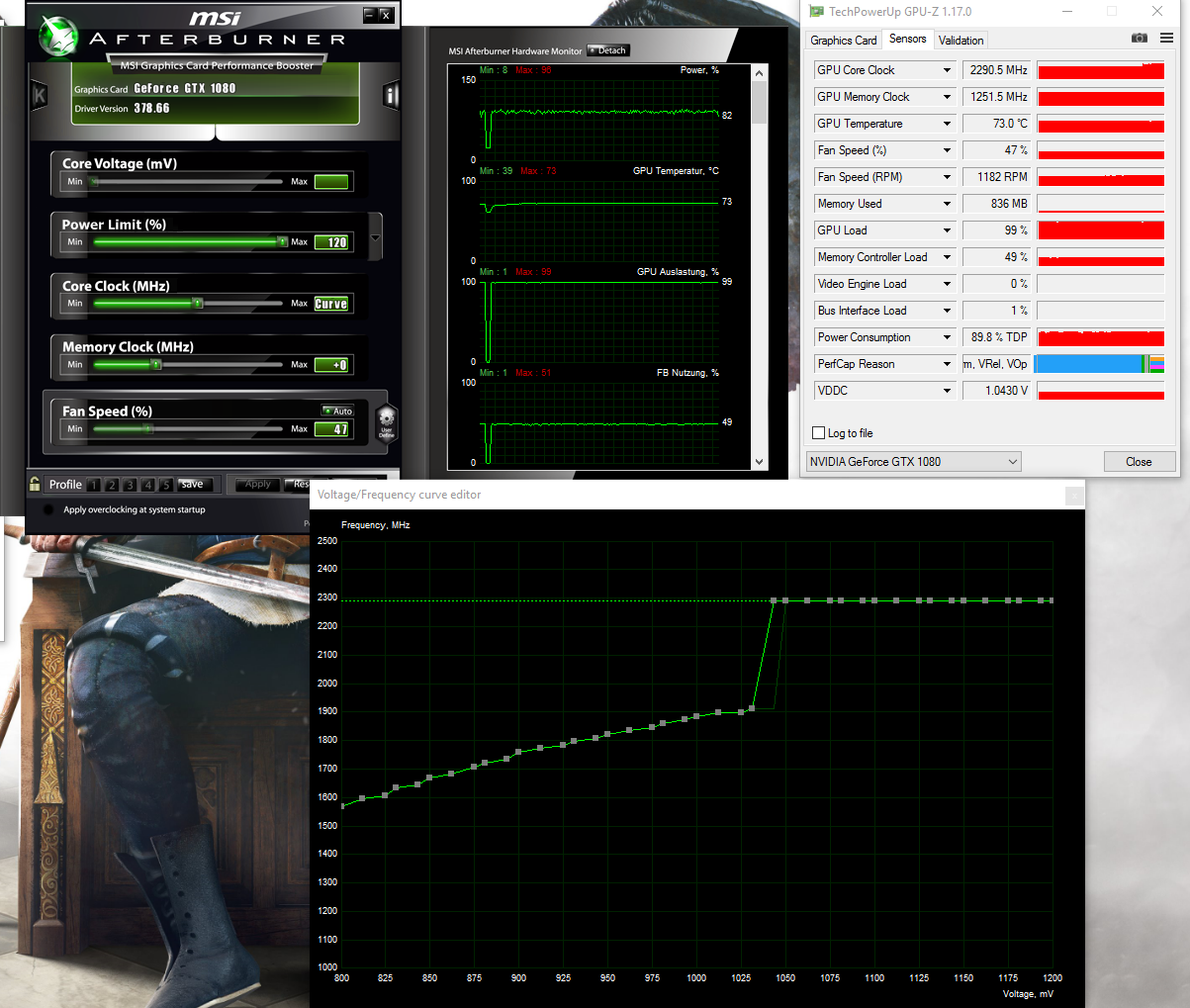

Was zur Hölle! Meine 1080 Phoenix ging zurück, da sie irgendwie nicht im Be A Hero Bundle war und ich schon ein Game mitnehmen wollte. Aufjedenfall, habe mir stattdessen eine 1080 Super Jetstream geholt. Per Offset übertaktet, schmiert bei um die 2,1 ghz ab, also schonmal viel besser als die Phoenix. AAAber mein Curve Editor ist wohl buggy. Ich fing erstmal langsam an zu steigern und merkte dann, dass ich bis 2200mhz gehen konnte ohne Crash. Kann natürlich nicht sein. Aber GPU-Z Ließt es aus, 3DMark liest es aus....richtig Weird. Leistung steigt nicht, spätestens beim 3DMark Score ists mir dann aufgefallen das er da scheinbar nur mim Fake Takt läuft, keine Ahnung wieso ^^
Hier: Screenshot_1.png
Ich blick in meinem Fall nicht mehr durch! :D beim 1,043 Voltage Punkt kann ich auf 2500mhz ziehen und er taktet dann "wirklich" so hoch. Alle Programme lesen es aus, aber das kann natürlich niemals sein. Wenn ich allerdings z.b 0,9 Volt auf über 2,1ghz ziehe kackt Heaven Bench ab. Kann ein Voltage Punk kaputt sein? Wäre aufjedenfall Doof, da 1,043 die Stock voltage ist mit der ich erstmal experimentieren wollte
AW: Pascal (GTX 1060/1070/1080/Titan X) Sammel-/Overclocking Thread
Eine kurze Antwort zur später Stund: du taktest die Karte schlicht falsch im Curve Modus. Habe schon ein Paar seiten vorher mal Bilder gepostet, wie die Kurve für den normalen Betrieb aussehen sollte. :)
Okay, dann guck ich mal weiter hinte, danke für den Tipp. Aber dennoch, die Taktrate wird ja bei niedrigeren Spannungen erreicht. Wieso kann ich da so hoch gehen und trotzdem ohne Crash aber auch ohne Leistungs Plus.
EDIT: Wieso genau ist meine Kurve nu falsch? Ich hab auch alle Werte dannach auf einer Linie. Oder meinst du die Differenz zwischen den 2 Werten ist zu hoch?
Nochmal Edit: Muss meine Aussage revidieren. Ich habe nur per Curve Editor kaum Performance Plus. Wenn ich einfach den Offset auf +160 Packe (resultiert in 2100-88) hab ich statt 113 fps knapp 117 im kurzem 3D Mark Run. Ist nicht viel, aber vorher per Curve Editor bei Spannung 1,01 Volt auf 2100 waren es gerade mal 114 statt 113......... Ich blick beim Nvidia OC echt noch nicht durch. Bin wohl noch gebrandmarkt von der unfassbaren Unmöglichkeit AMD Karten zu übertakten :D

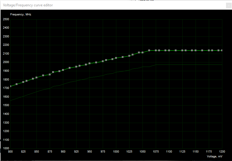

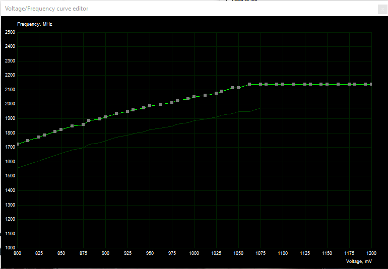

Die Kurve sollte im Idealfall, wie im Stock Betrieb immer leichter ansteigen bis zu deiner Wunsch-Spannung/Taktrate kommst. Die Punkte danach können einfach runtergezogen werden, damit eine gerade Linie entsteht.
Mit meiner Einstellung (Bild unten) komme ich so auf 2012MHz @ 1.0v und es funktioniert auch. Die Karte leistet mehr und wird bei noch höheren Taktraten instabil. Mit deinem "Trick" käme ich auch weiter, nur bringt mir das nichts. ;)
Wenn du es so wie Zotac2012 machst, solltest du auf eine gescheite Lösung kommen.

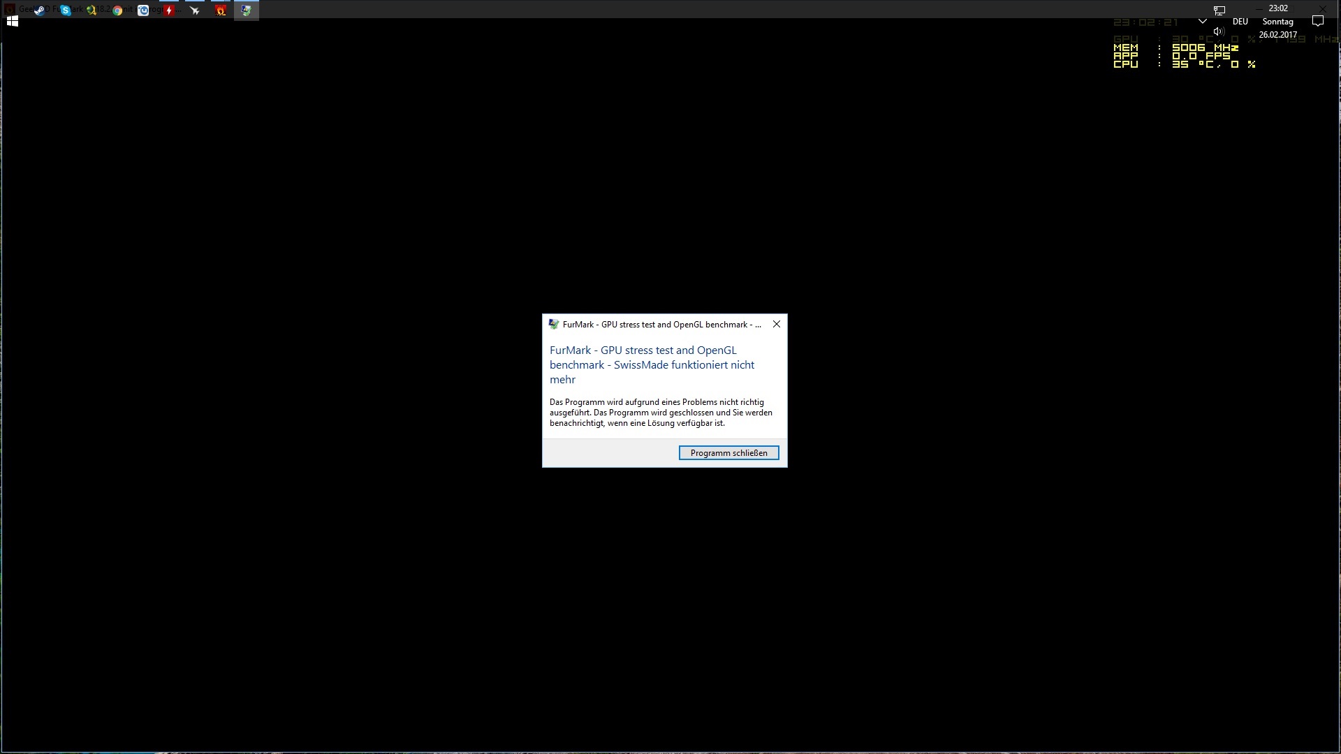

Hallo Leute
Vielleicht kann mir hier noch jemand einen Rat geben an was es liegt dass meine GraKa nach einem Bios-Flash nicht so richtig funktionieren will ;).
Ich habe die Asus 1080 Strix 8G Gaming Karte und schon mit 2 verschiedenen BIOS'e versucht mehr aus meiner Karte rauszuholen.
Das Flashen ansich läuft gut durch, keine Fehler und im GPU-Z sehe ich auch die neue BIOS-Version.
Wenn ich aber hinter das Verändern der verschiedenen Werte gehen, ich mache es immer mit dem MSI Afterburner und ich anschliessend mit FurMark testen will schmiert mir dieser ständig ab. Auch der Browserstart verhält sich merkwürdig.
Siehe hier:
https://www.computerbase.de/forum/attachments/unbenannt-jpg.609470/
Ich habe mit folgenden BIOS Versionen versucht:
https://www.techpowerup.com/vgabios/...80-8192-160705 (hier ist das Powerlimit aufgehoben)
und
https://www.techpowerup.com/vgabios/...-8192-160522-3 (ist das O8G Bios)
Bei beiden BIOS Versionen hatte ich dieselben merkwürdigen Störungen.
Weiss jemand was ich noch machen könnte?
Die Störungen konnte ich mit einem Fall-Back des BIOS wieder beheben.
Danke und Gruss

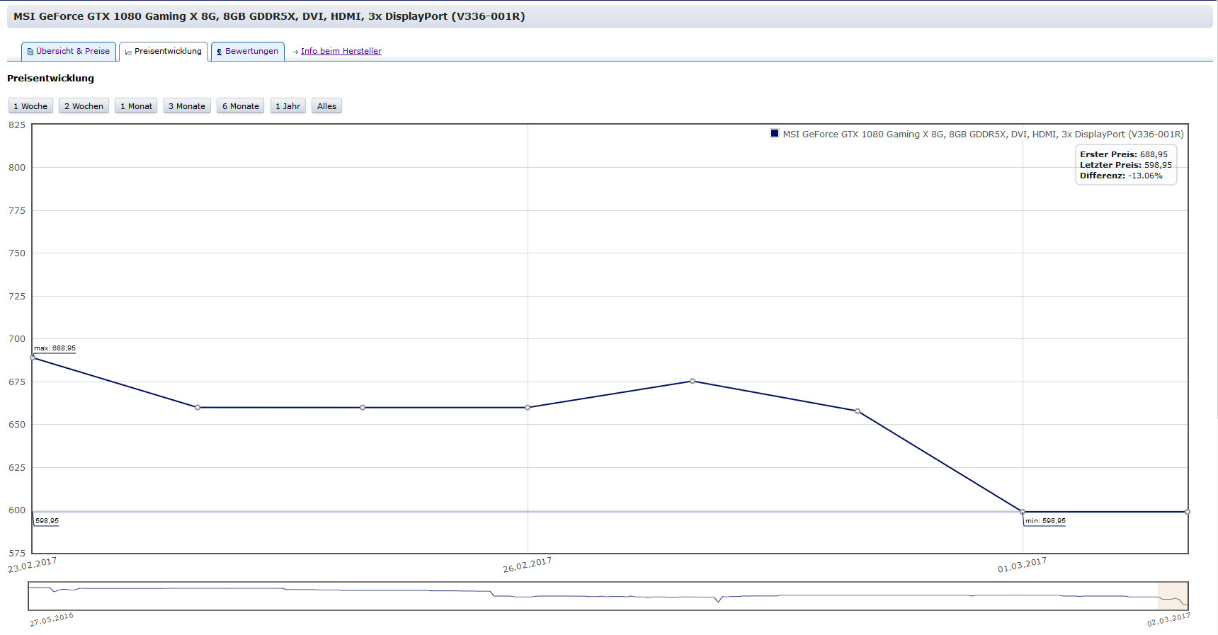

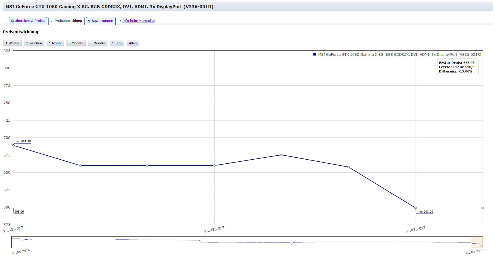

auch hier scheinen die -100$ schon angekommen zu sein......

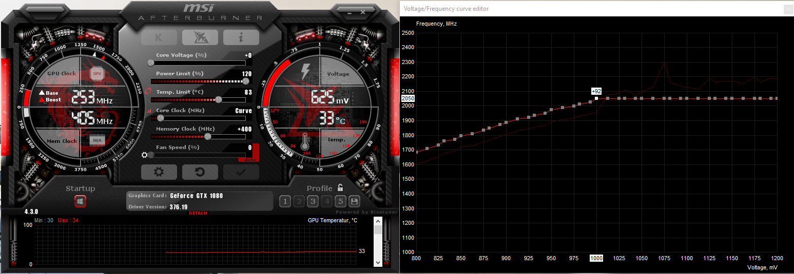

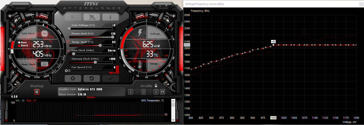

Also in etwa so? : Screenshot_2.png
