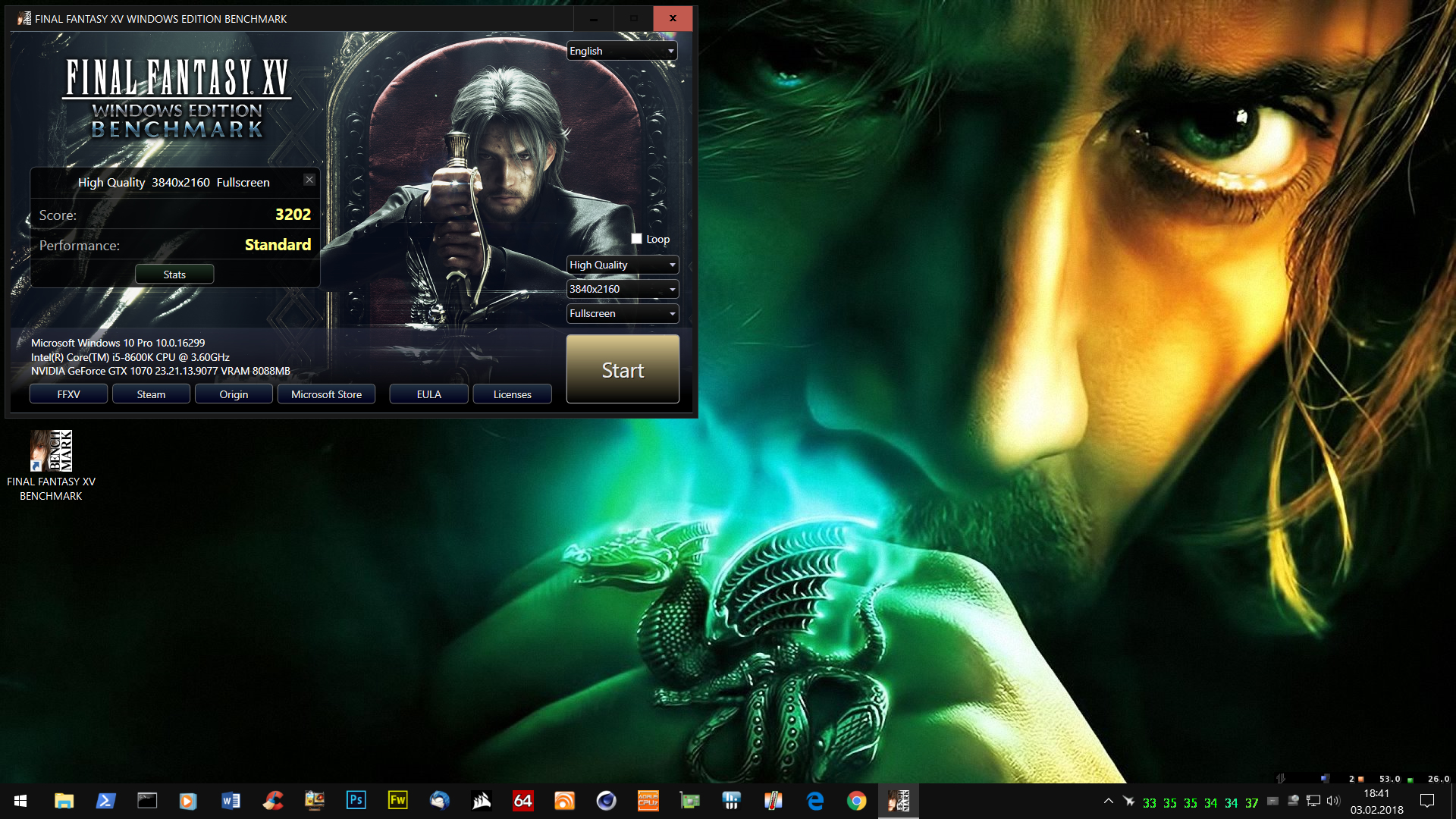

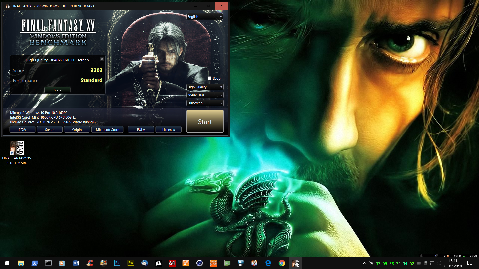

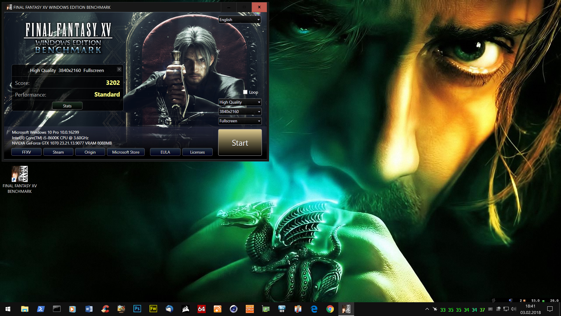

Buah, was ist denn hier los, das ist man mal kurzfristig beschäftigt und hier bricht Panik aus!!! Wir alle Wissen doch, das der Final Fantasy 15 Benchmark ein Scheissdreck ist, Sorry Leute für den Ausdruck!
Das hier ist mein reguläres Ergebnis für 3840X2160 / 3200 Punkte /bei 1080p sind die 7700 Punkte auch korrekt!!! Aber mehr geht auch nicht, zumindest nicht unter Luft!!!
Dass was ich zuletzt hier gepostet habe, mit den 78XX Punkte bei High und 1080p wie auch die 35XX Punkte bei 3840X2160p ist ein "Schummel Ergebnis" das man mit einem kleinen Trick erreichen kann! User TheOppenfield hat mich natürlich gleich durchschaut, habe ich auch nicht anders erwartet. :evillol:
Und wie dumm der Grafiktest von Final Fantasy XV ist, sieht man daran, wenn man an die Stelle kommt, wo die Insassen wieder aus dem Auto steigen und dann auf diese Truthähne [oder auch was immer diese Viecher darstellen sollen?] aufsitzen, kann man, wenn man die Taste D auf der Tastatur drückt, diese Truthähne kurz bremsen, aber der Benchmark läuft dann trotzdem weiter. Das kann man immer wieder ein paar Mal machen, kurz die D Taste auf der Tastatur drücken [nicht zu lange, nur kurz] und wie gesagt geht das nur bei dieser Reiterei auf diesen Truthähnen!
Der Final Fantasy XV Test ist einfach ein Fail auf ganzer Linie, da der Ablauf immer auch ein anderer ist, da man mit einfachsten Mitteln die Punkte hochtreiben kann und dazu kommt noch, das der ganze Benchmark grottenschlecht programmiert ist, nicht wirklich flüssig läuft und von der Grafik her doch eher Mäßig aussieht.
Ich kann mir einfach nicht vorstellen, das im Finalen Release die Grafik auch so schlecht sein soll, wie in diesem Benchmark, dann brauche ich in einem solchen Spiel keine 150 GB Daten verpacken!!!

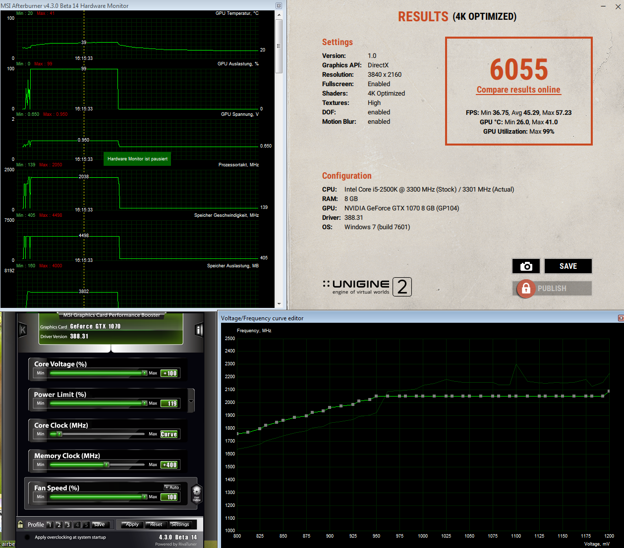

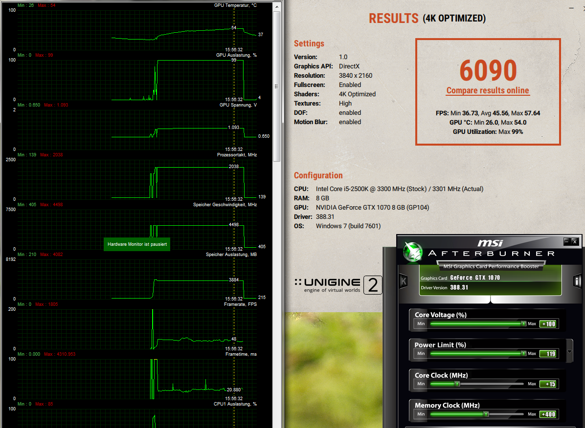

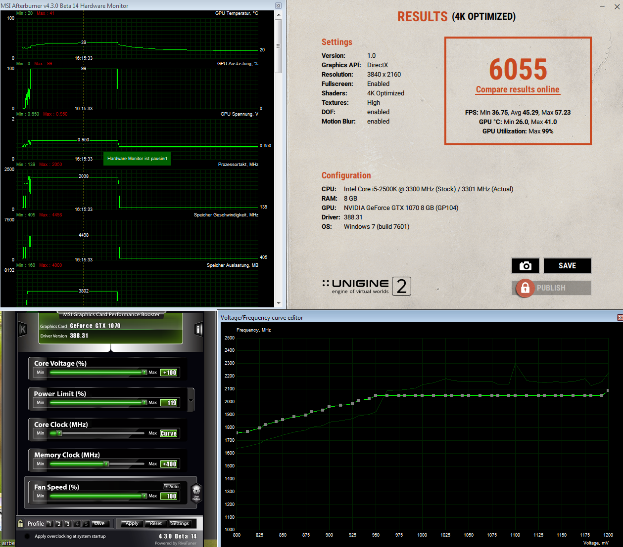

Bei meiner Curve kam folgendes raus:
TheOpenfield schrieb:
Superposition 4K @~2040/4500
Offset:
Und einmal Undervolting @ 0,950V @Curve:
Curve sollte also recht oke sein, nur geringer Leistungsverlust.
0,6% Unterschied < Messungenauigkeit
Hmm ok, ja meines war jedenfalls ohne Beschiss, einfach den Bench laufen lassen.
Habe ich ja auch nicht behauptet! Wenn man es sogar genau nimmt, ist es eigentlich noch nicht mal Beschiss, weil ich nichts verändert, oder dazu Programmiert oder auch ein zusätzliches Tool genutzt habe, sonder nur einen Fehler in der Programmierung ausnutze, der ja schon im Benchmark implementiert ist.
Deswegen sollte man bei Benchmarks, die auch kein Überwachungsschutz nutzen um Manipulationen vorzubeugen, immer mit Vorsicht genießen. Ich habe meine GTX 1070 jetzt knapp 2.Jahre und ich weiß was diese kann und was nicht, mein Vorteil ist, das ich noch den Samsung Speicher verbaut habe. Dadurch kann ich die Bandbreite deutlich erhöhen [+800/900 MHz], was die meisten Grafikkarten [1070er Modelle] mit dem Micron Speicher [500 bis 700 MHz, wenn überhaupt] so nicht können, dadurch habe ich immer einen kleinen Vorteil.
Ich bilde mir ein, es wäre bei mir mehr gewesen. So um die 4-5%.
Wobei mir das wurscht war und ich undervolted habe, leiser und angenehmer und FPS gibts genug ^^
Bei einer unsauberen Kurve passiert das auch schnell. Hatte da teils sehr große Einbußen >5%
Korrekt eingestellt sollte das aber mit aktuellen Treibern und Afterburner sauber laufen, zumindest hatte ich es bisher so hinbekommen mit ner 1080, 1070, 1050 Ti und 1050 (Notebook).
Was ist denn für dich unsauber? Bzw. wie sieht sauber aus? ;)
Wie in meinem Screen bei #4666. Also mit Shift die gesamte Kurve verschieben (=Offset OC) bis der gewollte Spannungspunkt den richtigen Takt hat, dann die Punkte dahinter unterhalb ziehen und Apply drücken.
Hatte auch schon einfach den Spannungspunkt alleine hochgezogen bis zum gewollten Takt (und alle dahinter runter). Das hat dann richtig Leistung gekostet (Subclock Problematik). Bringt aber dennoch geringfügig mehr Leistung: hatte beispielsweise 2150 MHz per Offset Benchen können maximal. Mit der Curve konnte ich dann den Punkt noch auf 2200 MHz ziehen und damit die Karte durch den Bench bringen. Heißt +150 Offset die Kurve mit Shift erhöht und dann die letzten 50 MHz einfach den Punkt hoch gezogen.
Core Clock hat dann zwar die 2200 MHz, allerdings werden die Subclocks (Videoclock etc) nicht davon beeinflusst. Die Leistung steigt dann nicht linear mit dem Core Takt, aber dennoch geringfügig (für den Bench also ganz nett).
Habs bisher immer so gemacht, dass ich mit Strg die gesamte Kurve runter, und dann den gewünschten Punkt hoch und dann Apply.
Mal mit Shift rumtesten, wo soll da der Unterschied liegen, wenn im Endeffekt der Takt bei der gewünschten Spannung liegt? :-/
