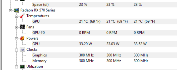

im Idle wird im HWmonitor das angezeigt:
zieht die Karte im Idle über 30 Watt?

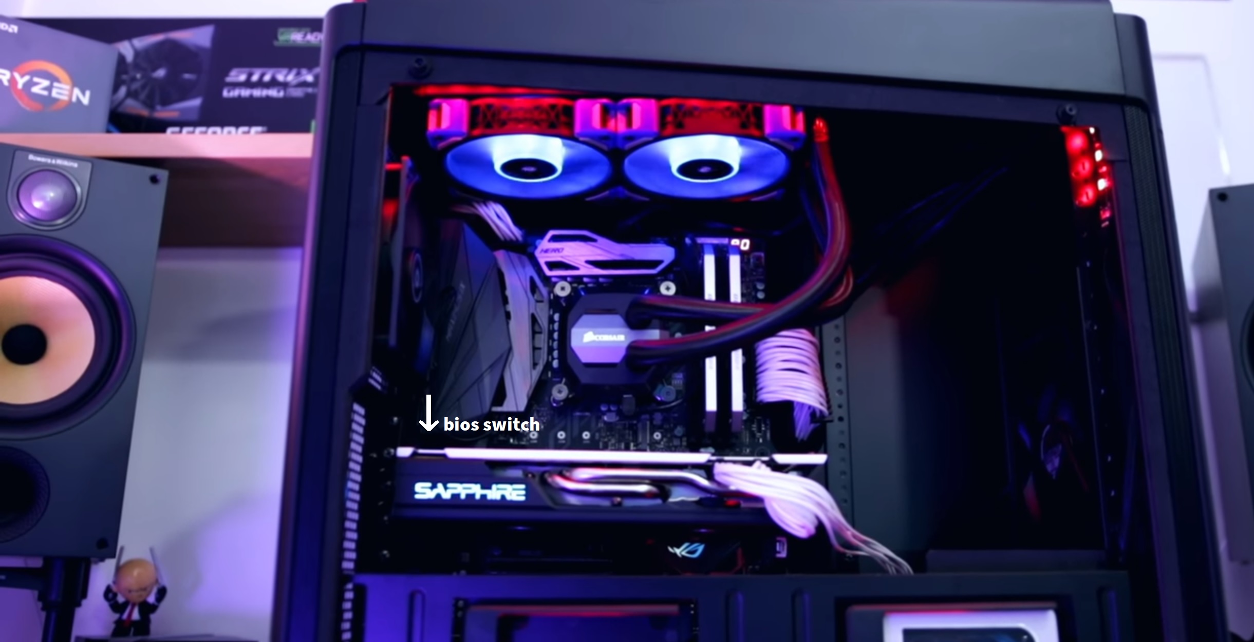

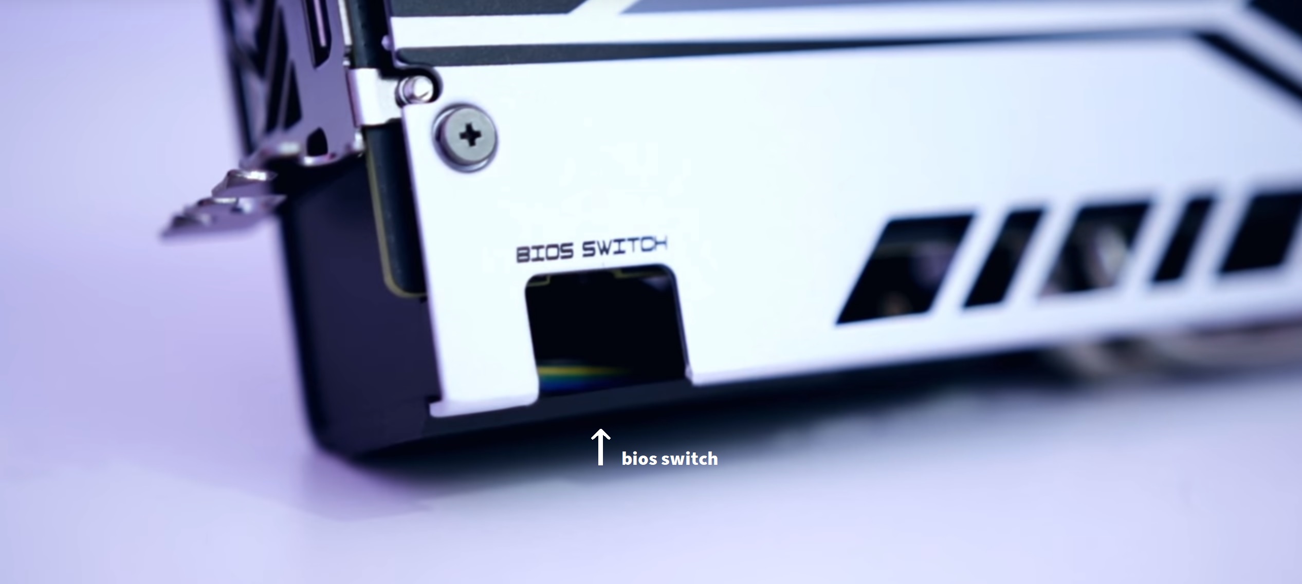

Moin @ larska, für den "Bios Switch" /("diesen Schalter") für Gaming Mode siehe Photos.
Habe dort mal einen Pfeil gesetzt. Hoffe das hilft ihn zu finden. Ist klein und versteckt ... aber zu finden.
Lüfter und Temperatur würde ich erst mal so nutzen, ABER weiter beobachten.
Die RX 470/570 kann man eher "Undervolten" = zu einem späterem Zeitpunkt.
Dazu gibt es hier ausführliche Threads.

piquadraturist schrieb:
Moin @ @larska, für den "Bios Switch" /("diesen Schalter") für Gaming Mode siehe Photos.

Das ist so ein kleiner Schalter zum schieben:
(OC/Gaming-Bios)-links<->rechts-(Normal)
... oder so ähnlich.
Und richtig den kann man einfach mit den Fingern verschieben. PC sollte dann aber wohl aus sein.
Es handelt sich laut Hersteller um zwei verschiedene Bios. Das eine = Gaming ist quasi Overclocking = ein paar Prozent mehr Leistung. (Allerdings auch höhere Temperaturen und somit aktivere Lüfter).
Am ende, je nach deinen Gaming Ansprüchen, kannst du die GraKa konstant im "normalen" Bios nutzen.
Stößt du irgendwann mal auf ein Spiel/(bzw Anwendung) wo du das Gefühl hast das es mehr Leistung brauchen könnte, vor dem Anschalten des PC's einfach den Schalter auf OC/Gaming-Bios schieben und dann den PC Booten. Nach dem Gaming runter fahren und zurück schalten.
sollte sie nicht, mal davon ausgehend dass sowohl GPU als auch speicher korrekt runtertakten. was sagen denn HWiNFO oder GPU-Z?

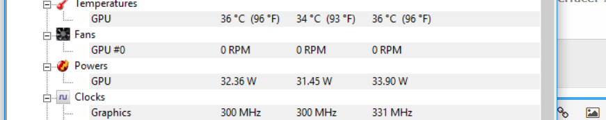

@larska:
was zeigen jetzt HWiNFO oder GPU-Z an? um das mal anders anzugehen: wann ist der screenshot in beitrag 45 entstanden? bei stehenden lüftern und 30W verbrauch dürfte die GPU deutlich wärmer als ~35°C werden.
das war kurz nach Neustart, wenn der PC einige zeit läuft geht die Temperatur auch eher Richtung 40 Grad bei stehenden Lüftern...

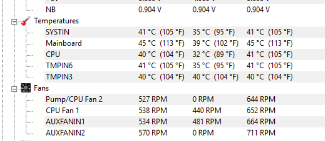

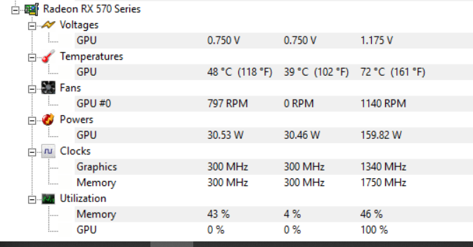

kannst ja mal nen benchmark laufen lassen und schauen wo sich die temps und RPM unter volllast einpendeln. da würde sich z.b. der Unigine SuperPosition anbieten (4K Optimized, Game statt Benchmark und dann in den Cinematic Mode und ~20 min oder so laufen lassen).
die GPU pendelt sich so auf 70 Grad ein,
die Mainboard Temperatur geht auf 45 Grad hoch... (muss ich an der Gehäusebelüftung was tun?)
die fps waren so bei 40
und die Lüfter wie man sieht bei knapp über 1100

@larska:
im MB-BIOS wird man sicher nicht sehen welches BIOS auf der graka aktiv ist. im treiber könnte das evtl angezeigt werden, allerdings kenne ich mich in der hinsicht mit AMD absolut nicht aus.
deine karte scheint ne etwas aggressivere lüfterkurve als die von CB getestete zu haben, sofern die 1140RPM nicht nur ein kurzer peak waren. was befürchtest du bei 45°C, wo auch immer die gemessen werden? völlig unbedenklich.
ich frage zum dritten mal: zeigen auch HWiNFO und/oder GPU-Z im idle ~30W verbrauch an? das ist definitiv zu viel.
das tut hwinfo, was kann ich da tun?
gpu-z auch:
