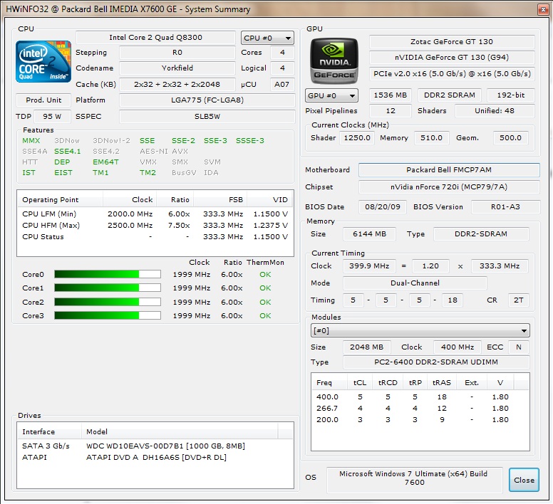

Moin,
ich bin gerade dabei, meinen "alten" PC etwas aufzurüsten. Vorab eine Übersicht meines Systems:
Da mein altes Netzteil nur 250W geschafft hat, habe ich mir dort bereits ein neues Netzteil der Marke OCZ bestellt. Nun suche ich dazu passend noch eine Grafikkarte.
Da habe ich mich eigentlich schon auf die HD 6950 festgelegt (von Saphire), allerdings wurde mir von mehreren Bekannten gesagt, dass zu einem Intel-Prozessor eine Nvidia-Karte besser passen würde.
Ich plane auch, in nächster Zeit mein Motherbord und damit verbunden wohl auch meinen Prozessor auszutauschen. Da ich aber keine Ahnung habe, ob es ein AMD oder ein Intel-Prozessor wird, darf meine jetzige Grafikkartenentscheidung natürlich nicht allzugroßen Einfluss vom jetzigen Prozessor haben. Meine Frage: Inwieweit würde es sich bemerkbar machen, wenn ich mit einem Intel-Prozessor eine HD 6950 Grafikkarte betreiben würde?
Im Bezug auf die Grafikkarte stellen sich mir aber noch andere Fragen. Mein Motherbord ist nicht das beste, soweit ich das bisher ergooglen konnte. Woran kann ich erkennen, ob mein aktuelles Motherbord die HD 6950 überhaupt unterstützen würde? Und inwiefern kann mein Motherbord die Leistung der Karte ausbremsen?
Was ich mit meinem PC machen will: Aktuell bin ich ein Konsolenspieler, daher habe ich den PC nie wirklich an seine Grenzen gebracht, sodass er bisher immer gereicht hat. Nun, wo ich mich langsam in Richtung PC bewegen will, da dort die Grafik mittlerweile deutlich besser ist, merke ich erst, was ich mir da gekauft hab :D :( Es handelt sich um einen Fertigrechner, der 1 1/2 Jahre alt ist. Selbst beim Betreiben von Google Earth stürzt das gute Ding manchmal ab, es sei denn, ich nehme die Gehäuseseite ab und stelle einen Ventilator daneben (klingt komisch, ist aber so!). Wie gesagt, ansonsten hat er gereicht, aber spätestens beim Zocken ist dann wohl finito.
Ich hoffe, dass ihr mir weiterhelfen könnt, und danke euch schonmal im Vorraus für eure Mithilfe! :)

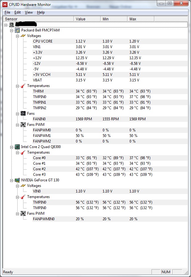

Die Sache mit dem Ventilator deutet auf ein Hitzeproblem hin. Hat Du schonmal die Temperaturen überprüft?

Erstmal Danke für die schnellen Antworten :)
diggens schrieb:
du kannst die grafikkarte bedenkenlos einbauen, wenn sie sich nicht mit dem gehäuse stört.
deine cpu ist nicht schlecht, würde ich behalten.
damit solltest du noch 2 jahre hinkommen, dann wird ein neues board und eine neue cpu fällig.
ne gt 130 aber 6 gb arbeitsspeicher,lol
Sagen wir es so: Meine jetzige Grafikkarte ist schon ein ganz schöner Klopper, und aktuell habe ich sowieso die Seite des Gehäuses dauerhaft geöffnet. Ich hatte vor, am Freitag mal in ein Fachgeschäft zu fahren, in der Hoffnung, mir da schonmal irgendwie die Grafikkarte sowohl technisch als auch praktisch anzusehen. Ich versuche, das dort mal in Erfahrung zu bringen.
Der Arbeitsspeicher an sich ist da nicht das krasse, ich habe mich damals viel mehr über den VRAM gewundert mit 1,5GB :eek:
Ja, gerade vorgestern, als ich mit einem Arbeitskollegen darüber gesprochen hab. Da lagen die Temperaturen noch im Grünen Bereich. Wobei ich zugeben muss, dass der Rechner zu dem Zeitpunkt erst knappe 30 Minuten im OS lief.
Nach knapp zwei Stunden fängt mein Lüfter auch an, durchzudrehen, und zwar im wahrsten Sinne des Wortes :D Da wird der sehr laut und schraubt seine Umdrehungen mächtig rauf. Anfangs nur für kurze Zeitintervalle, später dann fast dauerhaft. Ich werde ab heute immer stündlich einen Temperaturcheck machen, mal sehen, was dabei rauskommt.

Welche Temperaturen hattest Du denn (CPU, GPU...) und wie hoch waren diese?
Um beispielsweise die CPU-Temperatur zu überprüfen, eignet sich das Tool Core Temp gut. Und um die maximalen Werte zu ermitteln, könntest Du den Prozessor mal mit Prime95 o.ä. einem Stresstest unterziehen.

Habe das jetzt mal mit dem Programm gemacht, mit dem ich das vorgestern gemacht hab. PC läuft seit ca. 15.00 Uhr im OS, außer MSN Messenger und Firefox keine Anwendungen geöffnet.

Hmm, die Temperaturen auf dem Screenshot sind völlig ok. Versuchs mal mit einem Stresstest.
