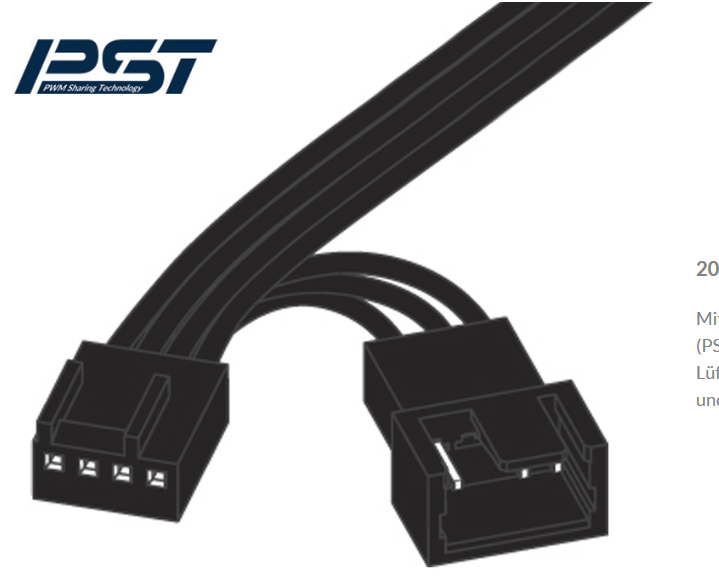

Die (hier) oft empfohlenen Arctic- Lüfter haben das z.B. standardmäßig dran. Einfach ineinander stecken. Die Kabel sind mehr als ausreichend lang, um benachbarte Lüfter bzw. das Board damit problemlos zu verbinden. (400mm)
P/L ist auch sehr gut.
https://www.arctic.ac/P12-PWM-PST/ACFAN00170A
Reaktionen: Martinus33
Das ist gut, wenn das im Regelfall schon dabei ist. Es gibt noch zwei gute Alternativen für 120er-Case-Lüfter zu Arctic, deren name ich jetzt nicht mehr weiß, aber ich werde darauf achten, dass sie ebenfalls solche Steckmöglichkeiten haben (Y-Stecker?).
"benachbarte Lüfter" sagst du, dann kann es sein, dass die drei oben, unten, hinten verteilten u.U. nicht zusammensteckbar sind, na ja, oben und hinten vielleicht schon, die sind nicht weit entfernt voneinander.
