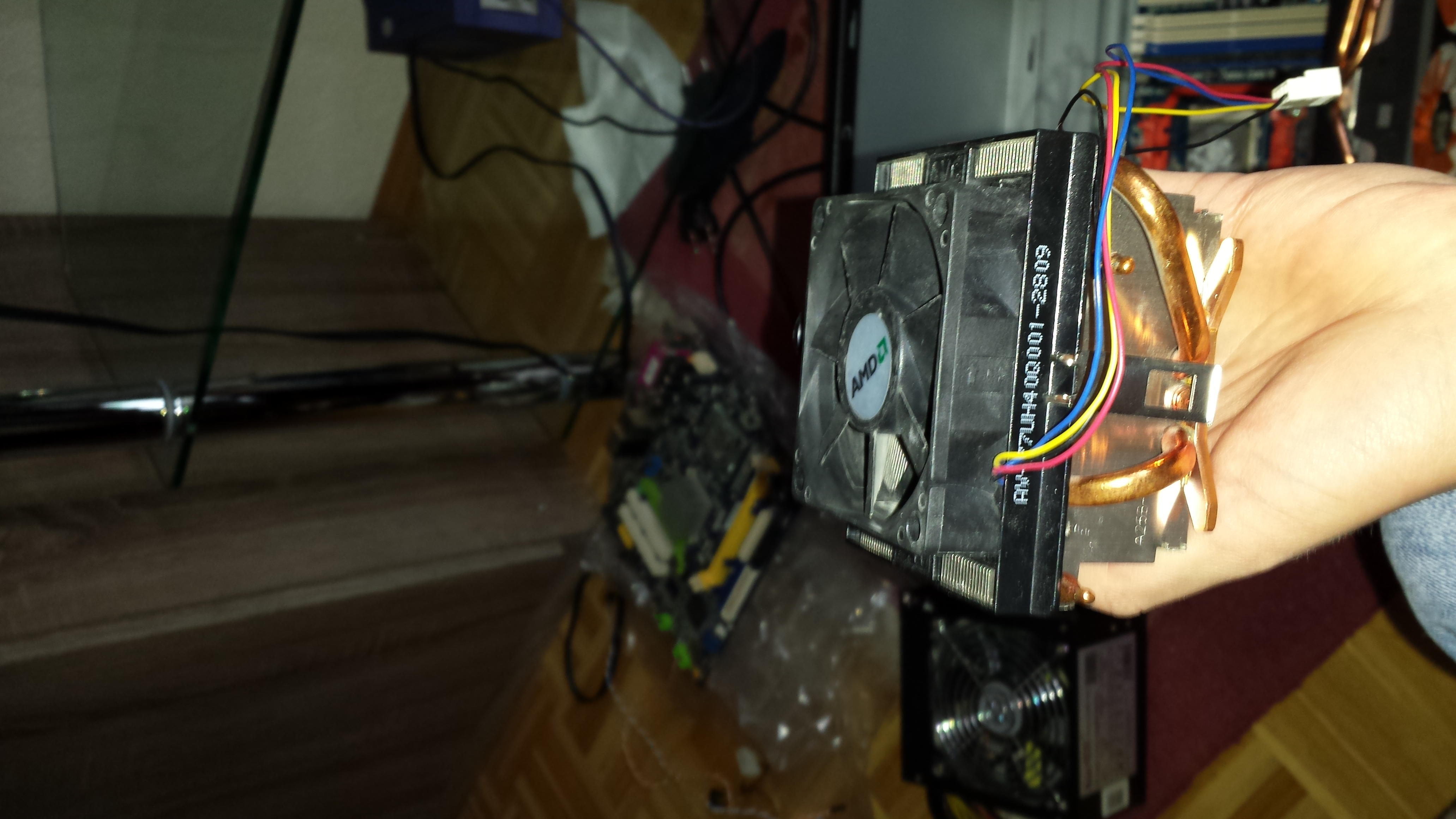

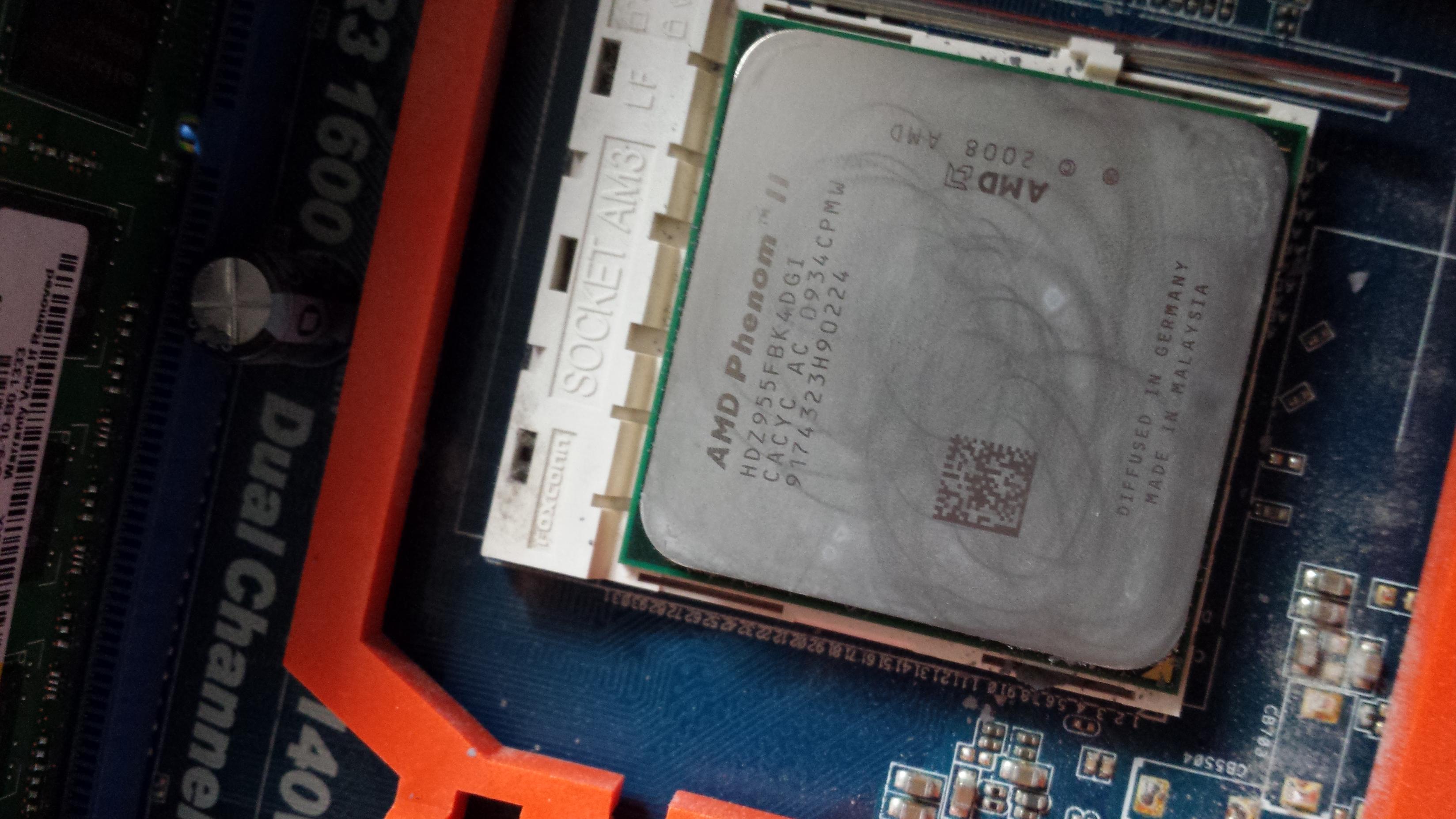

Amd Phenom 2 (übertaktet)(weiß leider nicht welches Modell genau, aber werde unten paar bilder hinzufügen!) mit amd cpulüfter

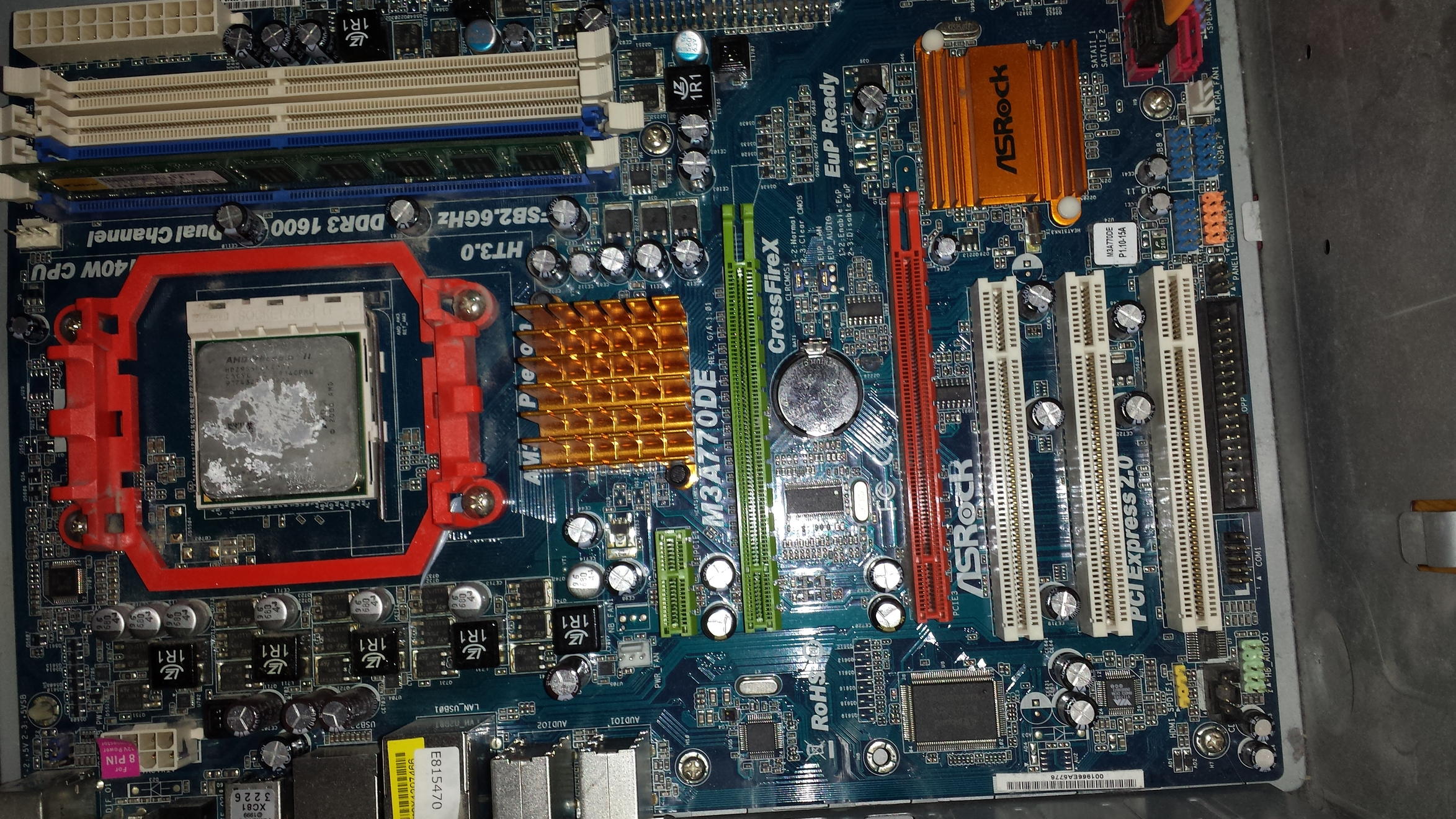

m3a770de asrock mainboard

Damit der Computer nicht nach 30 minuten knöpfe drücken an geht wollt ich ein neues Mainboard kaufen:
Welches Mainboard wäre mit meinen System kompatibel?
Das andere Problem ist das der Pc mega laut ist, dafür wollt ich ein neues Netzteil und einen neuen Cpulüfter, welche könnt ihr empfehlen? Halten die Netzteil von Bequiet das was sie versprechen ? :D

wie kommst auf das MB? auszutauschen, ich würd es erstmal mit einem NT versuchen ob damit das problem beseitigt ist.
ansonsten einfach ein AM3+ board kaufen, da die meißt abwärtskompatibel sind sollte deine CPU auch drauf laufen. danach kanns ja irgentwann einen FX aufrüsten evtl. jetzt schonmal schauen das das board auch mit +125Watt klar kommt, somit hast auch luft zum OC'n.

CPU 955 / BE TDP 95 / 125 Watt (ich weis nicht welchen du genau hast)
