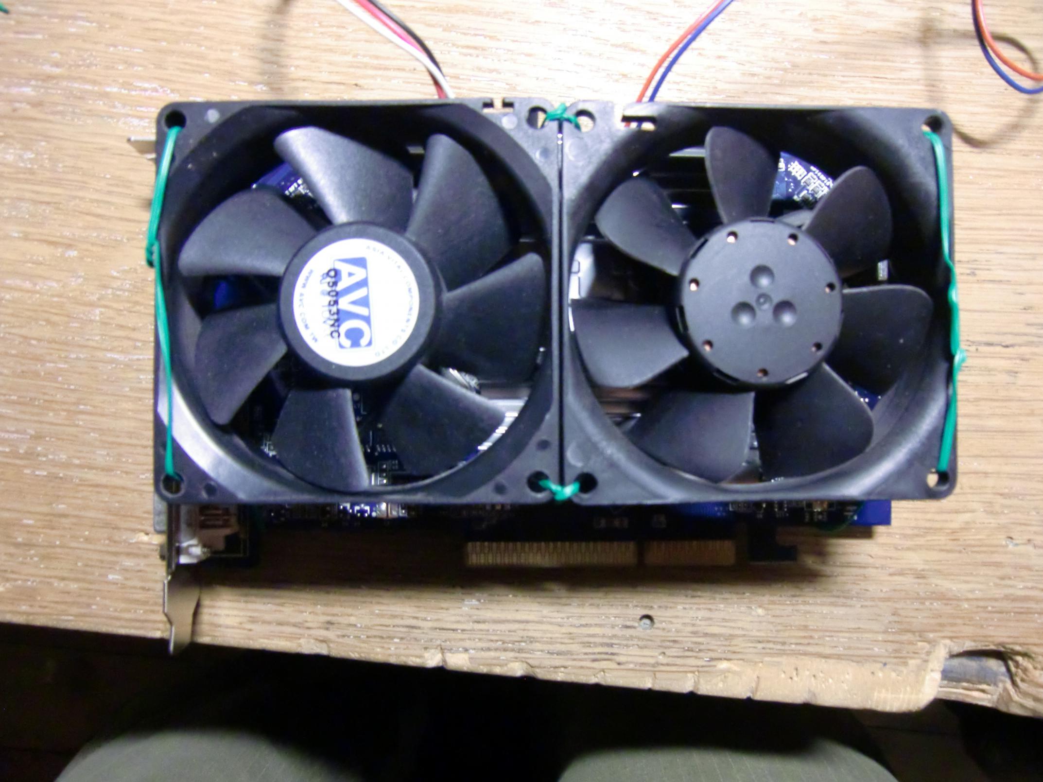

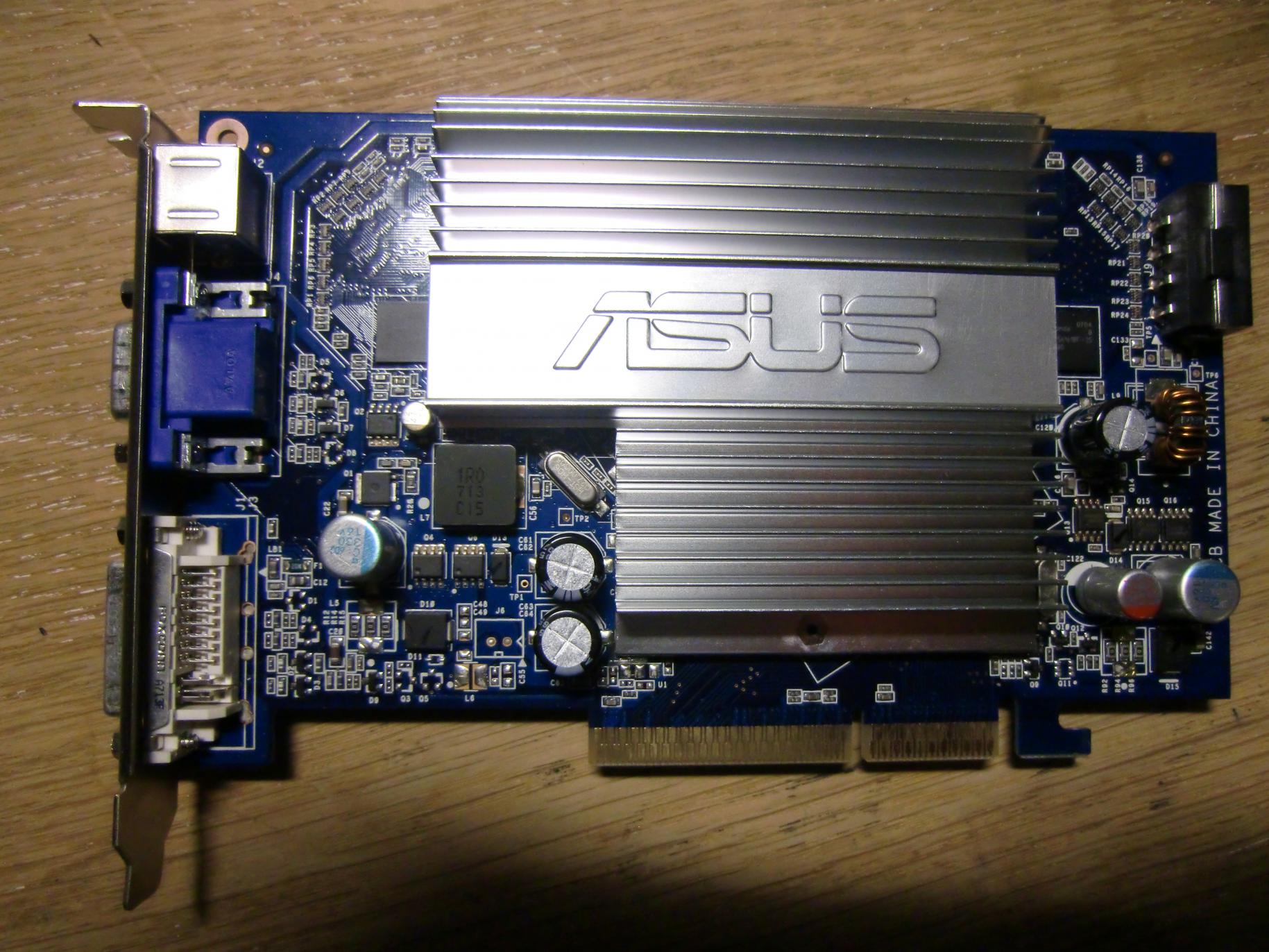

ich hab heut mal wieder an meinem alten pc gezockt weil der andre grad in da werkstatt is...
allerdings musst ich feststellen das nach kurzer zeit die temp der graka schon über 80 is und weiter steigt.nun wollt ich fragen ob sichs lohnt da i-wie nen gehäuse lüfter draufzuklatschen?
und wenn ja wie mach ich des am schlausten^^
die karte is ne nvidia 7600gs
mfg Akuma

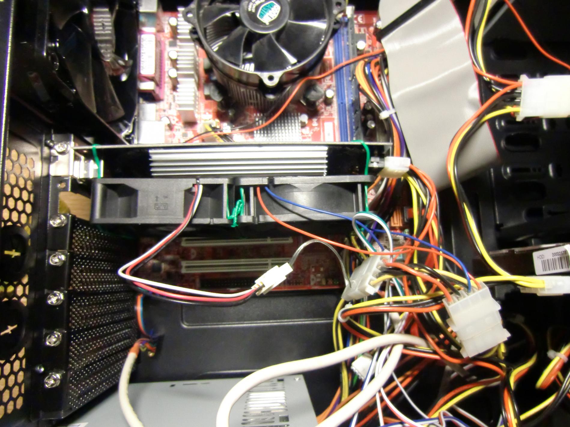

so etz hab ich was zusammen geschustert und fertig isses
läuft alles fehlerfrei
zu den daten: (vorher/nacher)
desktopbetrieb(65°/38-45°)
im spiel cod 4 (86-92/54-63°)
sonst gibts ned viel zusagen ausser das sich bei der lautstärke nix geändert hat da der schrottige cpu-kühler eh alles übertönt^^
