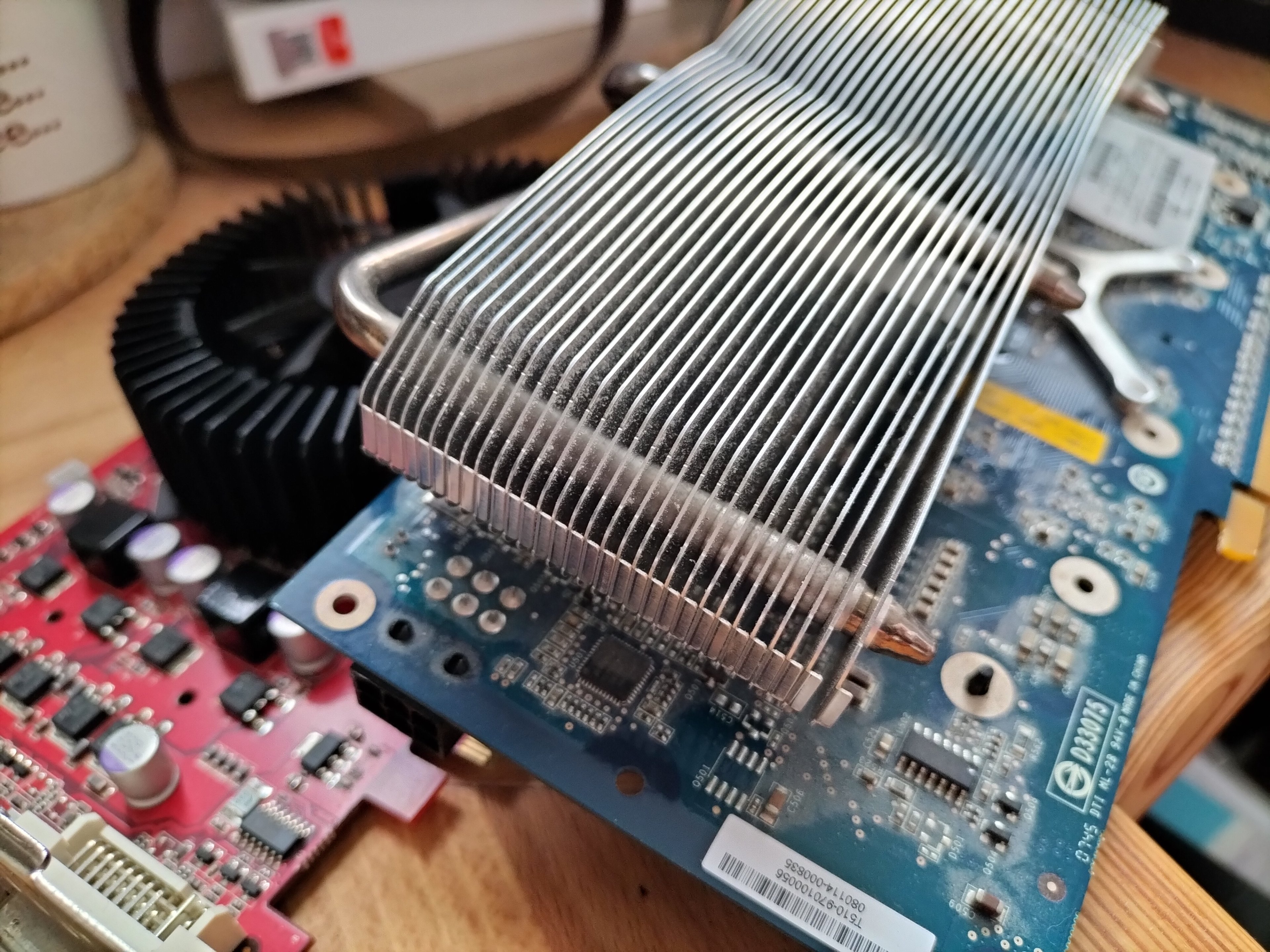

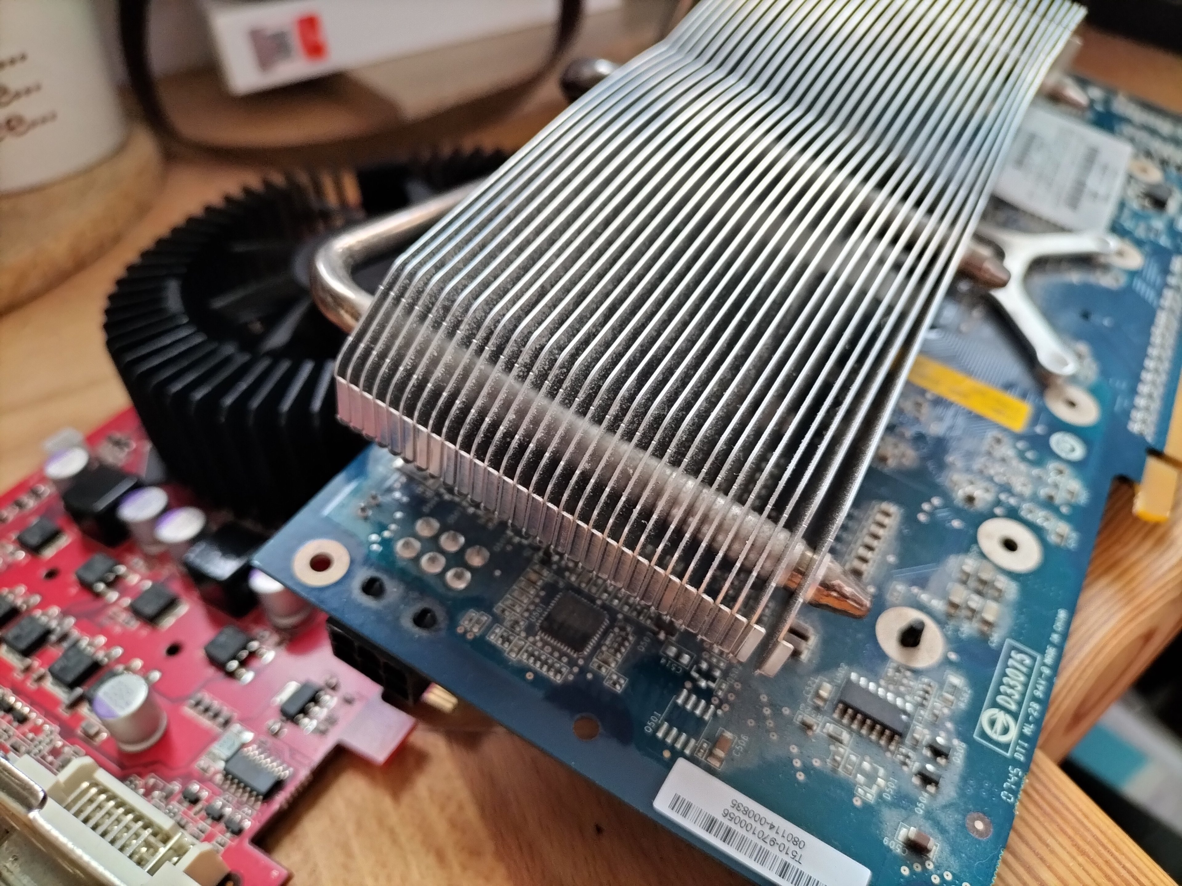

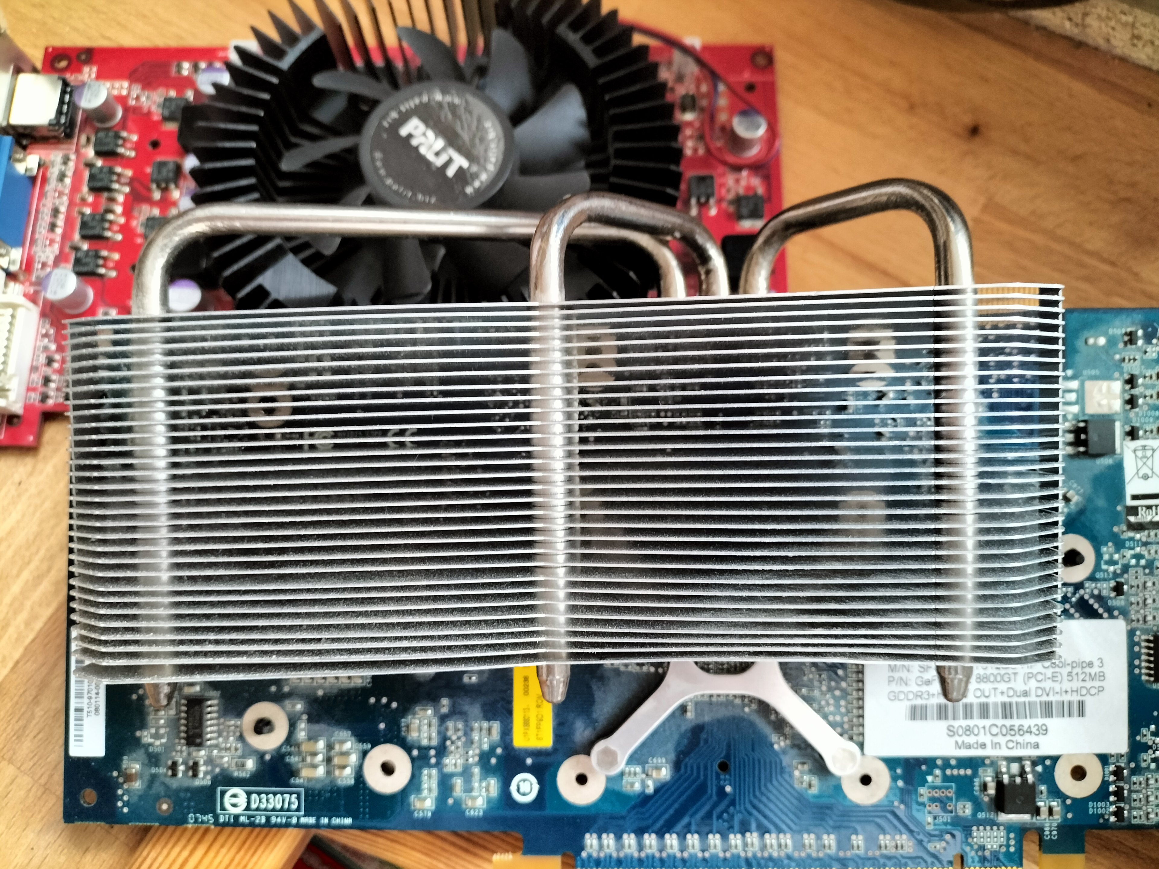

Aktiv = 110W
Passiv = 125W
Die Karten sind schon alt, 9800 GT von Palit gegen Sparkle 8800 GT
Rein Passiv würde ich die aber nicht betreiben
