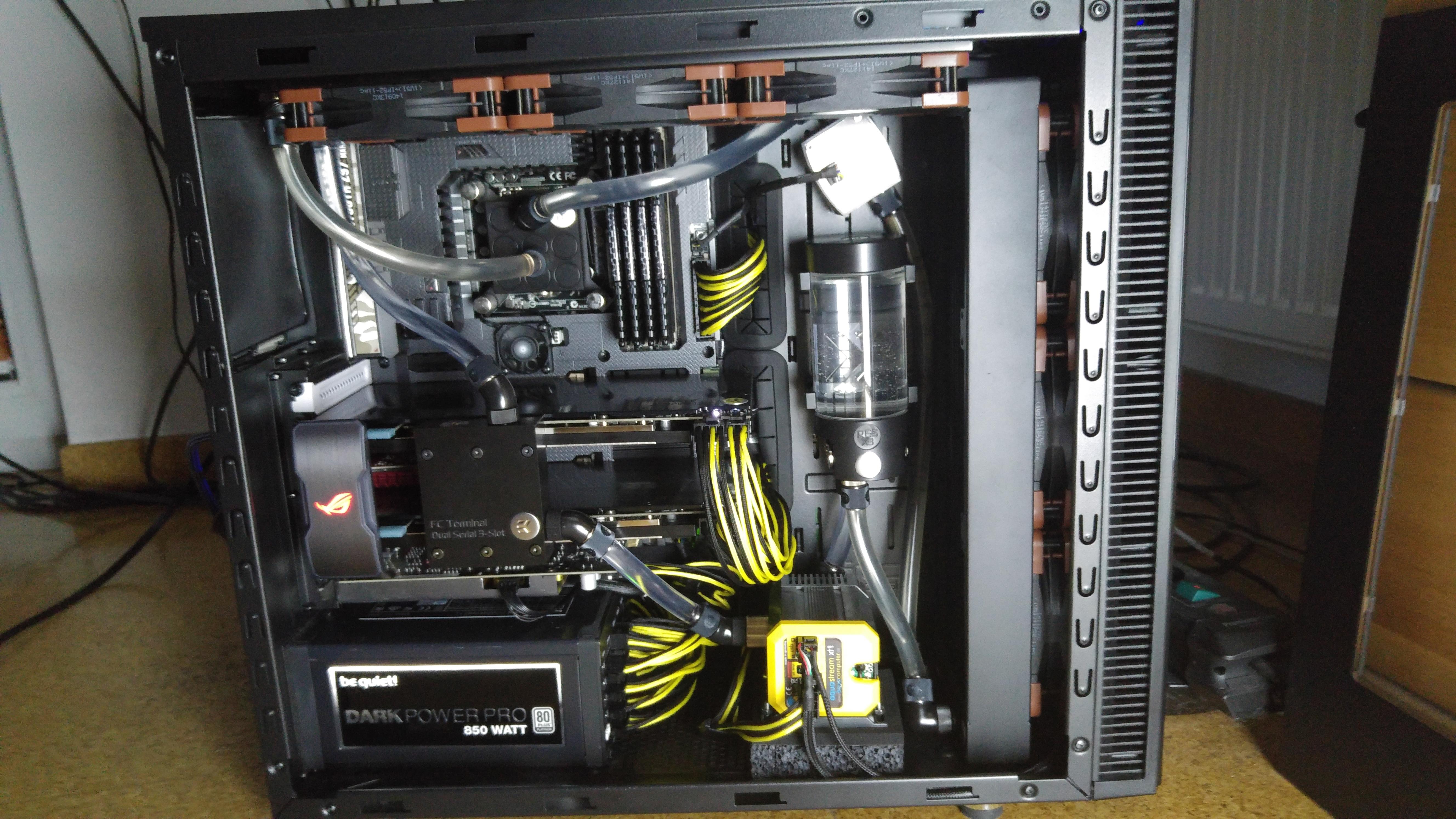

Ein Link zu meinem Build (2x360er): >>Link<<
Wenn ein 420er verbaut wird fällt der hintere Lüfter zu 90% weg, da entweder die Anschlüsse dort hin müssen oder es eine Überschneidung mit den Radi-Lüftern gibt. Könnte vielleicht mit einer Kombi aus 2 slim Lüftern noch hinhauen.
Achja, mir fällt gerade noch ein Grund ein warum bei mir die Anschlüsse doch hinten sind.
Es gab eine Überschneidung vom letzten Lüfter mit der Einfassung der Mainboardblende hinten. Könnte man aber auch mit einer Säge beheben. Da muss dann ein Befestigungspunkt weichen.
Der Hintere fällt so gut wie immer weg^^
Mit dem 420er Slim Nexxxos sollte es eig. klappten, und aufgrund der Aufteilung würde ich immer in der Front die Anschlüsse anbringen, spart einiges an Schlauchaufwand :)
Kommt halt immer auf den Radiator drauf an, jeder ist anders was die Abmessungen etc betrifft.
