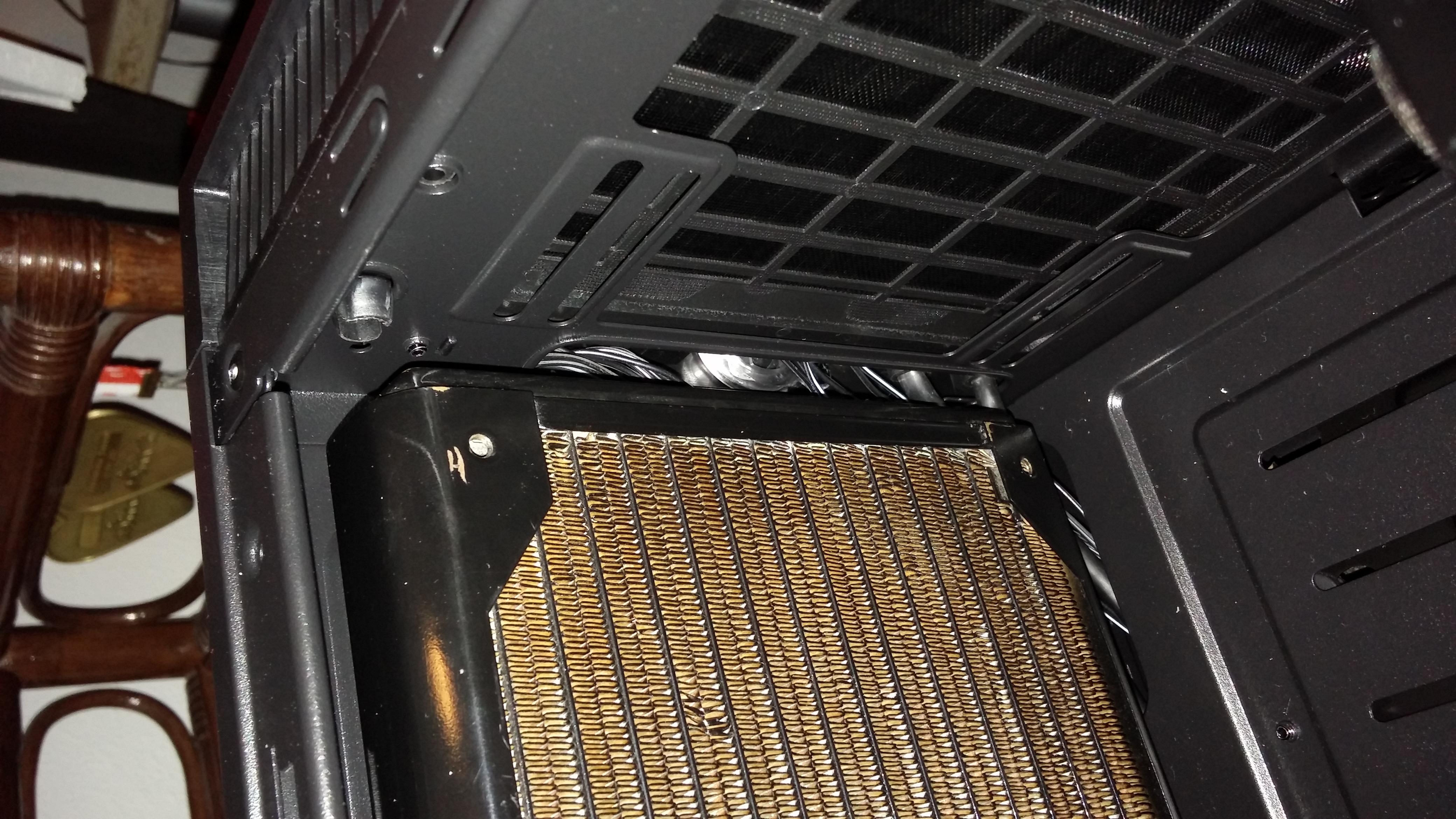

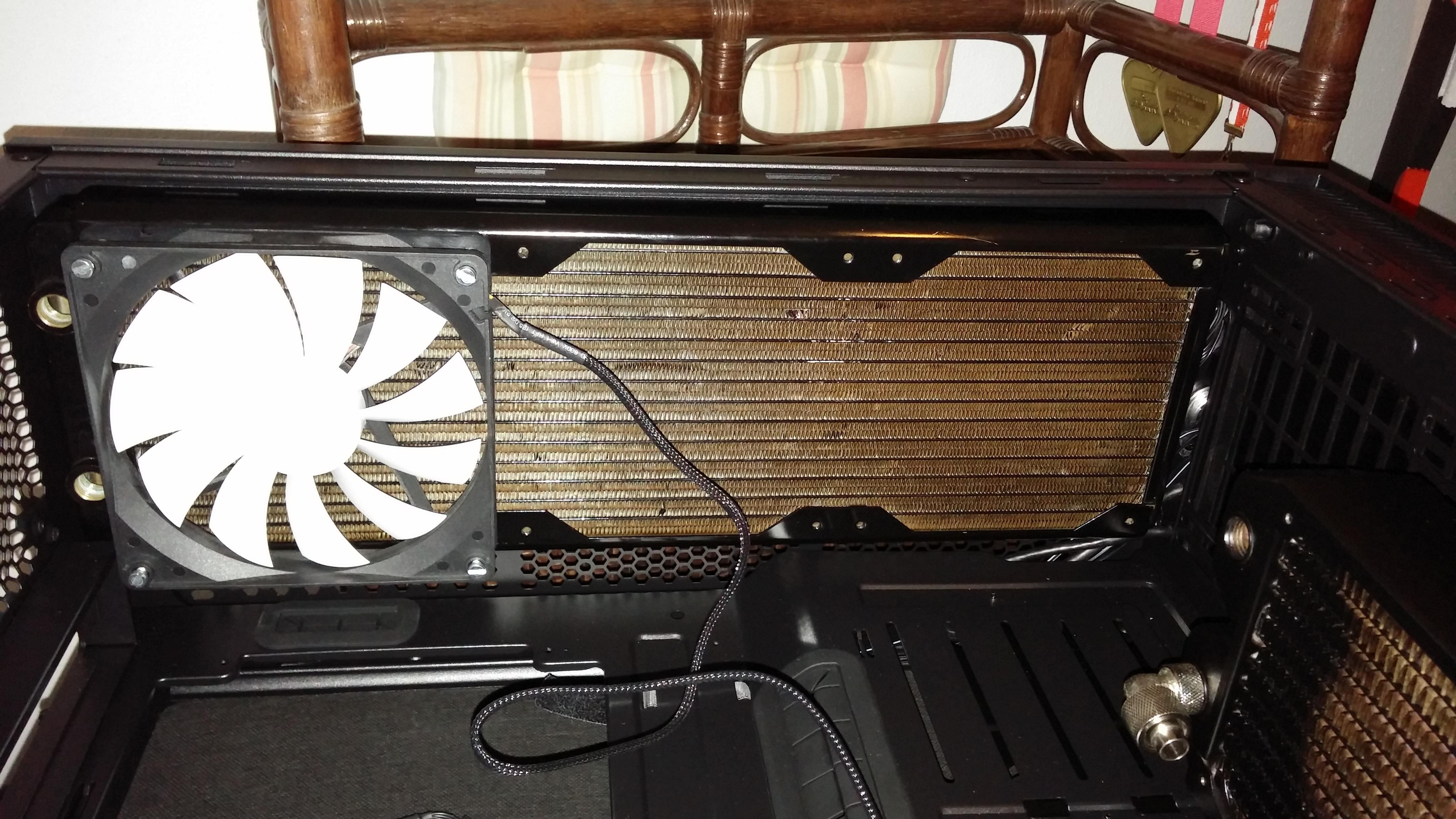

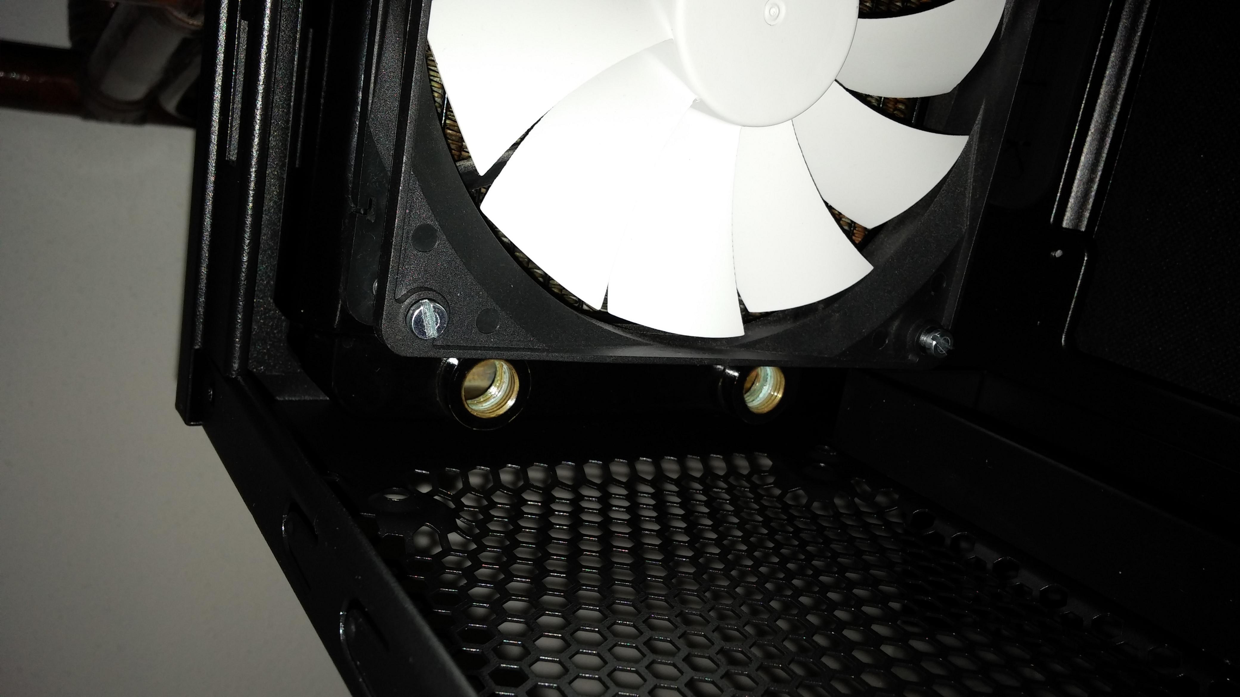

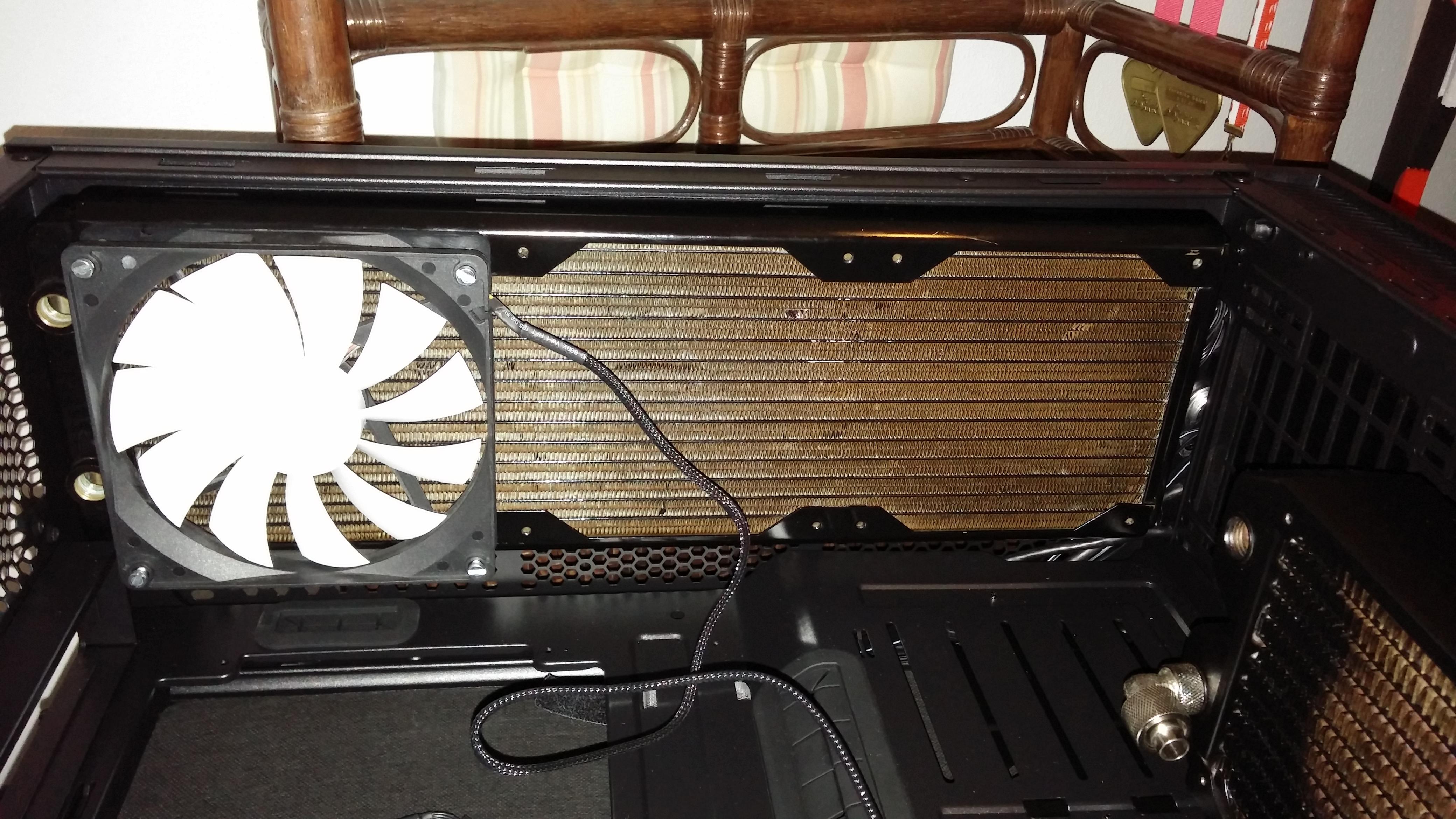

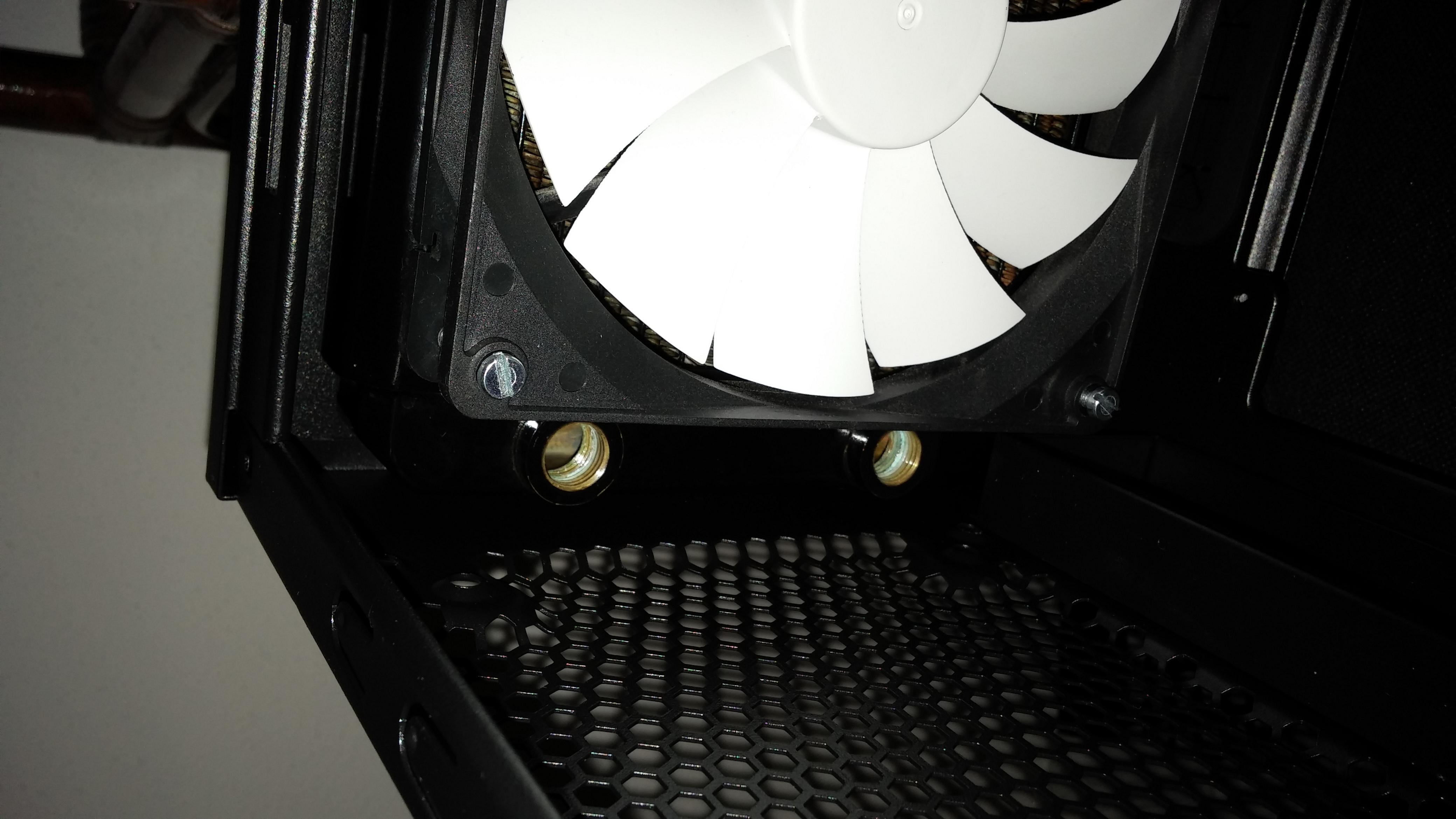

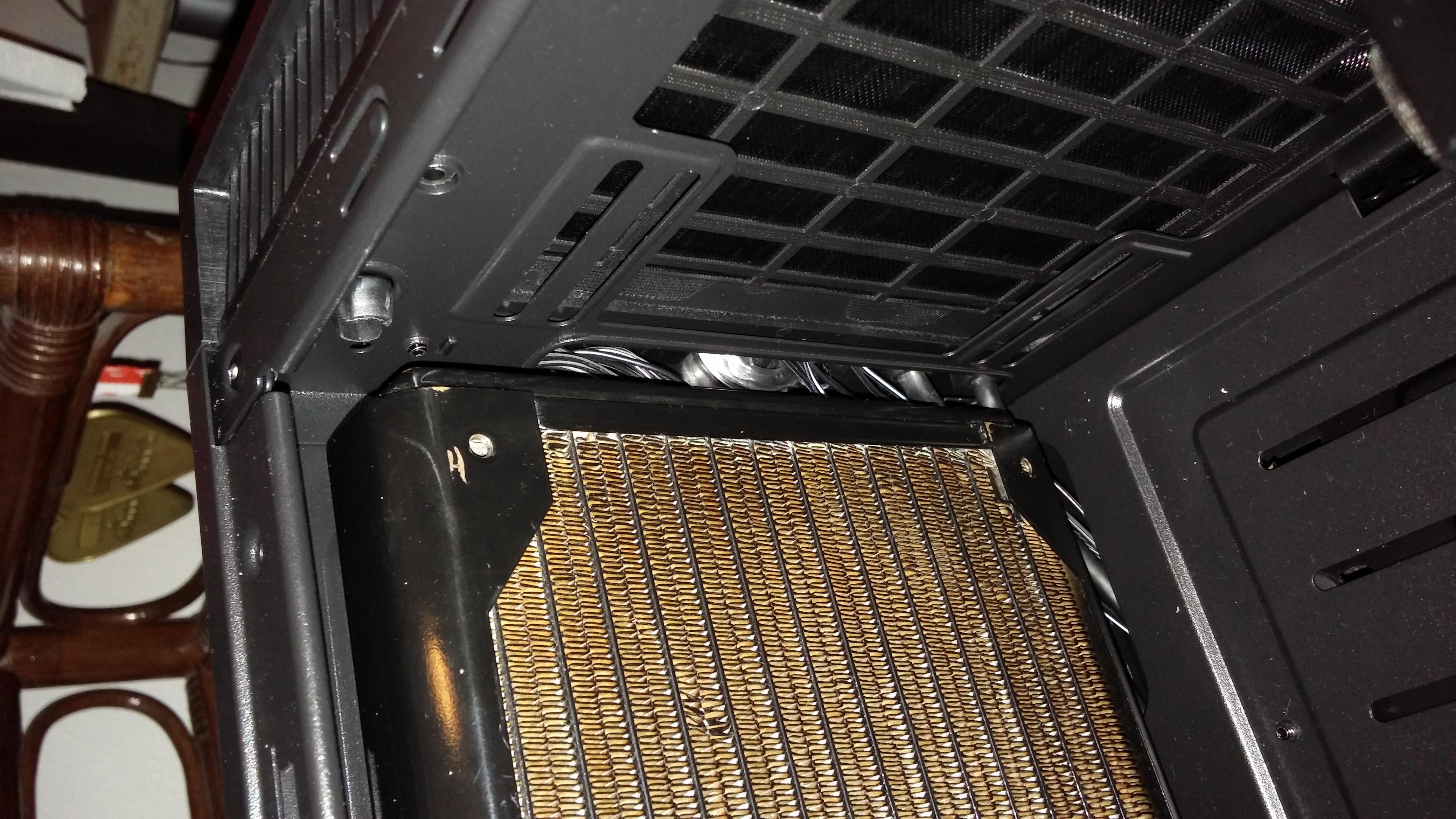

Der 420er ist ca. 455-459mm lang.
Vorne kommen noch ein bischen die Power und USB Kabel vom Gehäuse in den Weg.
Wenn du es auch so machen willst, bestell dir zwei G1/4 Zoll innen/außengewinde Verlängerungen mit,
sonst kommt du nur schlecht hinter den Lüftern vom 420er raus.
Ich musste meinen Lüfter ein bischen modifizieren mit der Säge.
Ich wollte nur nochmal schnell zeigen wie eng es mit einem 420er im Define S oben wird.
Bei mir passen die Befestigungspunkte oben nur wenn ich die Anschlüsse hinten mache.
Mit Anschlüssen vorne bekomme ich von oben nicht mehr als 3 Schrauben rein.
Leider muss ich jetzt einen langen Schlauch von ganz hinten nach vorne ziehen zum 2ten Radi.
Mal schaun wie das aussieht.
