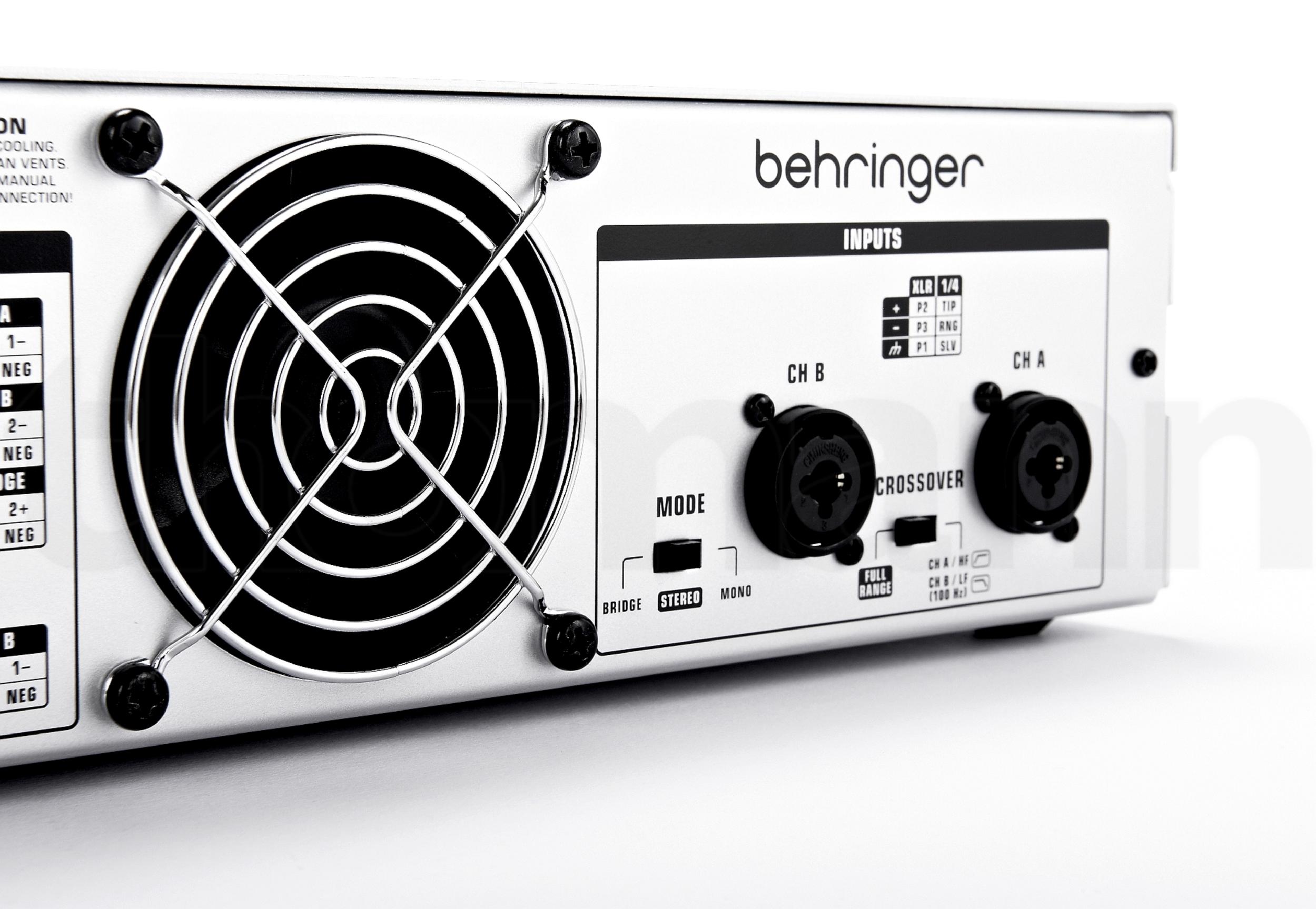

Zudem siet man bei dem Verstärker den ich eingefügt habe auf einem Bild schalter auf der Rückseite
Habe mal ein Bild dazu gepackt.villeicht hilft das

Hallo
Das ist gut, man kann Kanal B auf Low Frequency 100Hz stellen und somit für den Betrieb mit einem Subwoofer anpassen, du mußt dann aber auch Kanal B (Eingang und Ausgang) benutzen.
Ganz optimal ist die Sache aber nicht, laut Webseite hat der Verstärker eine Crossover Frequenz von 100 Hz und der Subwoofer ist für eine Crossover Frequenz von 200 Hz ausgelegt, wie tief runter gehen die Hauptlautsprecher ?
Was für eine Halle willst du eigentlich beschallen ? Hoffentlich keine mit Wellblech Wänden oder Decke, das dürfte nämlich ohne Ende dröhnen und scheppern.
Dir ist auch hoffentlich klar das bei dem Preis die Angaben erwürfelte Werte sind und das dieser Kasten eher ein rumpelnder Brüllwürfel als ein spielender Subwoofer ist ?
Grüße Tomi
