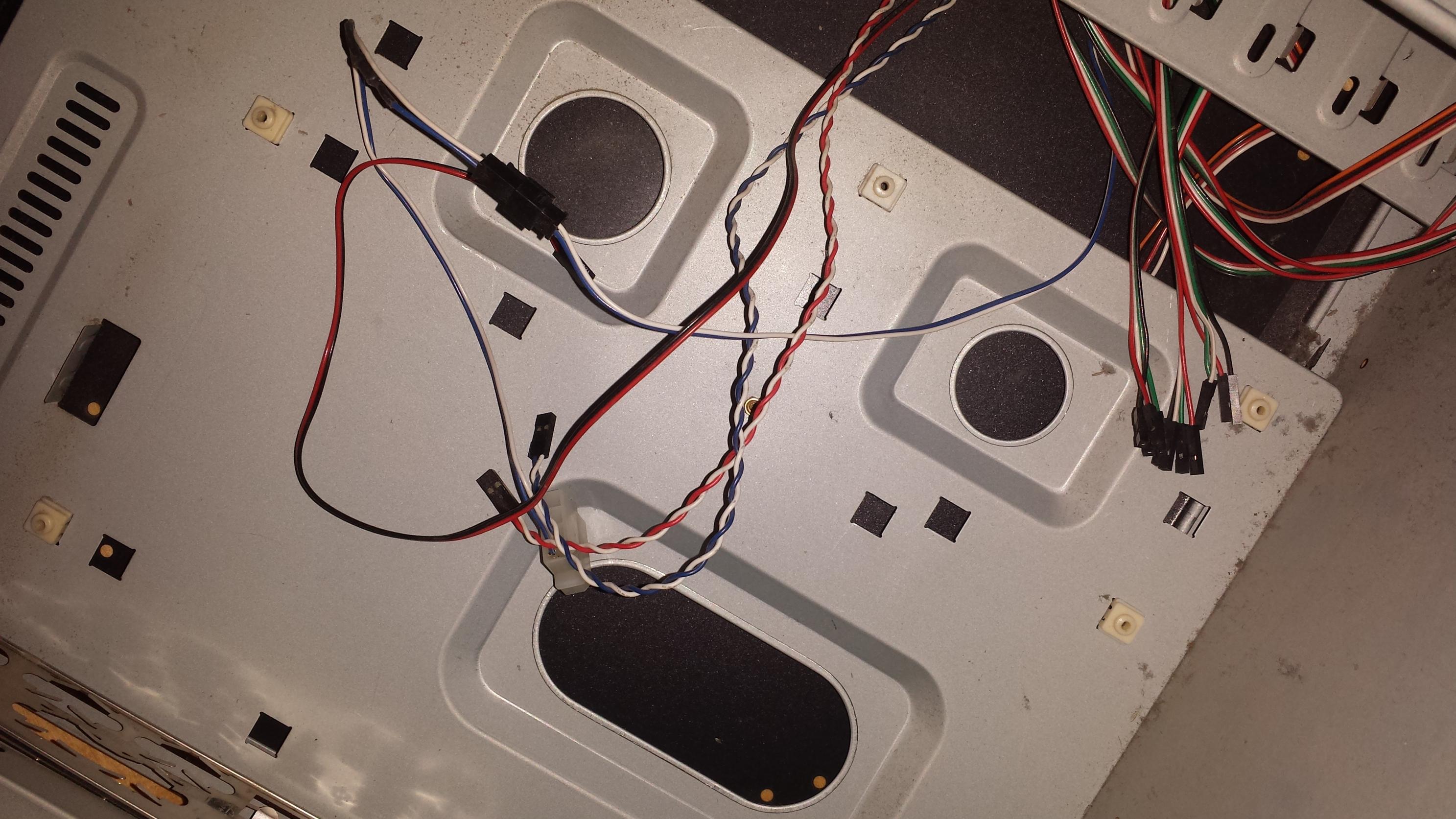

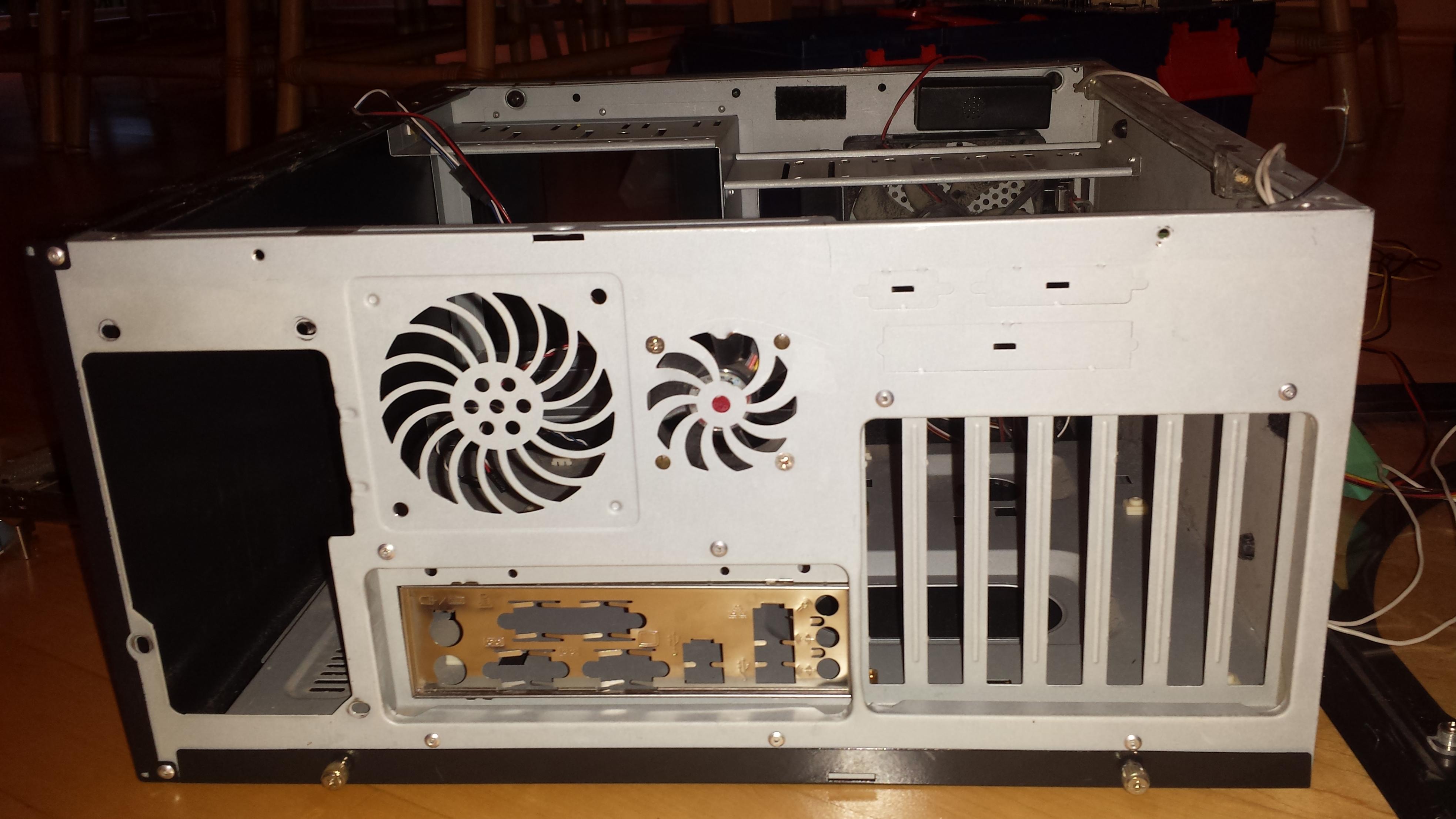

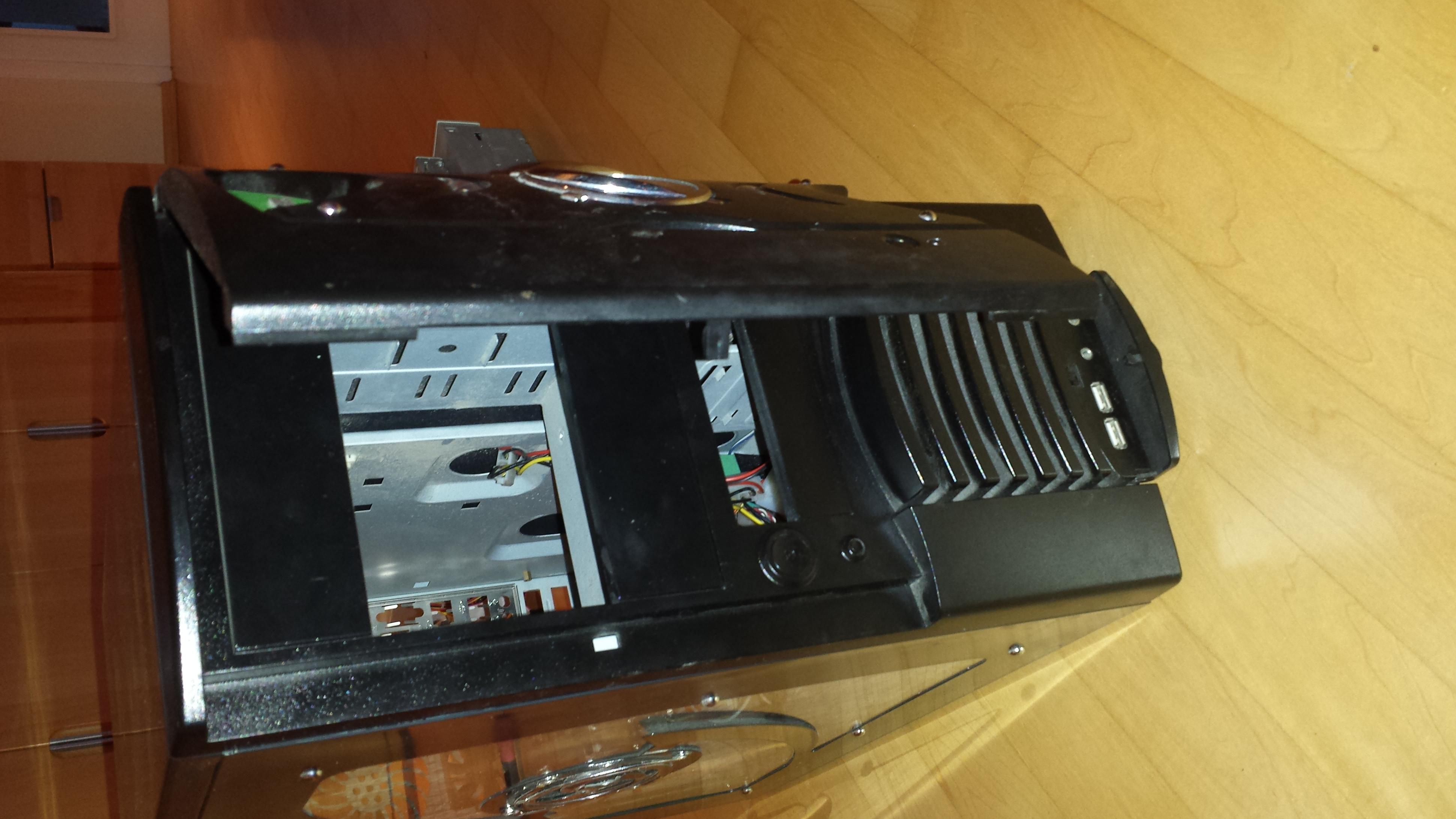

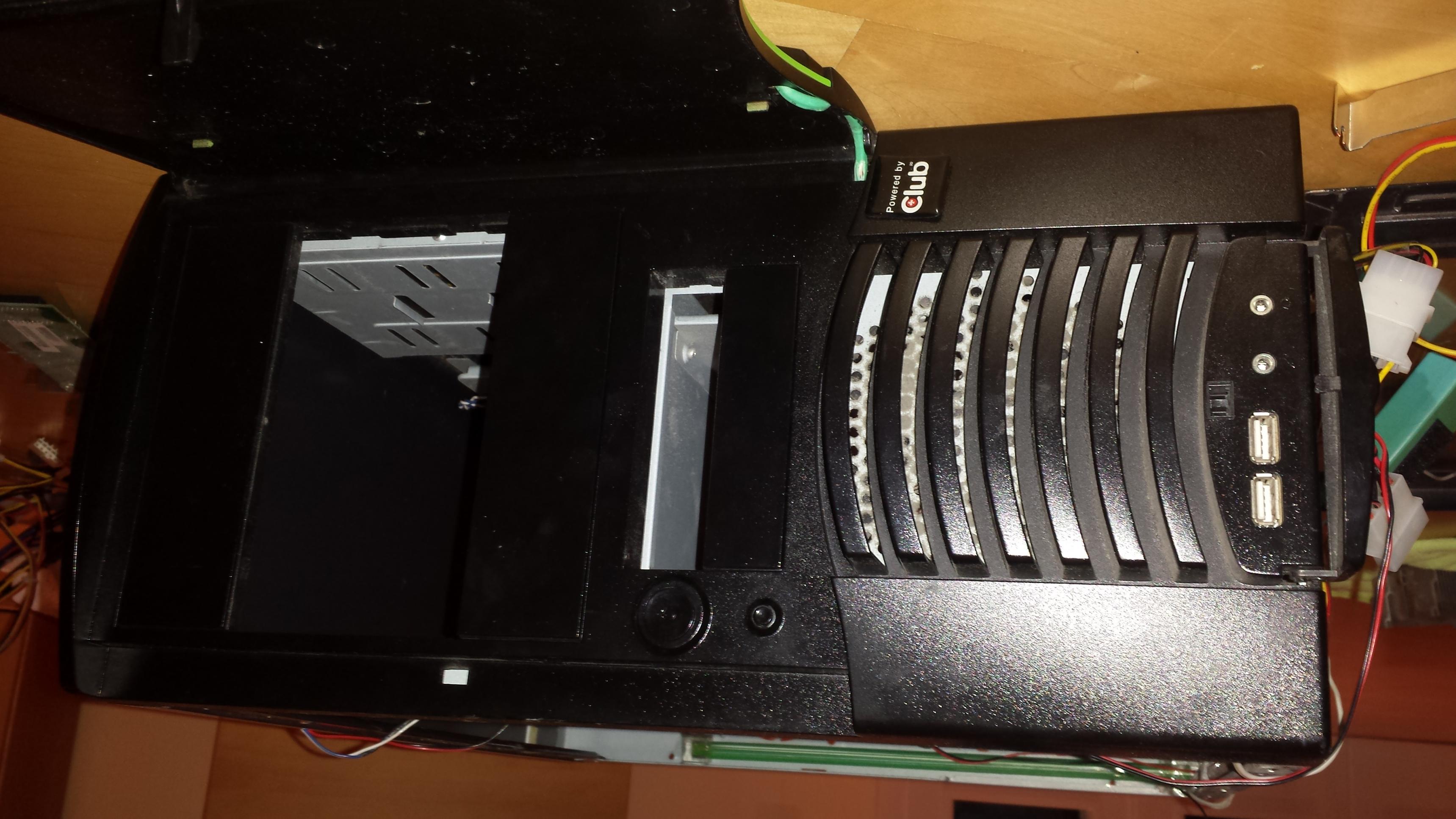

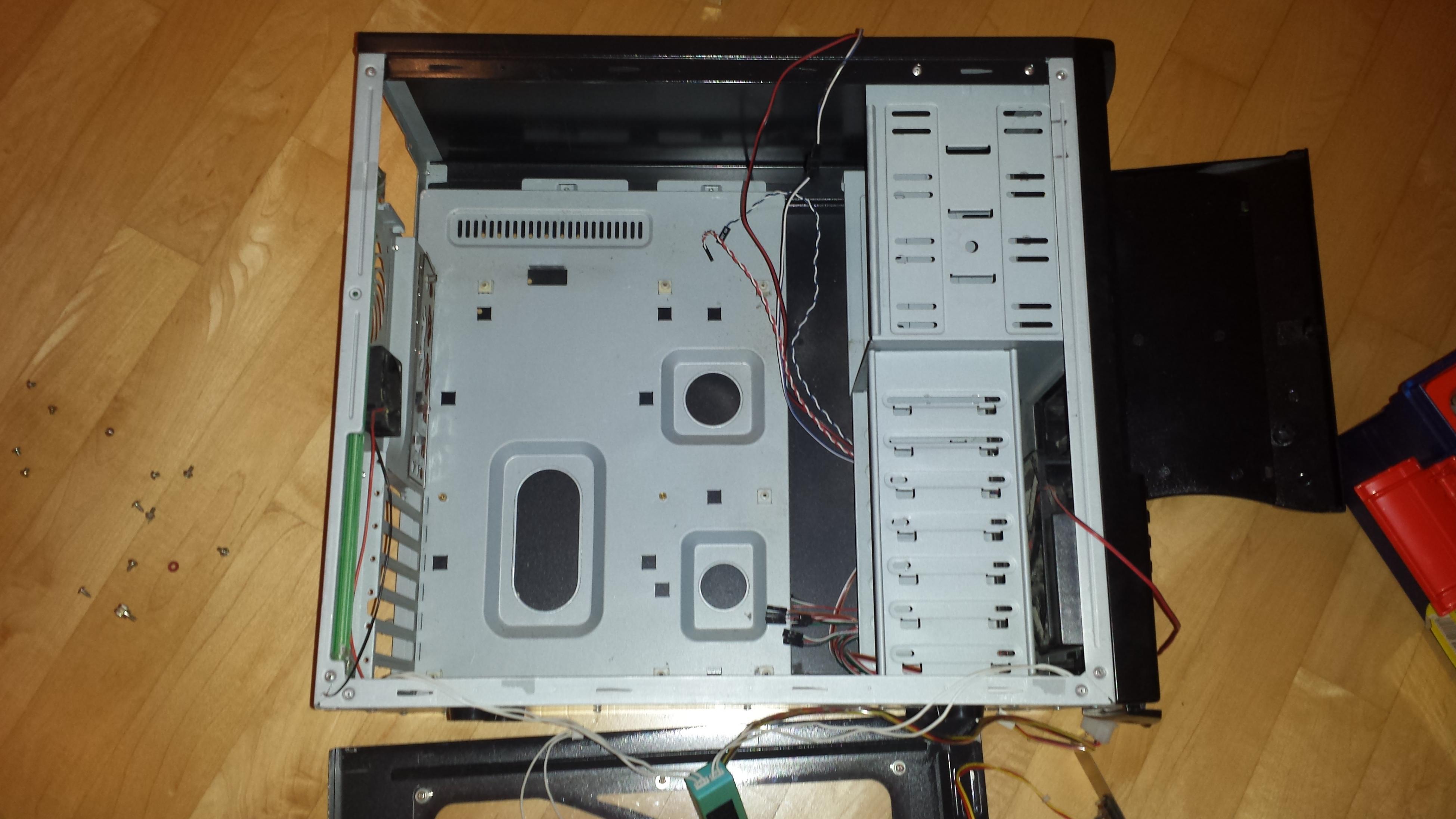

Hi Leute,
ich werde mir nun bald einen neuen PC zusammenstellen und ein Gehäuse habe ich noch.
Passt das wohl? Das ist schon ein wenig älter, hat auch Beleuchtung hoffe man sieht das auf den Bildern.
Habe dazu keine Daten o.ä meint ihr das könnte passen?
Das ist meine geplante Ausstattung : http://geizhals.de/eu/?cat=WL-353854

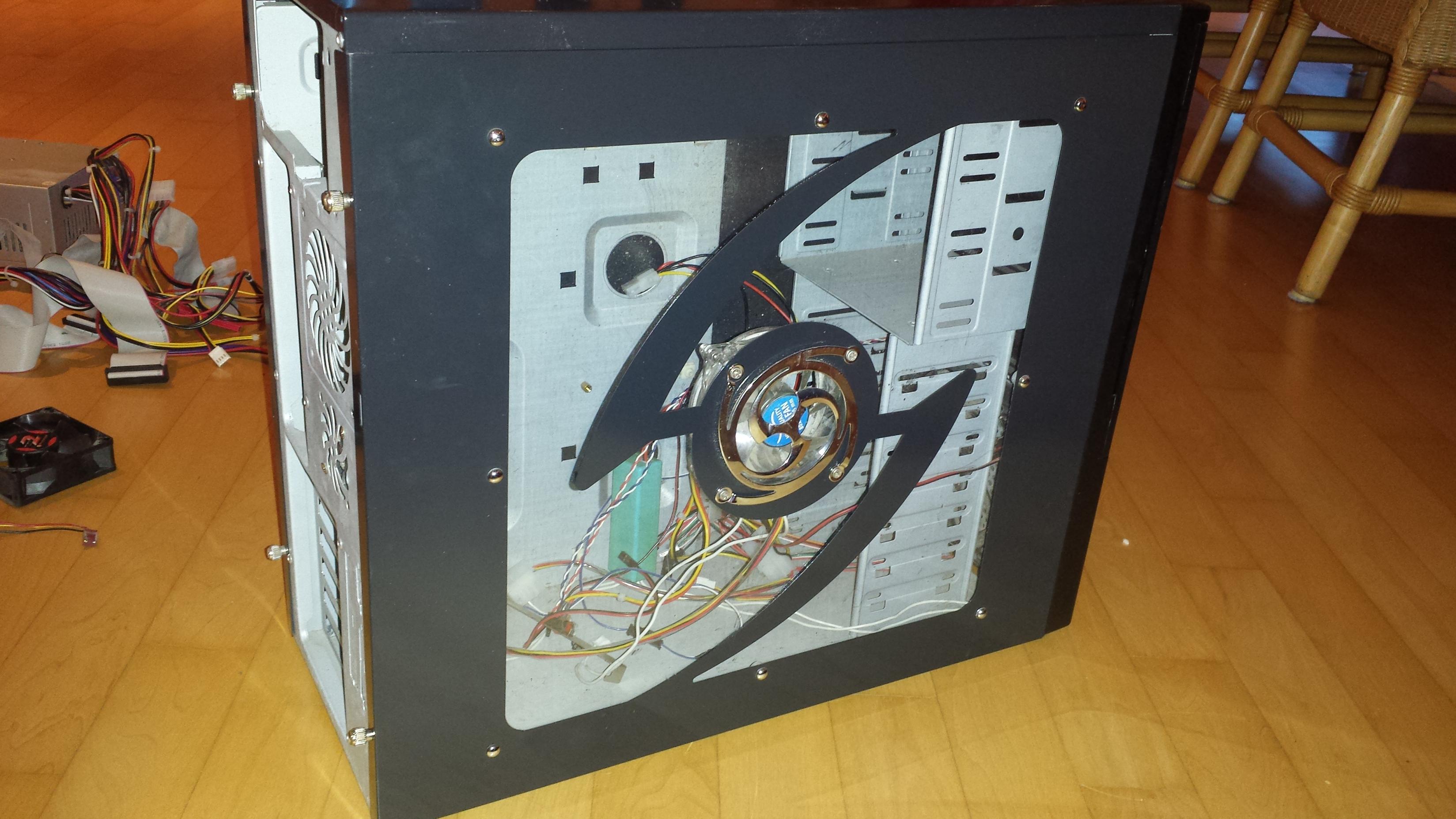

Am Gehäuse ist ein Lüfter an der Plastikscheibe einer vorne über den USB Slots und hinten ein ganz kleiner, der aber irgendwie nicht angeschlossen ist (!?).
Gruss

passen sollte alles ausser grafikkarte könntest ja kurz nachmessen?!
sind die stecker die zum frontpanel gehen beschriftet?
wen nicht, dann ist entweder ein bisschen elektrotechnisches verständniss gefragt oder du solltest es lieber sein lassen ;)
Das sieht so aus, als ob eine highend Graka da nicht rein passt.
Ich will mal behaupten, dass die Gigabyte mit 292mm Länge ein wenig zu lang ist.

In welcher Art würde sie nicht reinpassen, Breite und wie kann ich das herausfinden?
musste mal schauen ob die löcher fürs mainboard den standard atx- löcher ensprechen
Und wie sieht das mit der Lüftung aus?
Würde ich generell einen Kühler brauchen oder wie sieht das in dem Bereich aus?
Wie gesagt 2 "lüfter" ein grosser vorne und einer an der Seite.
Hinten ein kleiner.
Das gute alte Chieftec Dragon scheint ja schon ziemlich zer-moddet zu sein. Wieso nicht einfach für 30-50€ was Neues?
EDIT: Ein aktuelles Case bietet dir Frontanschlüsse, Platz für lange Grakas und große Tower-Kühler und außerdem ein besseres Belüftungskonzept.
Für den alten Brummer spricht dagegen der Materialeinsatz. Damals wurde noch richtig dickes Stahlblech eingesetzt...
