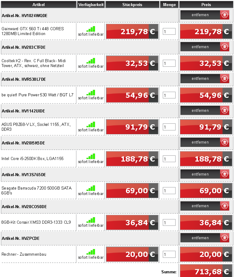

du kannst das so kaufen, steckst aber m.M.n. zu viel Geld in falsche Komponenten.
Hier mein Vorschlag:
bei HWV zusammenbauen lassen
