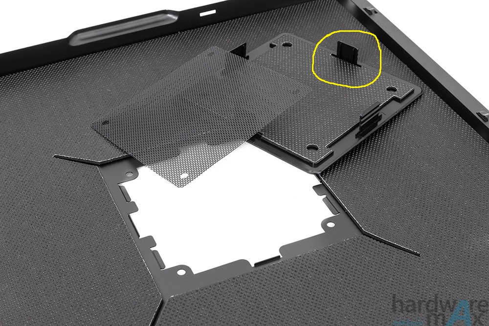

Ich habe die gleiche Kombi.
Passt gerade so.
Ich musste jedoch bei dem Seitenteil, wo die Abdeckung des Staubfilters angebracht ist, einen Zapfen "abbrechen", damit der versetzte Lüfter des Kühlers Platz hat.
Mensch ist das Ding ein Monster...
Ein Zapfen musste weichen, sitzt aber trotzdem noch Perfekt.
