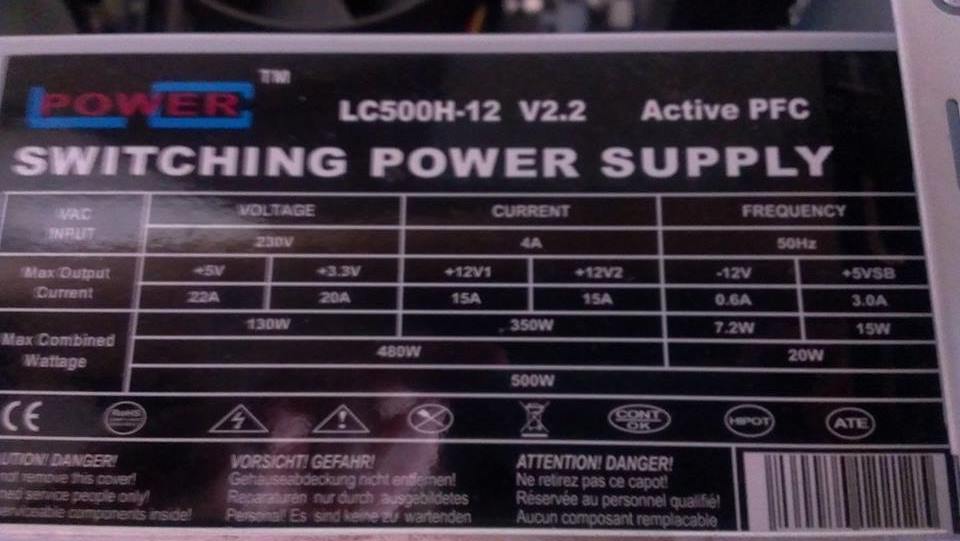

Mein Netzteil:
Würd das so klappen, oder muss ich mein Mainboard/Netzteil upgraden?

GPU passt aufs mainboard. Aber eine Intel CPU auf ein AMD board?! Das wird nichts!
dein netzteil ist ebenfalls müll. Lege dir ein Markennetzteil mit 480-530W an

LC Power Netzteil? Da kannste direkt mal gucken, ob du nicht einen billigen Chinaböller für dein System findest :D
Mal im Ernst, schau mal hier in die Kaufberatung... beQuiet bspw. wird häufig empfohlen. ;)

Würde aber an deiner Stelle trotzdem das Netzteil tauschen (das vorgeschlagene E9 ist super) um die Wahrscheinlichkeit zureduzieren dass deine Hardware abraucht, ausserdem ist es nicht sicher dass das Noname Teil die 290X packt.
