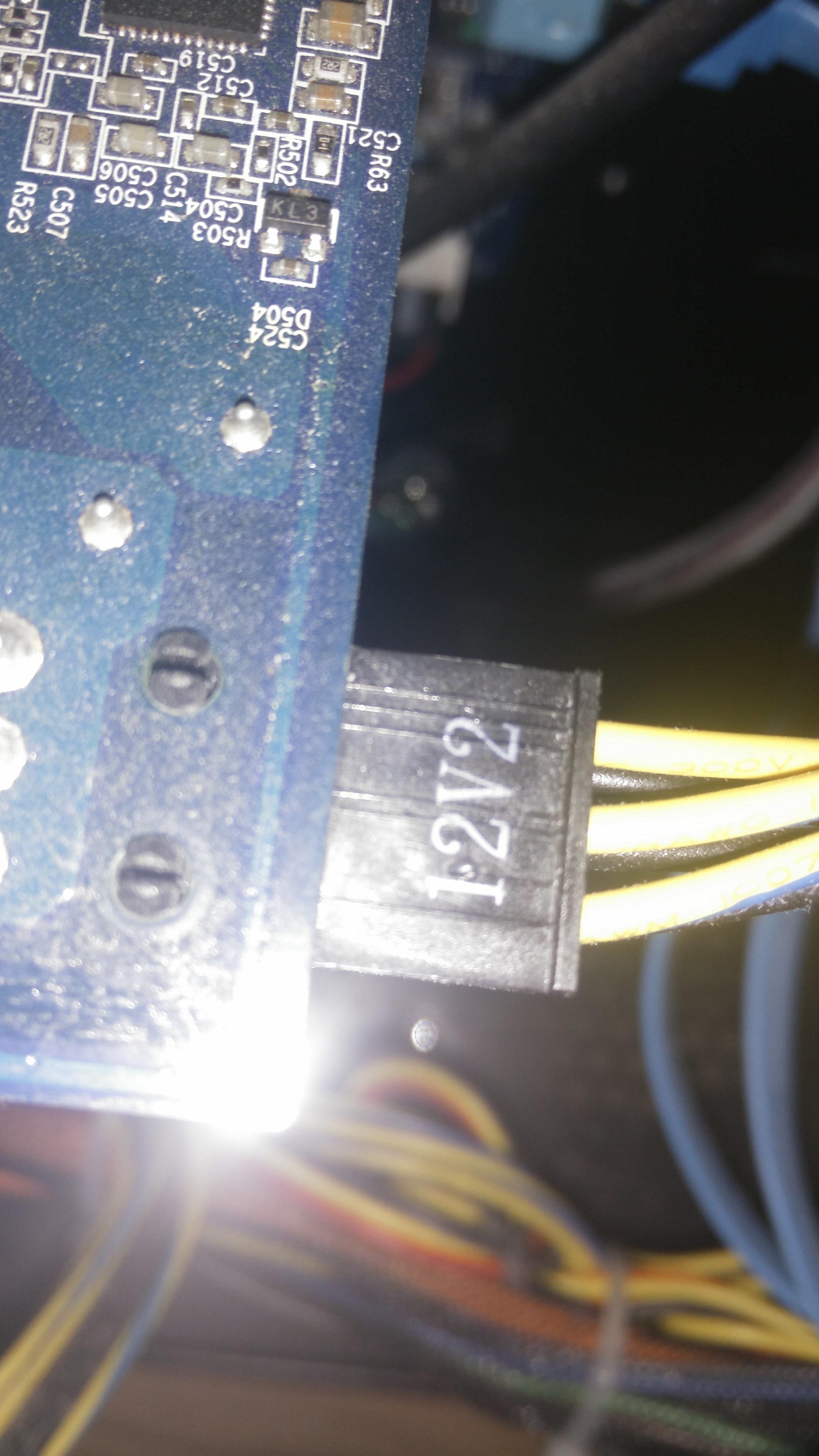

Die GTX 550 TI soll also raus und die GTX 960 (http://www.notebooksbilliger.de/pal...dware_206790&gclid=CM-G4eakgcUCFQjKtAodBUkAow) rein. 550 Watt reichen locker aus denke ich aber mein Problem liegt bei diesem Stecker der momentan in derGTX 550 TI steckt:
Die Finale Fragestellung ist also: Passt dieser Stecker in die GTX 960 ohne sie kaputt zu machen ?
Das auf dem Bild ist ein 6 poliger PCI express Stromstecker für aktuelle Grafikkarten!
Passen tut er!
Bleibt dann nur noch die Frage, ob die 960er auch nur einen 6 pol- Stecker braucht, zwei davon oder sogar die 8 polige Version davon.
Laut Produktbeschreibung der 960er
Externe Stromversorgung: 1x 6-Pin PCIe
passt der Stecker 1:1 und du kannst die Karten einfach tauschen! ;)
Ja.passt.
Hängt jetzt ab welche 960 du hast und ob sie mehr als einen anschluss braucht
Die von dir ausgesuchte 960 hat auch nur einen 6Pin Anschluss. Wird schon funktionieren.
