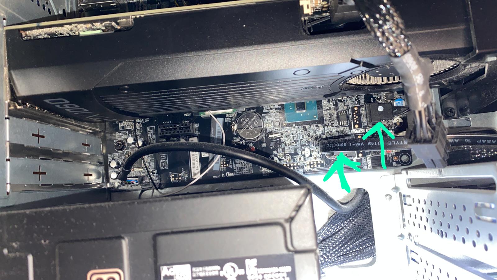

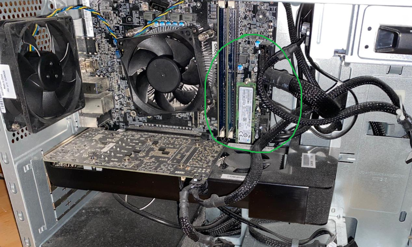

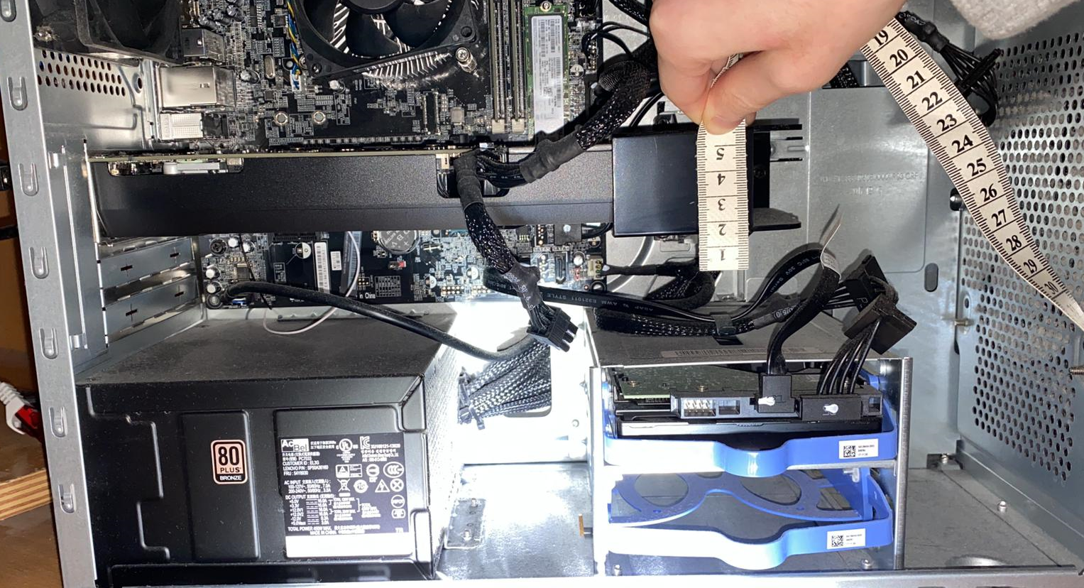

hier sind paar bilder.. o: vllt helfen die, mein problem ist bzw was mir sorgen bereitet sind diese 2 kabel anstecker die da dran sind, ob die da unten nicht stören würden

@Deathangel008 habe 2 Ram Speicher scheinbar jeweils 8GB

Auf den Fotos sieht man nicht ob das Mainboard ATX konform ist. Vielleicht kannst du noch ein Foto von dem Anschluss am Mainboard machen, der am Netzteil hängt. Wenn nicht, kannst du ein anderes Netzteil vergessen. Aber wie es aussieht hat vielleicht das Netzteil eh noch etwas Reserven und eine 5700 geht sich aus. Ein gutes 450W Netzteil sollte ausreichen, auch wenn es schon etwas auf Kante genäht ist.

Dir geht es ja offensichtlich um die "Dicke" der Grafikkarte.
Das wird dann schon sehr eng und vermutlich wird ein Teil der Lüfter verdeckt, was die Kühlung verschlechtert.
Alternativ mal nach dünneren Karten schauen.
450w bronze hört sich eigentlich nicht so schlecht an. Könnte sich ausgehen.
Vielleicht brauchst du aber noch ein Adapterkabel für die Grafikkarten Stromanschlüsse.
Sieht so aus als ob die nur 2x6pin hättest. Du brauchst aber meist 1x8pin und 1x6pin.
Wäre sowas:
https://geizhals.de/delock-6-pin-pcie-buchse-auf-8-pin-pcie-stecker-83775-a1579306.html
Wie gesagt: 450W Bronze sollten ausreichen, aber sind etwas knapp. Aber da es bronze zertifiziert ist, kann man es schon probieren finde ich. Wird nicht in Flammen aufgehen.
Ja, ein Standard-Netzteil sollte passen. Wenn du auf Nummer sicher gehen willst, dann ein anderes. Aber das eingebaute sollte auch (knapp) passen.
edit: Grafikkarten Stromanschlüsse hast du auch ausreichend (1x8 + 1x6pin). Ich glaub ich würde es mit dem vorhandenen Netzteil probieren. Die 5700 Reihe kann man gut undervolten. Wenn du das macht, passt es sicher von Leistung.

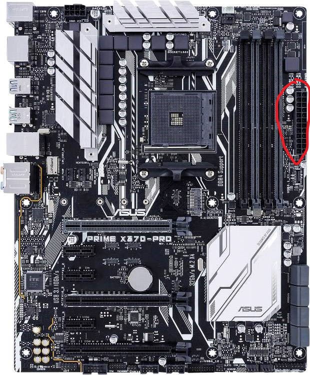

@da_reini hat es diese ATX konform dingens da? ja oder?
denke kaufe einfach sicherheitshalber ein 600W Netzteil von be quiet, schadet ja nicht o: oder?
@da_reini da kann auch nix schief gehen oder? wenn ich es mit dem 450W ding probiere?
@da_reini und das beim bild oben mit der Markierung, das würde nicht stören oder da unten?
Ne, sollte passen. Bronze Zertifizierung heißt ja auch, dass ein Mindestmaß an Schutzschaltungen vorhanden ist. Dh wenn es von der Leistung nicht reicht schaltet sich der PC einfach ab. Aber ein stärkeres Netzteil schadet natürlich nicht.
