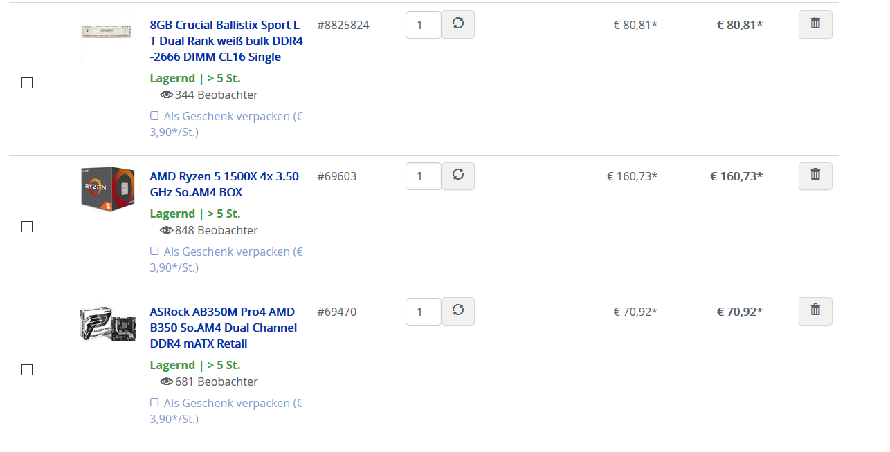

Mein Junior will sich unbedingt einen "neuen" PC bauen, einige Teile werden allerdings übernommen GraKa Netzteil SSD usw.
ausgesucht hatte er sich den
1. Ryzen 1500x oder 1600
2. das ASRock AB 350M Pro4
3. 8GB Crucial Ballistix Sport L Dual Rank .........passt der Dual Rank eigentlich auf das Board und welche Vorteile hat es gegenüber Single Rank ?
Außerdem sollte die alte R9 280x noch bis Mai platz finden und passen.
Ist die Konfi OK oder sollte was geändert werden ?
Hauptsächlich wird damit WoT gespielt und GTA 5

RAM besser einer mit 3200 und Samsung Chips und am besten 16 gb RAM. Eventuell dieser. https://www.mindfactory.de/product_...arz-DDR4-3000-DIMM-CL15-Dual-Kit_1012401.html
CPU kommt der Ryzen Nachfolger . Also sollte der angekündigte Preisrutsch kommen . Angekündigt sind bis zu 30 Prozent .Bitte lege bei der CPU noch 20 Euro drauf und nimmer den 1600 . https://www.computerbase.de/preisvergleich/amd-ryzen-5-1600-yd1600bbaebox-a1604879.html
Eventuell falls besser verfügbar, und du noch Zeit hast . https://www.computerbase.de/preisvergleich/intel-core-i5-8400-bx80684i58400-a1699930.html
Beim Intel ist es wichtig ,das ein Mb mit 370 Chipsatz genommen wird . Kein Z270
Mb lieber dies . War auch Gigabyte Fan ,aber nach dem mein Am 3 Plus Board nicht richtig Unterstützung mit Updates erfährt ,hat sich dies für die Zukunft erledigt
Deswegen lieber das Asus . https://www.computerbase.de/preisvergleich/asus-prime-b350-plus-90mb0tg0-m0eay0-a1582183.html
Ich glaube bei WoT wäre er mit einem i5 8400 besser beraten, das setzt soweit ich weiß eher auf hohe Single Thread Leistung.
Wenn Ryzen, dann der R5 1600 wegen der 6 Kerne.
Im Endeffekt aber egal, da die betagte 280x in dem System dann der limitierende Faktor sein wird.
Bzgl des Arbeitsspeichers: Dem Link von Markchen folgen (sollte man generell tun, dafür sind die Threads angepinnt).
Ideal wären die von Annafestbesucher angesprochenen Samsung Chips, da muss man aber schon etwas präziser sein, denn nicht in jedem DDR4 3200Mhz Modul stecken die Teile.
Das sind bevorzugt diejenigen mit DDR4 3200 und CL14, da sollte man aber auch dazu schreiben, das diese kostspielig sind.
Die günstigere Alternative wären zB G.Skill Aegis DDR4 3000 CL16, die laufen i.d.R. per DOCP auf 2933Mhz ohne selber groß rumzufrickeln.

OK, das wird es vor allem gibts sogar noch die 15 Euro Asus Cashback für das Board.

Du solltest auf jeden Fall sagen welches Netzteil.Wenn es zu alt ist ,kann es Probleme mit neuer Hardware geben . Die 550 Watt sind zwar viel,aber vielleicht kann man sparen ,wenn es Nummer kleiner genommen wird. Es ist nicht umsonst in der Bestenliste. https://www.computerbase.de/preisve...lus-gold-550w-atx-2-4-ssr-550fx-a1658745.html
es handelt sich um ein 550 Watt SuperFlower Leadexx 80 plus Gold

Warum nur ein RAM-Riegel? DualChannel ein Fremdwort?
Nein kein Fremdwort ! aber derzeit gibt das Sparschwein nicht mehr her und RAM lässt sich ja immer dazu stecken ! oder meintest du 2x4GB ? im Mai gibt es dann die 1080Ti und mehr RAM

Aber wie gesagt: ich würde dann alles gebündelt im Mai kaufen, der Junge wird sich nur ärgern, wenn er in 4 Monaten den neueren, schnelleren Ryzen zu einem vergleichbaren Preis bekommt.
Gute PSU - kann ohne Weiteres übernommen werden.
Nicht 2x 4 GB RAM nehmen; ein einzelner 8 GB Riegel ist ok und wenn das Sparschwein wieder etwas zugelegt hat, einen weiteren, identen 8 GB Riegel nachrüsten.

Ja wie gesagt im Mai gibt es dann weitere 8GB dazu und die 1080Ti.

ich habe gerade noch ein Angebot bekommen für ein
Gigabyte AORUS AX370 K5 Gaming incl. neuem Ryzen 5 1600 für 295 Euro plus eben noch den RAM.
taugt das Board was ?
Günstig ist das, die Mindestpreise liegen sonst bei 332 €.
Ob ein Board "was taugt", finde ich so pauschal schwer zu sagen. Wenn es die Anschlüsse hat, die du brauchst, ist es OK.
