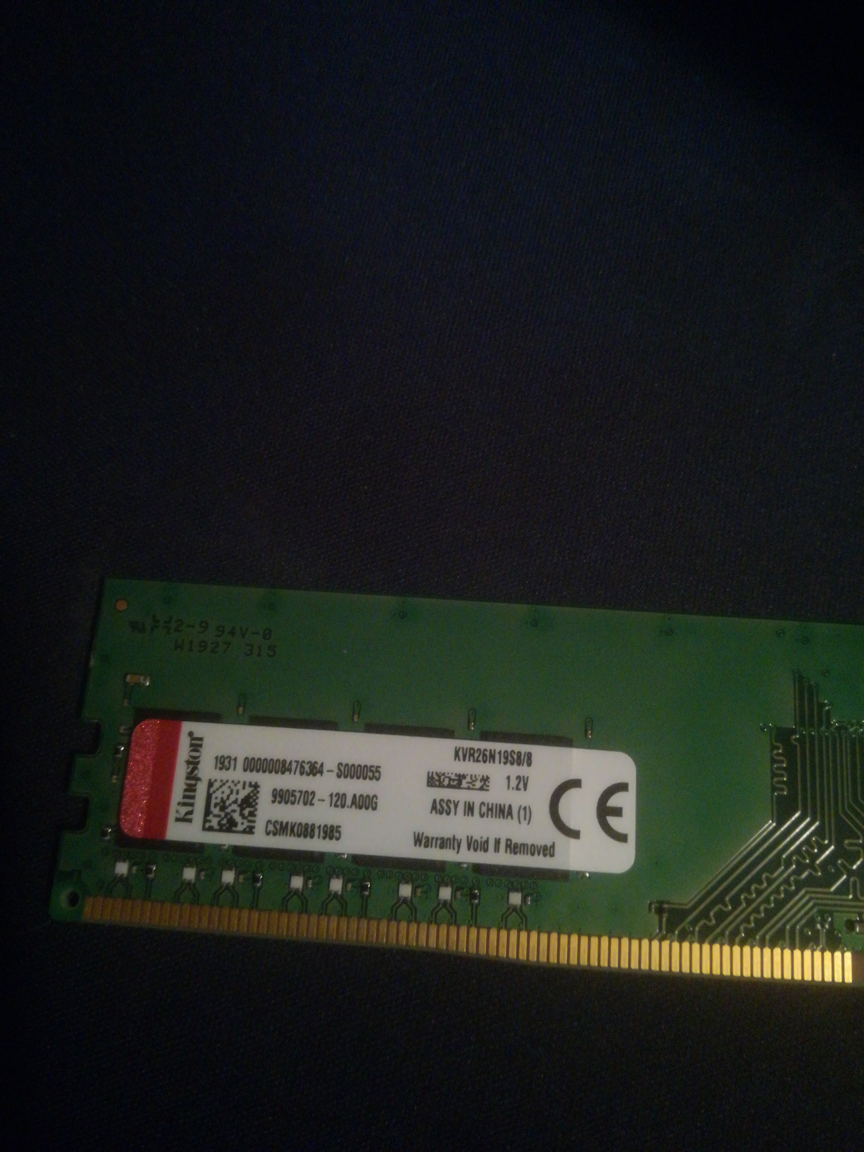

Also wenn ich bei Geizhals.de "Kingston 2666mhz " eingebe erhalte ich 71 Ergebnisse für den Suchbegriff. Meinst du nicht, das geht genauer? Die Riegel haben an der Seite Sticker, wo alles genau steht. Du kannst davon auch ein leserliches Foto machen.

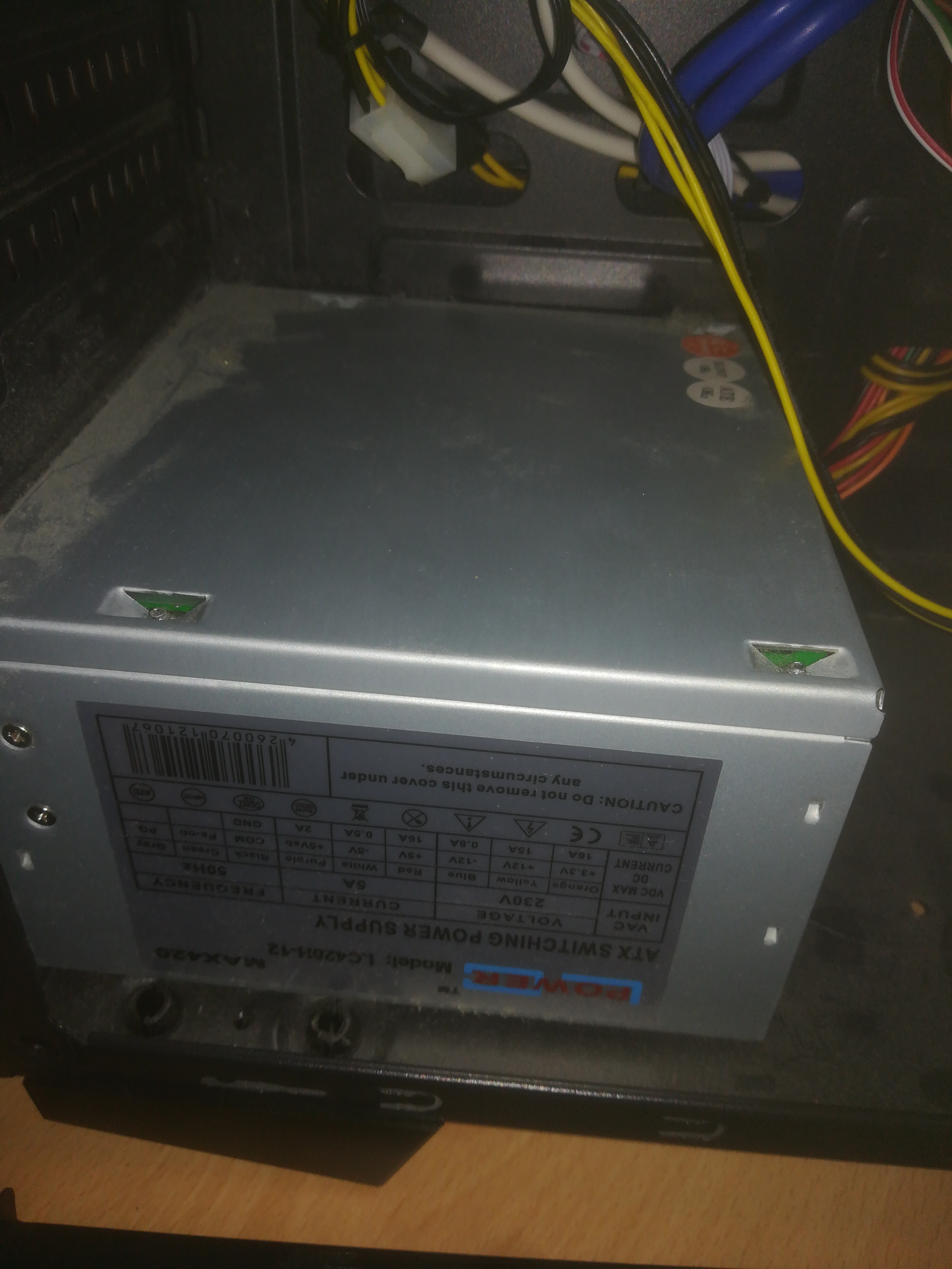

Welches Netzteil? Steht ebenfalls auf der Netzteilseite. Auch hier am besten ein gut leserliches Foto machen.

Ob ein LC-Netzteil von 2009 die Anforderungen eines heutigen Systems mit den schnellen Leistungswechseln überhaupt bewerkstelligt kriegt? Dazu war damals mehr als LC-Power ein Billigheimer hoch 10 (Chinaböller).
So oder so gehört ein Netzteil was auf dem Entwicklungsstand von vor 11 Jahren oder älter ist mal getauscht.

Welche Speicherriegel will denn Asus verbaut haben auf deinem Board?

3. Das Netzteil sieht eher "antik" aus. Ich persönlich würde wahrscheinlich da anfangen, eine Alternative zu suchen.
