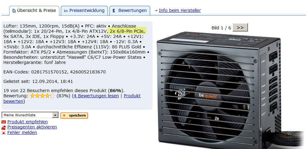

Netzteil wird das be quiet! Straight Power E10-CM 500W werden. OK?

netzteil: OK passt
