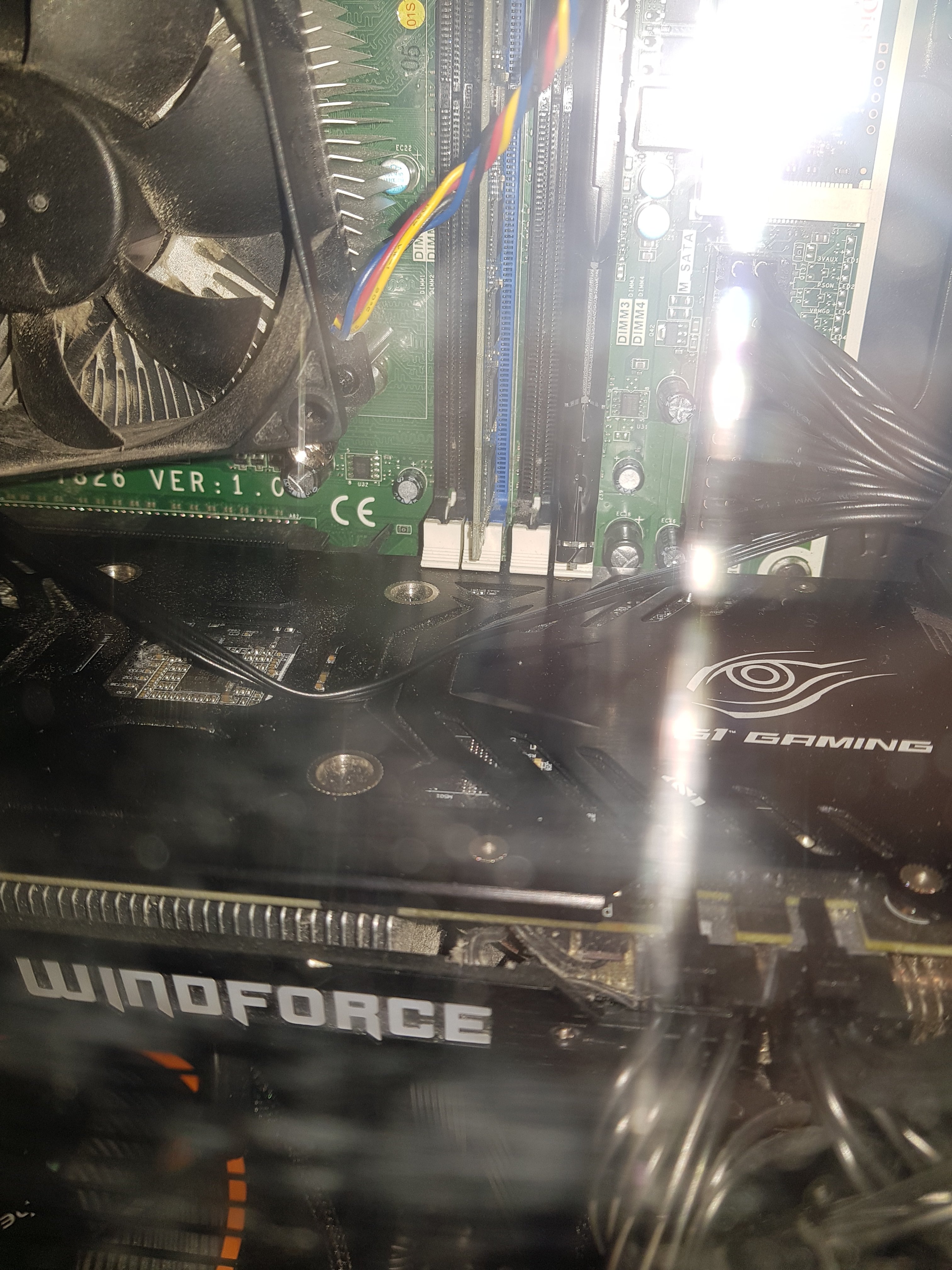

Ich habe die Gigabyte 960 oc 2gb und sie ist 39 mm hoch und ich möchte auf die 1070 asus strix 8gb aufrüsten jedoch ist diese Grafikkarte 40 mm hoch.
auf dem Bild kann man sehen dass es recht knapp ist,hat jmd ne Idee?
höhe ist nicht "nach oben"
höher geht in dem fall nach unten. warum ausgerechnet die 1070 Strix? welches NT (netzteil)? welche CPU? was soll erreicht werden?
edit:
ist das ein OEM-rechner? MB und CPU-kühler sehen zumindest danach aus. da kann(!) es passieren dass ne aktuelle graka nicht erkannt wird.
Also wenn die Backplate der neuen Graka nicht dicker ist als bei deiner jetzigen wird das passen

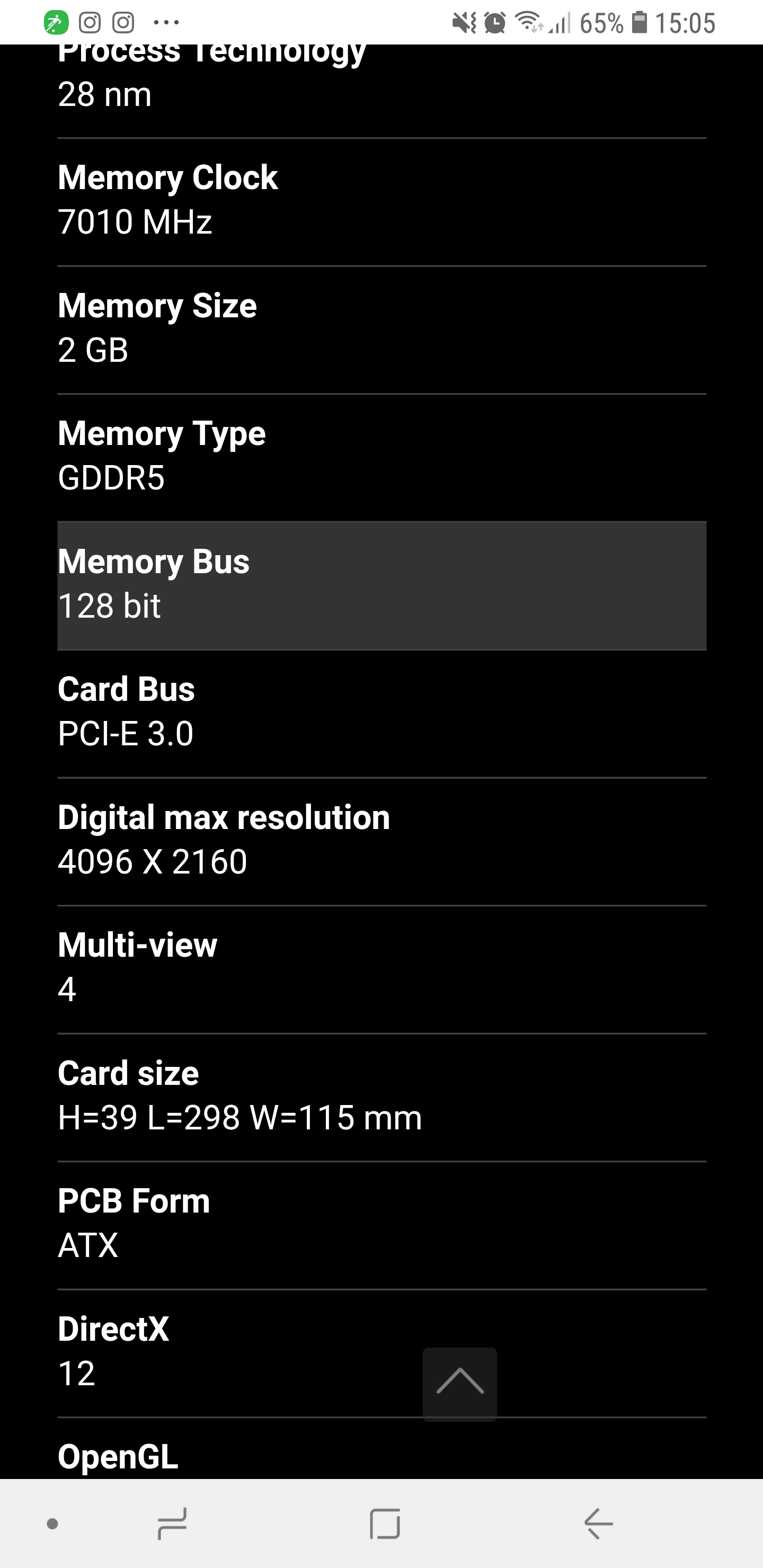

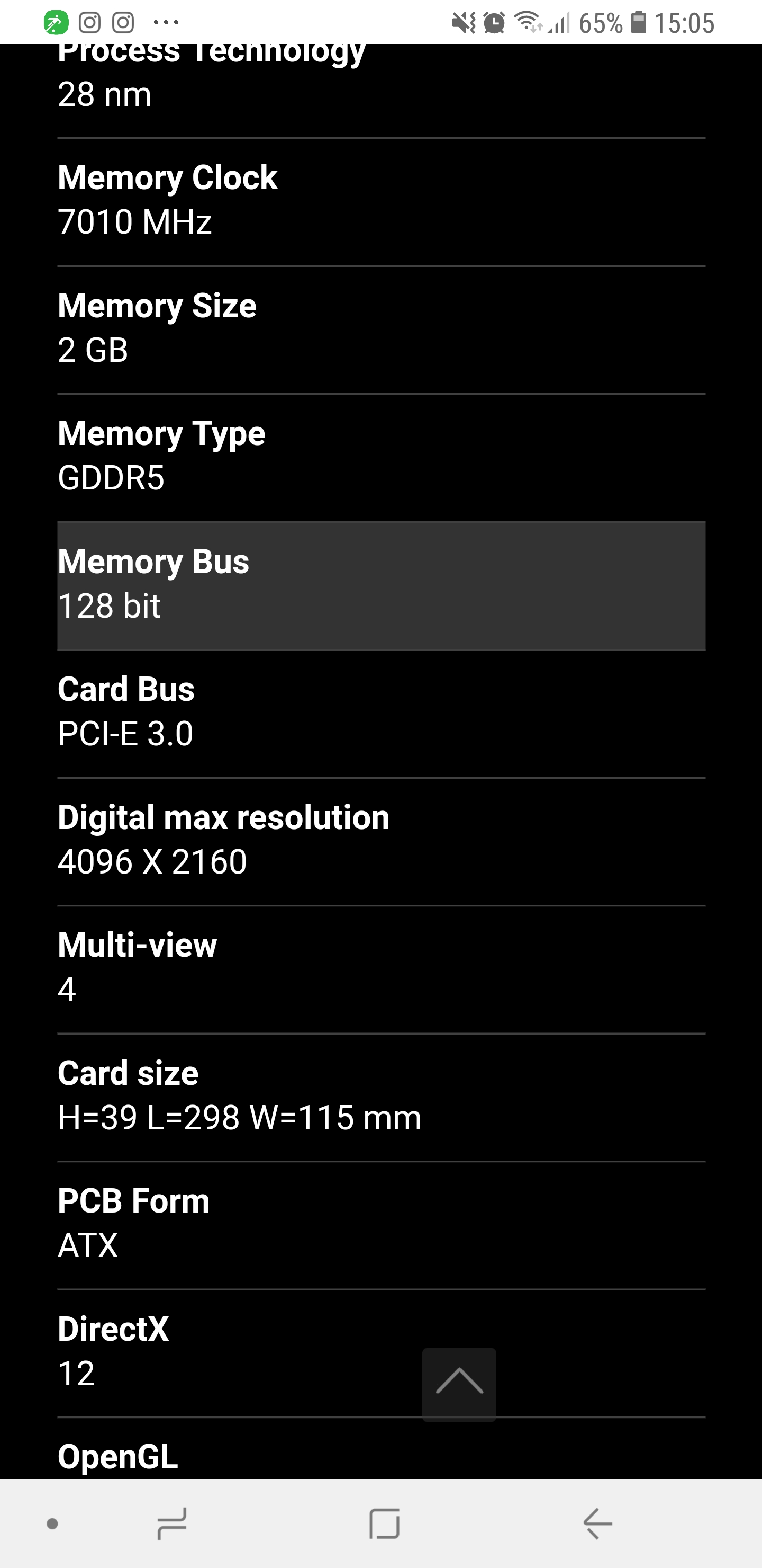

unter "Card size" stehen H für height, L für lenght,
und W für widht also Höhe Länge und Breite ? also ist die Karte 39 mm Hoch oder seh ich was falsch
Ja aber bei der Grafikkarte ist der "höchste Punkt" immer der Slot. Die Höhe geht also wie richtig gesagt "nach unten"
@ TE:
ja, die karte ist den angaben nach 39mm hoch. und? nochmal: höher geht in dem fall nach unten. sofern unter der karte genug platz ist würde da auch ne 60mm hohe karte passen.
