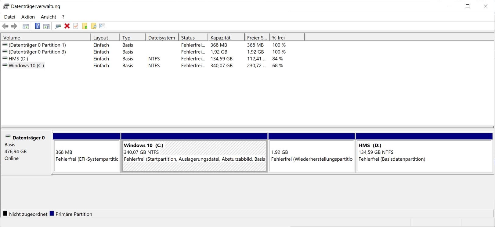

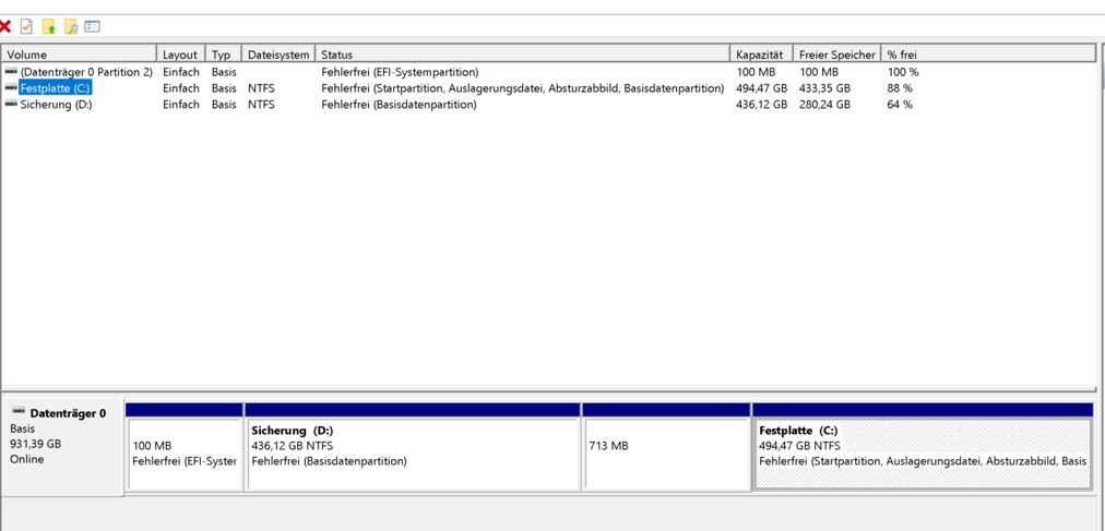

Hier bei mir war eben die D Datenpartition auch Primär
Hier Foto
Und die Startpartition ist auch C:
Also so weit alles Ok
Warum nun C: nicht direkt hinter der 100 MB efi Partition ist, muss man nicht klären.
Windows läuft auch so einwandfrei.
Und wenn da auf der jetzigen Windows Partition C: mal deine Datenpartition war, dann hat sich Windows bestimmt nicht von alleine einfach so dahin transferiert.

Bei dem einen Bild steht sie nach der 100 Uefi.

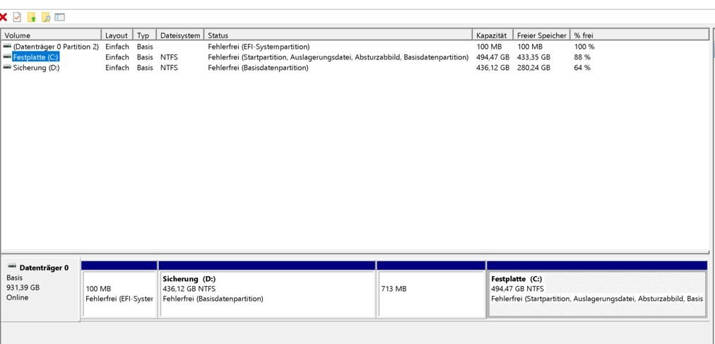

Die steht da auch hinten, weil man danach geht, was man unten sieht.
Was du oben siehst, hat nichts mit der Anordnung vorne oder hinten zu tun.
Bei mir steht C: auch nicht hinten, nur weil es oben so aussieht.
