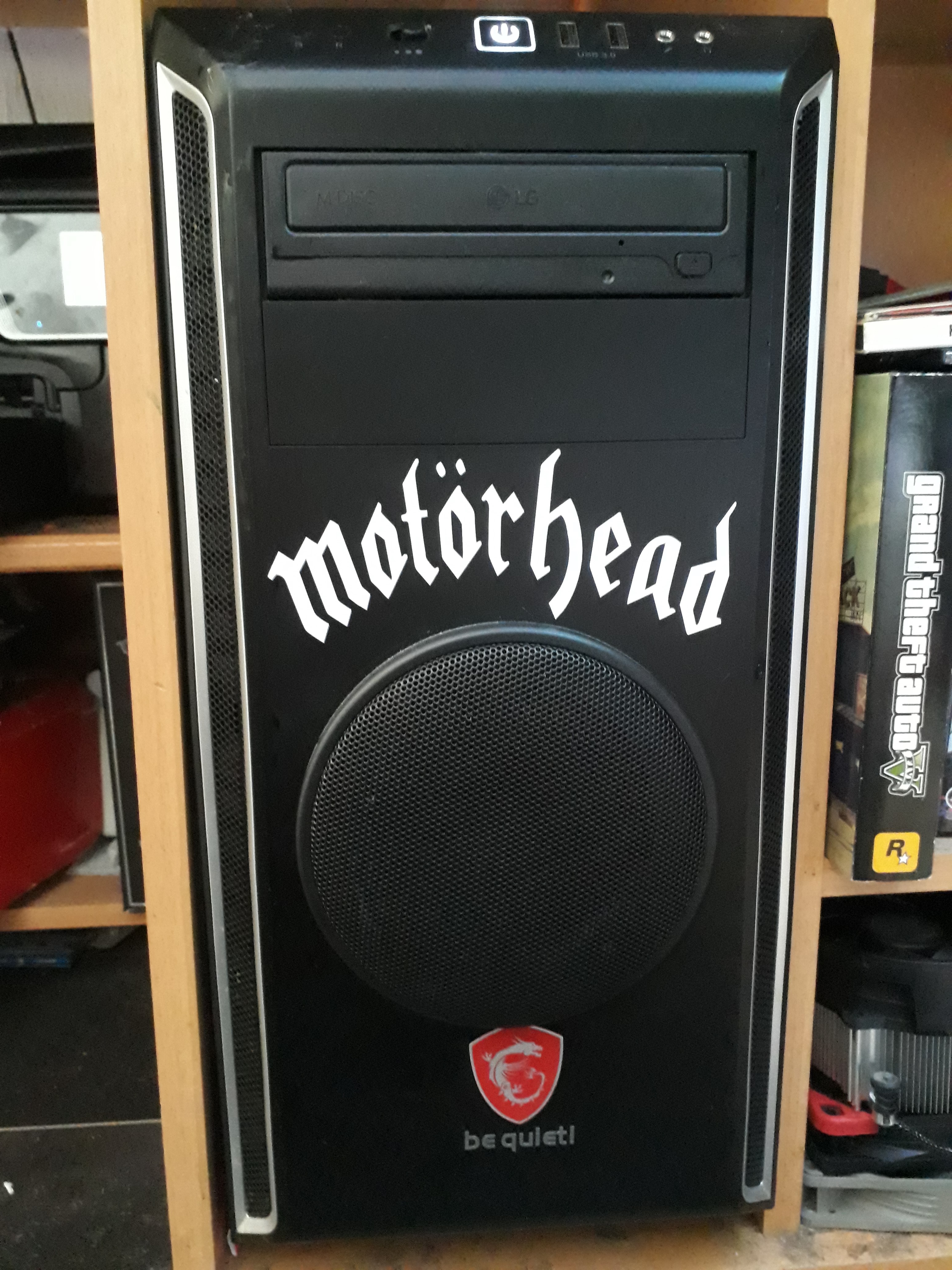

Das Gehäuse ist "Airflowoptimiert" (100mm Bohrung in der Front)da denk ich das normaler Betrieb Front einsaugend,Oben ausblasend
durchaus praktikabel wär.ggf drehe ich den Hecklüfter für zusätzliche Zuluft noch auf einsaugend,falls der überhaupt drinbleibt.

Edit: Habe mir das Gehäuse angeschaut. Sieht nach einem der restriktiven be quiet Gehäuse aus. Und da willst du ein Loch in die Front bohren? Kommt kein anderes Gehäuse in Frage?
nene..Das Loch gibts schon :-)
Als die V64 hineingewandert ist stand ich vor der Frage neues Gehäuse oder anders.Anders fand ich besser..
1A Temperaturen für Lukü seither..
Kurz: der Frontradiator kann gut Luftholen :-) Obs oben Ein oder Ausblasend besser ist werd ich testen.
Raumtemperatur liegt so um 23Grad rum.. (Die Sommertage lass ich mal aussen vor)
