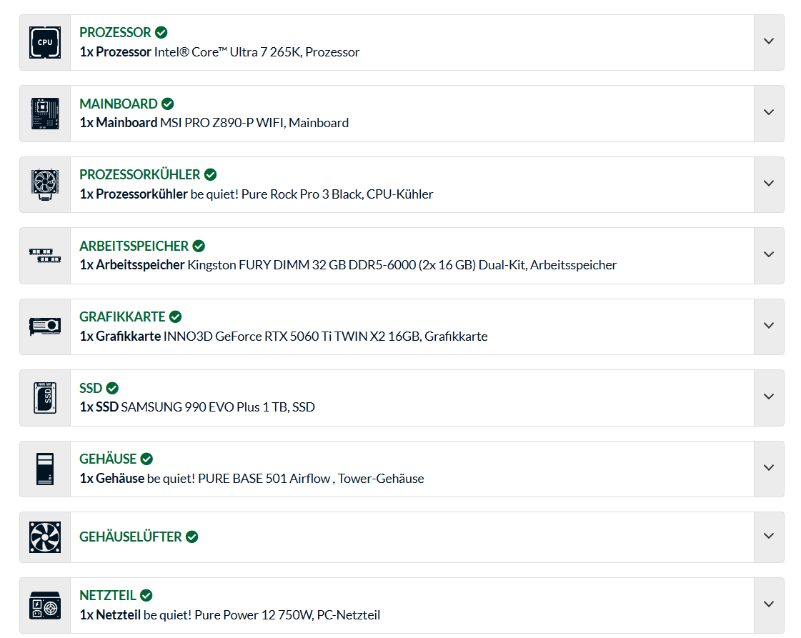

Hallo Forum,
für die Arbeit benötigen wir einen neuen PC für 3D-Scans und 3D-CAD. Vorgaben der Software sind NVidea Geforce (mind. 4 GB) und INTEL Core 7 CPU (mind. 12. Gen.) und 16 GB RAM. Wir möchten aber auch die nächsten Jahre Ruhe haben.
Könnt Ihr bitte mal über die Konfiguration schauen, ob das so ok ist?
Dank Euch und viele Grüße
Moin
  • Das Mainboard geht günstiger. Bspw. B860 Prime
  • Arctic Freezer 36 als Kühler.
  • Reichen 32GB für den Workflow? Eine Vollbestückung bitte vermeiden. (48GB)
  • Gerne JEDEC Ram ohne Übertaktungsprofil wählen. Zum Beispiel DDR5-4800/5200 CL40. Siehe Filter.
  • Min. 1TB und dann eine WD SN850x. Vielleicht gar 2TB!?
  • be quiet 13M 550w.
Welche eigentlich?
Wer pflegt das System im Schadensfall?
Wie schaut die Strategie zur Datensicherung aus?

Hast du dir das mit nem bastel PC gut überlegt? Normalerweise ist das ein NoGo im Produktiven Bereich.
Zwecks Support greift man eigentlich immer zu net fertigen Workstation mit Herstellersupport. Auch was Wartbarkeit und Zuverlässigkeit angeht ist das die erste Wahl.
Reaktionen: Helios61
Bei den Anforderungen braucht man mit Sicherheit nicht das 4-5 fache rechen, es geht hier nur um wenige hundert Euro mehr.
Ich würde beim Support der Software anrufen und fragen womit das Programm skaliert. Läuft es besser, wenn mehr RAM oder VRAM vorhanden ist, kann es überhaupt mit mehr als X CPU Kernen umgehen. Gibt es Erfahrungen mit dem aktuellen Intel biglittle CPUs etc.
Rein subjektiv würde ich definitiv mehr als 32GB RAM wählen.

Jepp haben wir. Wir sind ein kleiner Handwerksbetrieb (zu zweit) und kaufen (zur Not) lieber 2 "Bastel-PCs", als das 4-5fache für deren veraltete Workstation zu zahlen.

HP Omen 25L, Core i7-14700F, NVIDIA GeForce RTX 4060 - 8GB, 1TB SSD, 32GB RAM
Er will euch ernsthaft nen ollen HP Gaming Pc andrehen? (Dieses Ding ist ja noch nicht mal
Ne Workstation oder hat im Entferntesten was damit zu tun) Mir drehen sich mir die fussnägel hoch. Da würde ich den Dienstleister wechseln. Und dann auch noch 6000 Euro für verlangen…
Gut da würde ich vermutlich auch bastel, Qualität nimmt sich da nicht mehr viel.
Eigentlich hätte ich jetzt irgendwas in richtig HP Z Gerät erwartet oder ne Lenovo Thinkstion,
Gute Hardware, aber nicht so nen Bullshit.

Reine, unbedarfte Milchmädchenrechnung für Selbstbauer:
Die liegt man, aus dem Kopf geschätzt, bei unter 1000€ per Eigenbau.
Selbstredend ohne Profi-Service.
Ich möchte mich da gar nicht zu arg in einer Wertung verlieren. Zielführend ist doch, was für euch sinnvoll, ausreichend und sicher ist.

Eine ähnliche potente Thinkstation P3 gibts für rund 2000 Euro komplett ohne Support. Für den Rest des Geldes kann man Support in Massen kaufen.
Das kommt auch darauf an, was ihr damit aufruft bzw. konstruiert. Was passiert mit dem 3D-Scan danach?Irgendwelche einfachen 3D Modelle für eine Holzwerkstatt z.B. für eine Fräßensteuerung, 3D-Druck, oder ein komplexer Elektromotor mit viel Kleinkram für Wasserkraft. Ist es letzteres, mehr SSD und mehr RAM und beim Hersteller der Software anfragen, ob die Grafikkarte passt, bzw., womit diese gut skaliert? Und gerade hier ist es wichtig, irgendwo immer eine Kopie seiner Kontraktionen zu haben. Da hängt eure Existenz davon ab.
