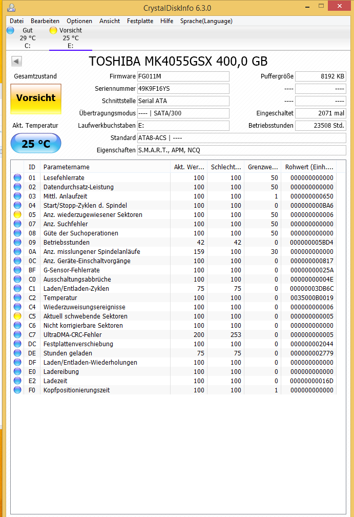

crystaldiskinfo anschmeissen und gucken ob die werte in ordnung sind.

Wenn du sie komplett formatierst, kann es auch sein, dass sie erst mal wieder in Ordnung ist - beim komplett Formatieren werden die schwebenden Sektoren aussortiert.
6 wiederzugewiesene und 5 schwebende Sektoren macht die Platte noch nicht zu Schrott, aber man muss sie einmal komplett formatieren um die schwebenden Sektoren wegzubekommen, denn diese sind es, die die ewigen Zugriffe auf die Platte verursachen (Platte versucht immer wieder, einen Sektor zu lesen, das dauert).
Wenn sie nach dem kompletten Formatieren immer noch zickt, weg damit. Ansonsten kann man sie noch gut weiterverwenden, wenn man hin und wieder die SMART Werte anschaut.
Ich hatte schon mal eine WD Green mit den selben Symptomen, und nach der kompletten Formatierung kamen nie wieder schwebende Sektoren dazu - die Platte läuft bis heute einwandfrei.
Muss natürlich nicht sein, sie kann auch ab jetzt ständig schlechter werden. Aber man kann es zumindest ausprobieren (außer man sagt: Geld ist mir egal, ich investiere da keine 5 Minuten Zeit mehr)
Da man aber auch bei neuen Platten immer ein Backup haben sollte, und die SMART Werte ebenfalls immer im Blick haben sollte, ist so eine leicht vorgeschädigte Platte im Prinzip nicht "schlimmer" als eine ganz neue. Die nagelneue Platte kann ebenfalls morgen kaputt gehen!
Schrott ist übertieben oder zumindest voreilig. Den Rohwert von C7 würde ich im Auge behalten und wenn der steigt das SATA Kabel tauschen. Solche Übertragungsprobleme wegen eines schlechten / defekten Kabel blockieren wegen der nötigen Wiederholungen meist den ganze SATA Host Controller, können damit das Problem erklären und die SSD auch bremsen.
