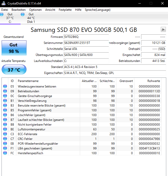

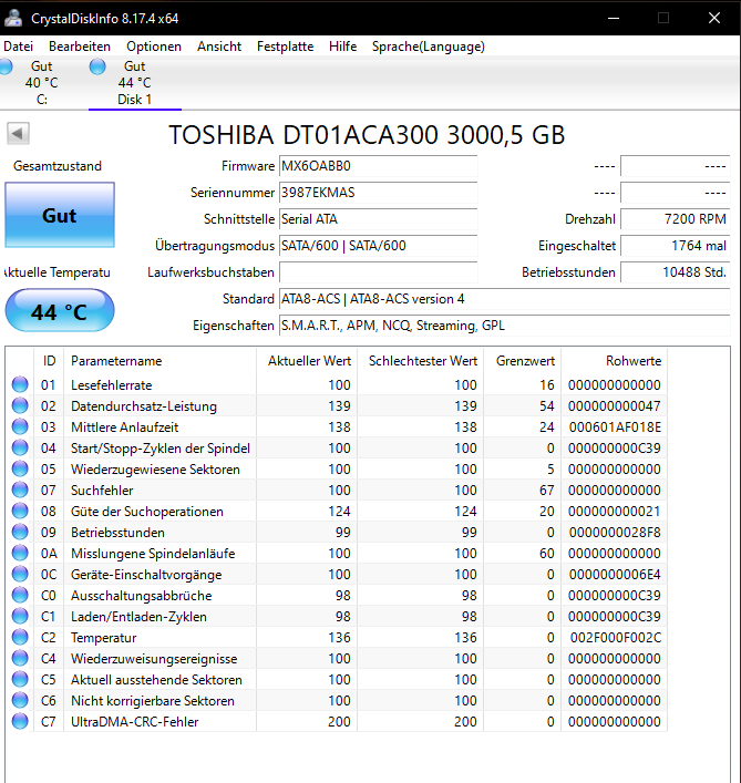

Hier sind die Screenshots ueber CrystalDiskInfo von der HDD und SSD :)
Ach du grüne Neune - 686.566 CRC Fehler geloggt - Respekt :). Das Datenkabel tauschen und beobachten, der Wert unter C7 sollte nicht weiter steigen.

Tausch mal das SATA-Kabel der SSD, die CRC-Fehler mit 686566 sind in meinen Augen etwas hoch.
Auf jeden Fall auch den RAM mit memtest86 checken.
CU
redjack
Doofe Frage wahrscheinlich, aber wo genau habt ihr die Nummer 686566 her? Ich seh durch die ganzen Zahlen einfach gerade nicht durch 😅
Aber danke fuer den Hinweis mit dem Kabel! Koennt ihr da zufaellig gleich eins "empfehlen"?
Die haben den Hexadezimal Rohwert aus der Zeile C7 in Dezimal umgerechnet.
