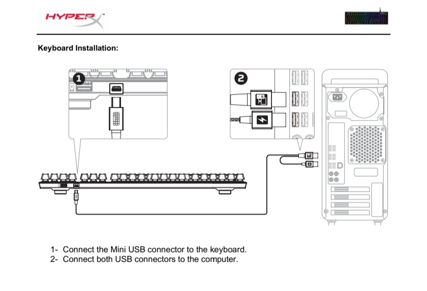

Nicht ganz: Die HyperX Tastatur hat so ein Y-Kabel. Mini-USB geht in die Tastatur rein und 2x USB-Typ A sollen laut Bedienungsanleitung in den Rechner (einer für die Datenübertragung für die Tastatur und der andere nur, um Strom für die Handyladefunktion der Tastatur bereitzustellen - die Tastatur hat selbst im Tastaturgehäuse ein Port, in das man das Handyladekabel reinstecken kann)

Der Anschluss der Tastatur an den Rechner geht über zwei USB-A Stecker am Rechner auf eine Mini-USB-Buchse an der Tastatur.
Die Tastatur hat eine weitere USB-A Buche, zum Aufladen von Handys o.ä. Das heißt, da wird Strom ausgegeben.
Wenn du diese Buche mit dem Rechner verbunden hast - wie kommt man auf so eine Idee? - ist ein Defekt vorprogrammiert.
Da müssten die USB-Anschlüsse und der entsprechende USB-Controller schon sehr aufwändig abgesichert sein gegen Überspannung/Kurzschlüsse usw.,
damit so ein kapitaler Fehler abgefangen werden kann.

Ich denke der TE hat keinen Fehler gemacht, lt. Handbuch gehört das so.

Die Tastatur gehört so angeschlossen, wie von @Knaecketoast bildlich gezeigt.
Der zusätzliche USB-A Aschluss an der Tastatur ist ein Ladeanschluss. Steckst du den in den Rechner ein, ist es kein Wunder das dann was abfackelt.
@KnolleJupp
Das Handbuch zeigt eindeutig, dass man beide USB-A-Stecker mit dem Mainboard verbinden soll. Also was meinst du?
Reaktionen: TorenAltair, Intruder, Knaecketoast und eine weitere Person

Eben nicht! Der TE hat es richtig, laut Handbuch angeschlossen und das ist ja dann auch so gewollt für die Ladefunktion. Entweder hatte die Tastatur einen defekt/fehler oder irgendwas am MB hat da nicht gestimmt.

Wo genau liegt nun die Fehlbedienung? Dass die Tastatur in diesem Fall mitspielt, halte ich auch für wahrscheinlich, jedoch zeigt sowohl die Abbildung als auch der Text, dass beide Stecker in den Rechner sollen, weshalb mich die fatale Folge doch sehr verwundert

Ne, da lag dann wohl ein kleines Missverständnis vor. Ich habe alles genauso angeschlossen, wie in dee Bedienungsanleitung angewiesen. Deshalb bin ich auch so verwundert, dass nun scheinbar aus dem zweiten USB-A Stecker Strom zurückgeflossen sein soll, obwohl sie doch eigentlich Strom zieht, um sie dann an der Tastatur selbst bereitzustellen (die Tastatur hat dann nochmal einen freien Port, an dem man z.B. ein Handyladekabel anstecken kann)
