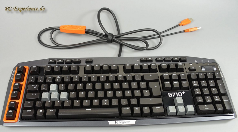

KnolleJupp schrieb:Ich habe es so verstanden,
das du die USB-A Buchse der Tastatur (zusätzlich zu dem "einmal Mini-USB Buchse auf zweimal USB-A Stecker" Kabel) an den Rechner angeschlossen hast.
Wenn das so war, war das ein grober Bedienungsfehler.
Wenn nicht, habe ich dich falsch verstanden und ich nehme alles zurück.

Und du weißt 100 Prozent genau dass das was du verstanden hast, das ist was der te gemacht hat?KnolleJupp schrieb:Klar saß der Fehler vor dem Bildschirm!
Sieh dir die Tastatur und ihre Anschlüsse an. .
Ich habe was anderes verstanden was sich mit dem Rest deckt... Das der TE es richtig gemacht hat..
Aber die Frage ist USB 2.0 und 3.0 richtig verwendet?
Nicht das eine Rückkopplung dadurch entstandenen ist und das Board über 3.0 nach 2.0 einfach Mal vollen Saft abgegeben hat.
Wie sollte das gehen?
Dazu müsste man ja ein USB A Male auf USB A Male-Kabel rumliegen haben und das ist imho verdammt selten, weil es für fast gar nichts genutzt wird.
Oder USB A Male auf USB C Male, das ist zwar häufig, aber das wäre wohl erwähnt worden.

Schon witzig wie viele hier der Sache mit dem USB Kabel auf den Leim gegangen sind.
Habt ihr ernsthaft Kabel wo auf beiden Seiten USB-A Stecker sind? Wofür bitte?

UNDERESTIMATED schrieb:Habt ihr ernsthaft Kabel wo auf beiden Seiten USB-A Stecker sind? Wofür bitte?
Stromversorgung für Beleuchtung und Funktion.
noch nie gesehen? so besonders ist das auch nicht
von der Position aus würde ich diese dem Audiobereich zuordnen, der sich meistens unten links befindet...Nickel schrieb:Ich denke die meine ich
Da ist USB-A nur auf einer Seite (dafür doppelt). USB-A auf beiden Seiten ist relativ selten und laut USB-Spezifikation nicht zugelassen.Intruder schrieb:Stromversorgung für Beleuchtung und Funktion.
Das ist EIN Y-Kabel. Ich sprach von Kabeln, die an beiden Enden USB-Stecker vom Typ A haben, nicht an einem zwei.
Offenbar muss man wirklich den ganzen Zaun ausbuddeln, mit dem Pfahl winken reichte nicht.
Amaoto schrieb:und laut USB-Spezifikation nicht zugelassen.
This. Danke.
Das darauf wirklich keiner kam wundert mich dann schon etwas.

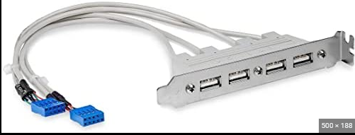

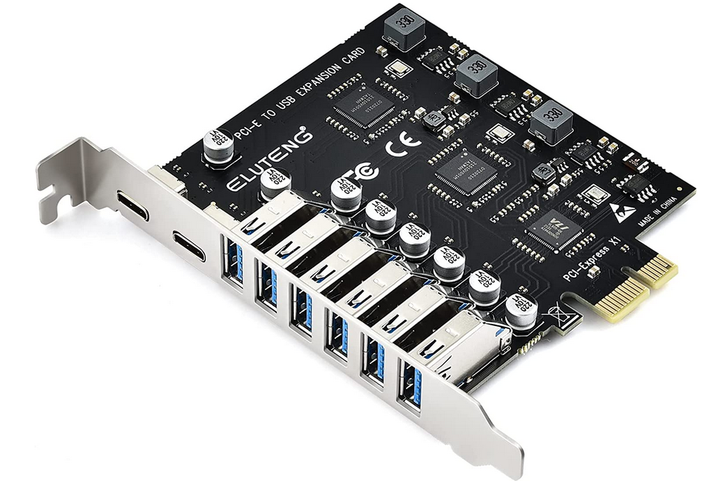

und wenn das nicht reicht, ne USB PCIe Karte.

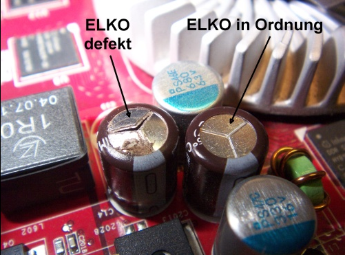

Auf dem Board und allen Komponenten nach geplatzte und aufgeqollene Elkos schauen.
Elkos sind oben flach. Wenn die "dick" werden, aufplatzen oder "auslaufen" sind die kaputt. Sind "Cent-Artikel" und kann man mit ein klein wenig Geschick und Lötkolben selber wechseln. Daten der ELKOS sind aufgedruckt. Man muss die nur so wieder einlöten wie man sie ausgelötet hat. Farblich ist das auch auf dem Board unter dem ELKO ersichtlich.
