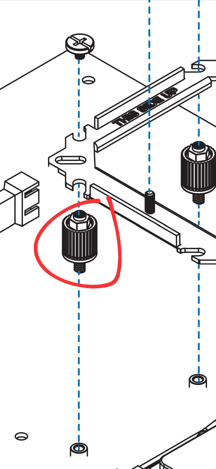

Weil lt. GIGABYTE gibt es da verschiedene:
Achso. Also ich habe gerade auf dem Board nachgeschaut, ist die Revision 1.4
Weiß zufällig jemand, wo ich diese Schraube herbekomme? Ich habe Seiten durchforstet, aber keine Schrauben zu finden.. ist echt ärgerlich
siehe Manual:
Falls nicht alles dabei war, dann muss du den Hersteller halt anrufen... evtl. sind die so kulant und schicken dir neue zu.

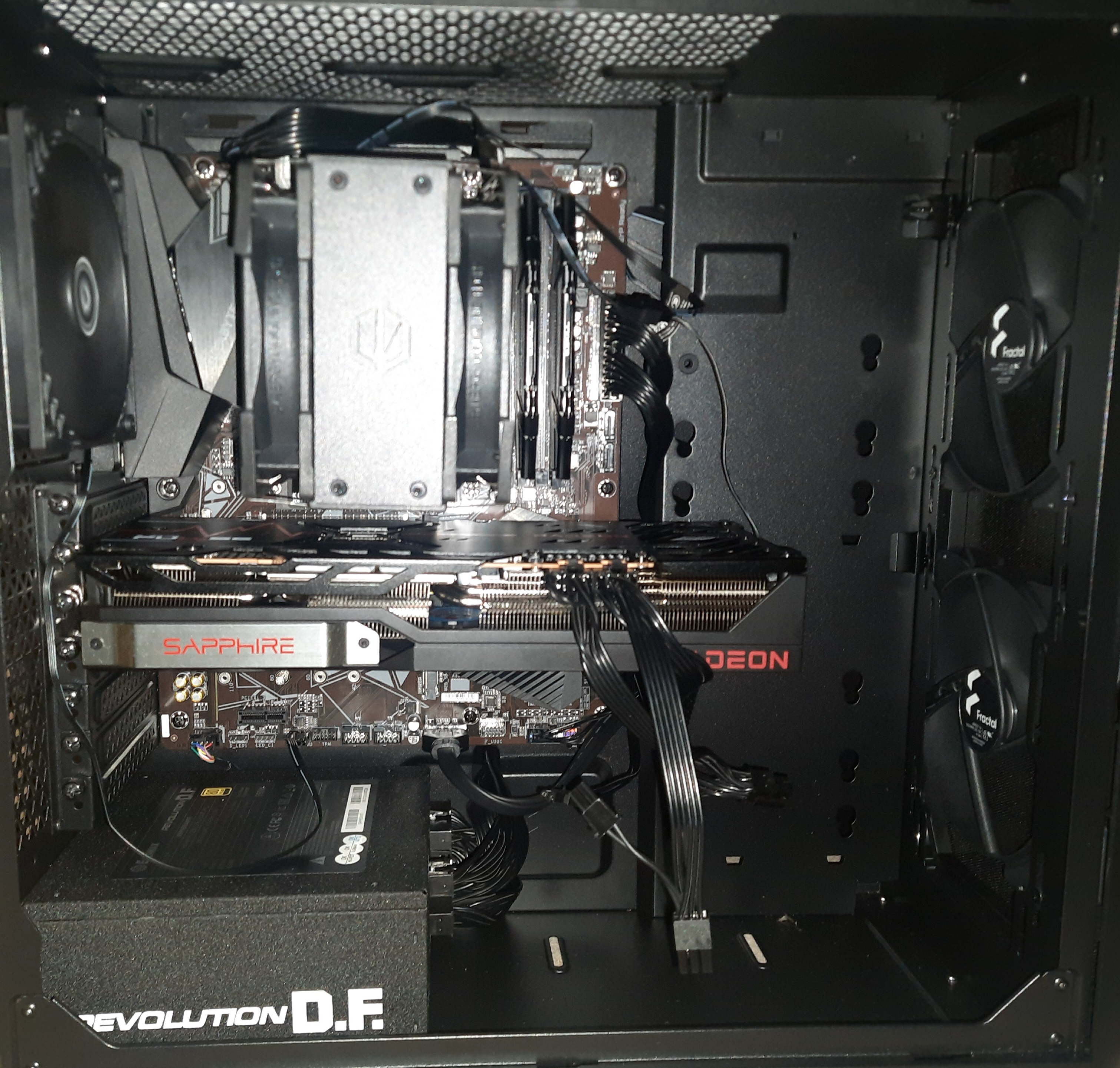

Also die Kabel, vor allen Dingen von der GPU mache ich später noch richtig nach hinten.
Cpu Kühler ist an CPU_FAN, Gehäuselüfter an FAN_3 und der zusätzliche Lüfter links an FAN_1

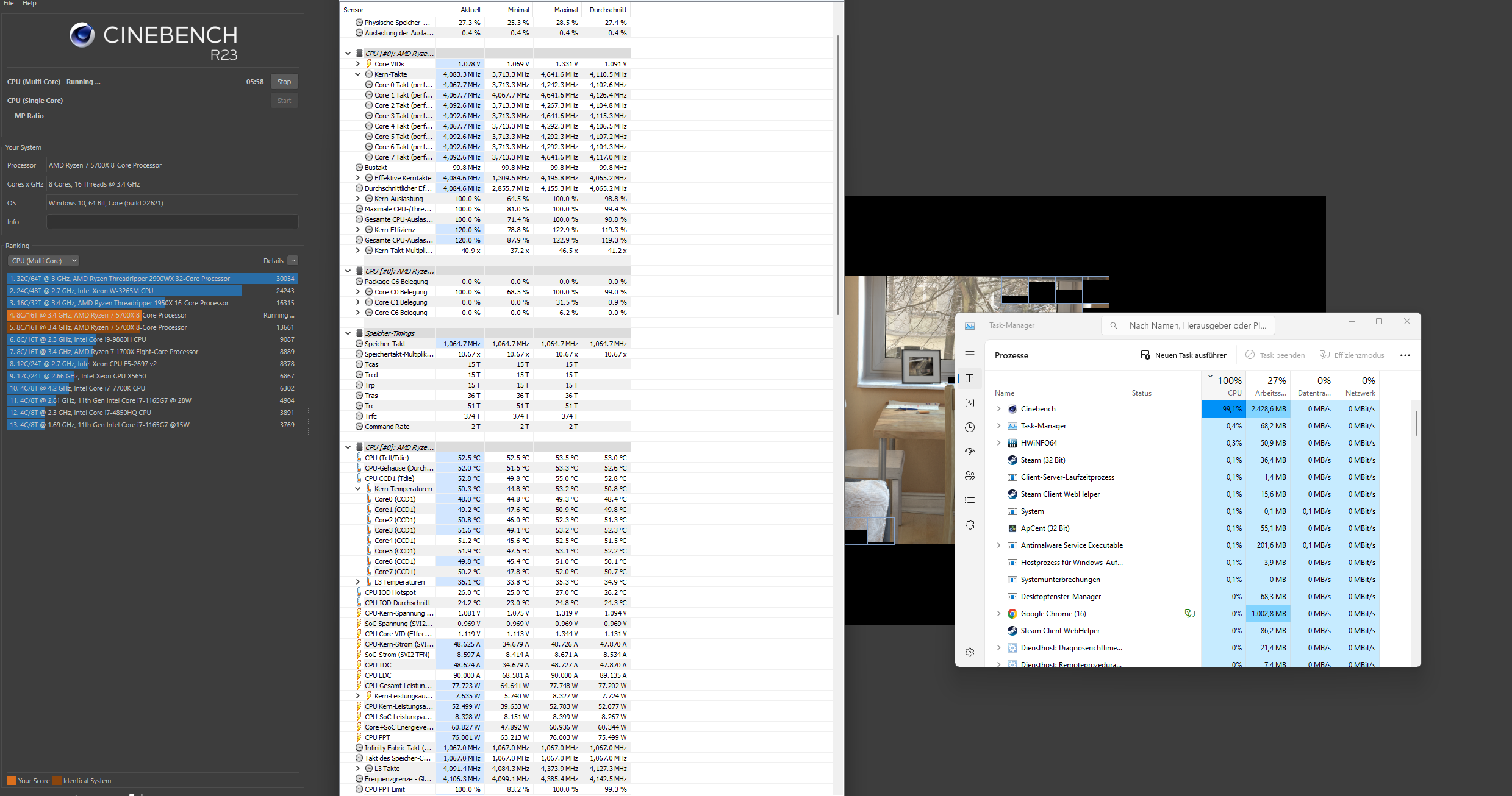

Ich lasse jetzt erstmal cinebech und 3dmark laufen. Ist soweit alles im grünen Bereich? :D
Cinebench ist soweit durch:
Finde ich eigentlich ganz gut. Was mich aber etwas besorgt ist dieser Wert:
Da steht nämlich, dass ein Wert über 110% oder unter 90% nicht gut ist. Unter 100% verwendet mein Bios laut dem Programm eine Einstellung, die zu einer unzureichenden Leistungsmeldung führt, sodass die CPU denkt, dass sie mit geringerer Leistung läuft, als sie tatsächlich ist.
So steht es im Programm geschrieben
Das kann passieren, muss aber nicht.
Der Wert kann auch so mal spinnen.
Wichtig wäre ob die Leistung erreicht wird, daher wäre das Ergebnis vom cinebench interessant.
Es wäre gut, wenn du einfach alles zeigen würdest.
Die Temperaturen sehen gut aus, aber der Takt unter Last wäre interessant usw.
Auch fällt mir bei deinem Taskmanager auf, dass da nur 92% von cinebench kommen und da du nach Namen und nicht nach CPU last sortiert hast, sieht man auch nicht die anderen Prozent.
Selbst mit hwinfo und Taskmanager offen sollten da 98% von cinebench kommen.
Du hast bestimmt XMP aktiviert, dann kannst du den Wert ignorieren wenn das System stabil läuft. Siehe auch Wichtiger Hinweis.
Reaktionen: Matthias80, Azghul0815 und vram78
Also laut hwinfo hat er xmp nicht aktiviert und der RAM läuft auf 2133.
Das sollte er nachholen.
Sonst sieht es doch jetzt gut aus... PPT limitiert passend zur TDP des 5700X .... Temperaturen sehen gut aus.
Reaktionen: Azghul0815 und vram78
