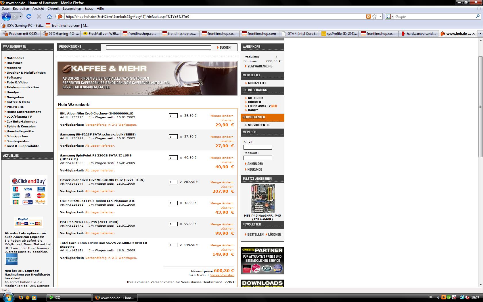

Also wenn du keien unterschied merkst dann hol nen Core2duo. Ich stell grad ma was zusammen was deinem budget entspricht.
Willst du nichs brennen weil das Laufwerk kann nur lesen?
512mb müssten für die auflösung reichen
Ist aber kein gehäuse dabei aber ich dnek ma die 30 im endeffekt macht den bock auch net fett
DarkOn3 schrieb:
und ne ich war auch verwundert aber des is kein schrott irgxD
des netzteil hat keine einzige schlechte bewertung bekommen bei dem laden
Das mag ja sein, aber Du bekommst für 50 € keine 750W Marken-PSU. Nie und nimmer. Und von NoNames sollte man unbedingt die Finger lassen, die PSU ist ein sehr wichtiges Bauteil, das mitverantwortlich für die Stabilität des Systems ist. Im Übrigen brauchst Du für Dein System auch keine 750W-PSU. Eine 425 - 525W Marken-PSU (Enermax, Tagan, BQ, Corsair, Seasonic) reicht völlig.
Nächster Punkt:
Wozu braucht man heutzutage noch ein DVD-ROM? Ein DVD-Brenner reicht völlig aus (der ist in Deiner Auflistung aber nicht vorhanden, sodass ich davon ausgehe, dass Du bereits einen besitzt). Egal ob DVD-ROM oder DVD-Brenner: Hier sollte ein Laufwerk der Firma LG zum Einsatz kommen (und keinesfalls Samsung).
Zur HDD:
Hier wäre die WD CaviarBlue 320GB zu empfehlen. Von Samsung kann ich aus eigener Erfahrung nur abraten.
MfG,
Dominion1.
Zum RAM:
Bei den derzeit günstigen Speicherpreisen sollte man zu 4GB RAM greifen (2 x 2 GB). Das gilt auch dann, wenn ein 32-bit OS zum Einsatz kommen soll.
