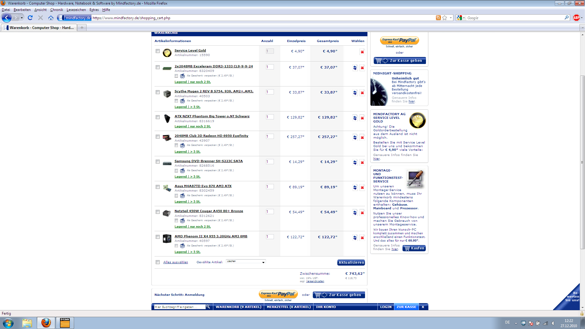

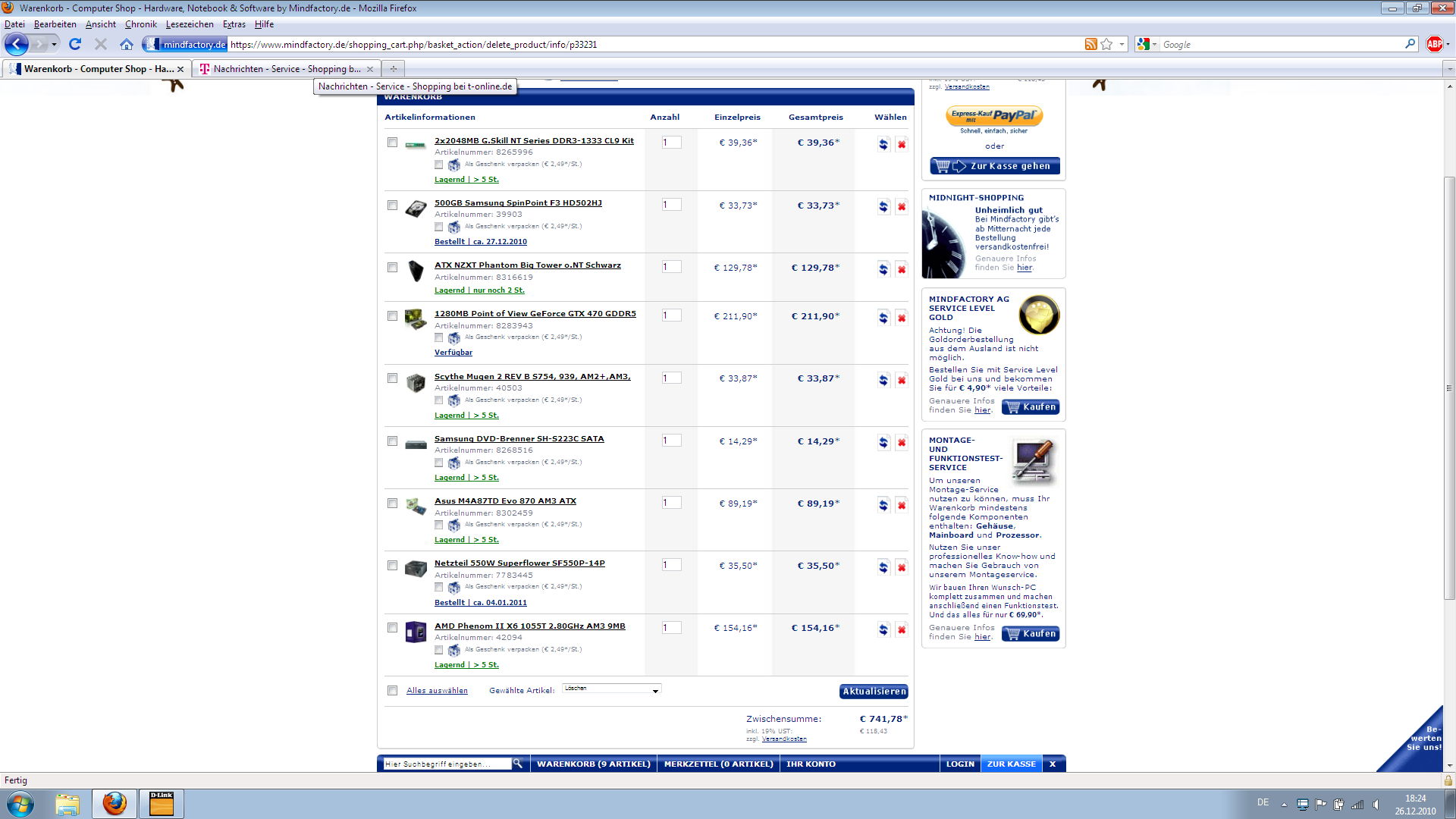

Da jetzt ja Weihnachten (fast) vorbei ist und ich genügend Geld zusammen habe möchte ich mir ein System von maximal 750€ bei Mindfactory oder K & M bestellen.
Habe schonmal eine zusammenstellung gemacht.
Ich spiele in 1920x1080p also Full HD.
Ja das Gehäuse muß sein und der Preis ist bereits die absolute Grenze.
Wie ist das System und gibt es Verbesserungsvorschläge?
Danke im Voraus. ;)
Edit: den idealen Gaming Pc FAQ kenne ich bereits also muß niemand den Link posten.
Ich würde dir dringend zu einem hochwertigen Netzteil raten. Das Superflower-Modell, das du ausgewählt hast, besitzt lediglich ein Passiv-PFC und es wird aus den Angaben des Herstellers nicht deutlich, wie viel Leistung es auf der wichtigen 12-Volt-Schiene liefern kann (Combined-Leistung).
Welches dann? Ich habe extra ein billigereres ausgewählt da ich nicht über den Preis kommen darf.
Das ist meine absolute Grenze und daran wird sich nichts ändern.
Was den dann anstelle der 470? Ne 6870, nee danke. Ich habe aber nichts gegen Ati/Amd also nicht falsch verstehen.
Am Geld knausern aber 130€ fürn Gehäuse hinpacken ;)
Ja, eine AMD Radeon HD 6870 - was hast du dagegen?
Und als Netzteil ein Cougar A 450 wenn es nicht soviel kosten soll ...
Reicht ein 450W Netzteil denn?
Aber mehr Geld geht wirklich nicht lieber pagani. Nur um mehr Beiträge zur kriegen.^^
Ok eine 6870 würde doch gehen. Dann muß ich über meinen leicht grünen Schatten springen.
Mir ist ja schon klar, wo die GTX 470 vorn liegt, aber, mit Verlaub, die ist einfach nur Scheiße laut - da kannst Du Dir deinen Mugen gleich sparen :)
Ja da glaube ich dir mal. Aber für die Soc oder Amp! Variante fehlt leider das Geld. Welche vielleicht bereits übertaktete 6870 könnt ihr mir empfehlen?
Games die ich spiele sind so Crysis (Warhead) und Just Cause 2 u.s.w.
Viel mehr als die Spiele interessiert wohl die Auflösung und dein Hang zum Details hochschrauben, allerdings ist das auch wieder Wurst, weil offenbar kein Geld für eine HD 6950 oder gar HD 6970/GTX570 über ist, also bleibt nur die jetzige Variante ...
Für die 40/100MHz mehr takt, die die vom Hersteller übertakteten Karten liefern würde ich kein Geld hingeben - Wenns grad zufällig die günstigste lieferbare ist, ok - aber ansonsten: selber machen oder lassen - bringt selten nennenswert was ...
Auflösung steht doch ganz oben. Full hd.
Und bei Details natürlich so hoch es geht.
Wo könnte ich den noch sparen außer am Gehäuse?
außer am Gehäuse ... nochmal am Gehäuse ... und dann an der CPU - ein X4 gegen eine schnellere Grafikkarte würde sich definitiv lohnen zum spielen ... vielleicht noch ein paar Euro am Mainboard ... das Gigabyte GA-870A-UD3 z.B. kostet bei MF 80,75€
Also Prozessor den 955be für 132€ und welche Grafikkarte dann? Das Board ist ja wohl gleich gut, oder?
