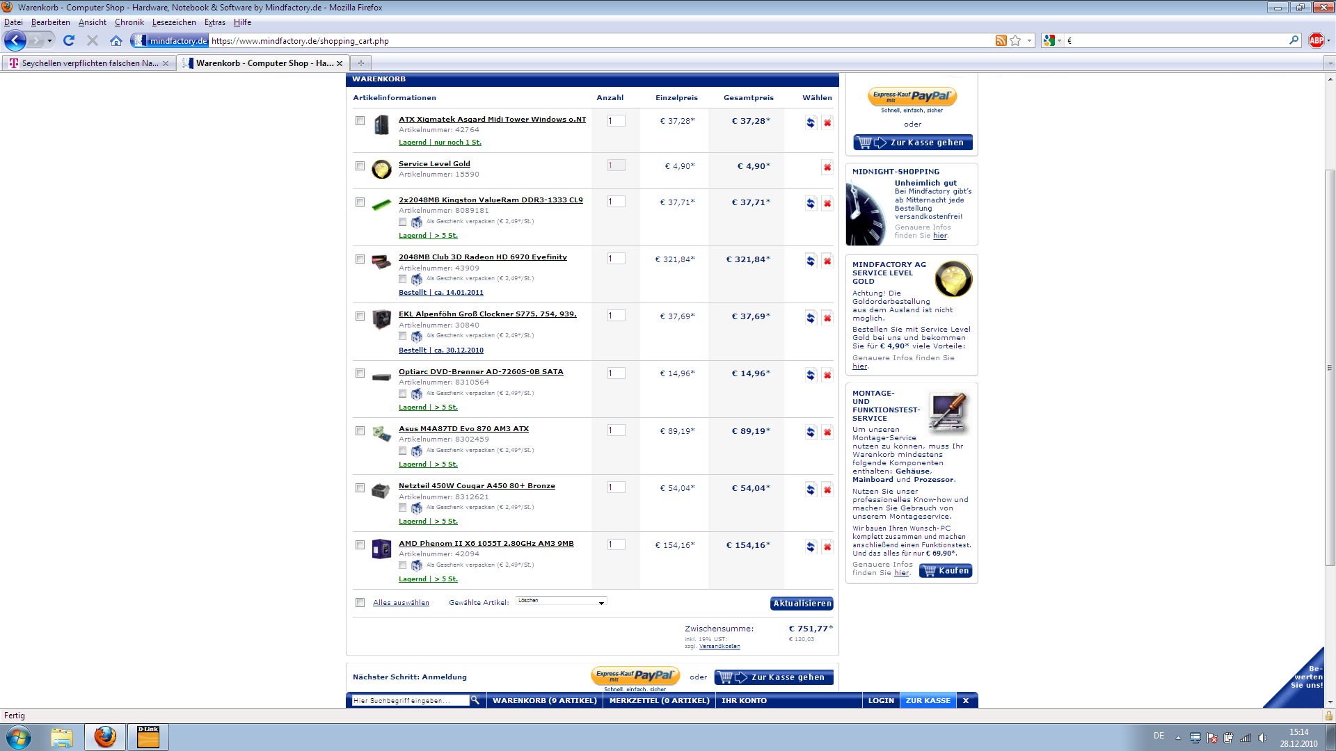

Da ich gerade gemerkt habe dass das Gehäuse doch nicht seien muß möchte ich einen nicht so teuren MidiTower in dem auch alles reinpasst und dann bessere Hardware nehmen.
Welchen Tower könnt ihr mir empfehlen bis 50€ bei Mindfactory oder K&M
Habe nochmal das hier gemacht. Passt dort alles rein ins Gehäuse?
Danke im Voraus.

Ich hätte viel weniger Sorge um die Größe, als das der eine 120er Lüfter da vorn im Asgard die Abwärme (leise, vernünftig) in den Griff bekommt ...
Ich würd da hinten noch einen Scythe Slip Stream 120x120x25mm, 800rpm einbauen, rausblasend und den vorderen auf etwa 600rpm drosseln ... am besten natürlich Temperaturgeführt ...
Achso ... du hast jetzt einen X6 und eine HD 6970 drin - das übersteigt jetzt die Möglichkeiten des Cougar A450 ... 2 SATA-Platten sollten da jetzt noch rein, richtig?
Dann habe ich jetzt eben ausgerechnet:
Typische Last: 437W (12V: 404W)
Peaks: 498W (12V: 461W)
PSU: 487W-548W
Im hause Cougar ist dein Bedarf damit gerade auf ein Cougar Power 550W (89€) gestiegen ...
Oh danke. Gibt es denn bessere Gehäuse? Für den Preis.
Was ist mit dem coolermaster gx550? Das Könnte doch auch gehen oder?
Das Cooler Master GX 550 bietet keinen 8-Pin PCIe-Stecker, den du für die HD 6970 benötigst ... Da müsstest du dann mit Adaptern arbeiten. Das Seasonic S12II-520Bronze 520W müsste damit gerade eben klarkommen ... Du fängst aber gerade an am falschen Ende zu sparen und riskierst ein instabiles System. Wer High-End will braucht das auch in Kühlung und Stromversorgung!
Ok dann statt den x6 den 955 und dann auf 3.4ghz Takten. Dann hab ich 30€ gespart.
Das dann für das Netzteil nehmen.
Vielen dank
Gibt es denn Gehäuse mit besserer Kühlung?
klar gibt es bessere Gehäuse - für mehr Geld logischerweise... es ging mir aber primär um die Lüfter, das Asgard ist schon recht durchlässig ... und bei den Verschlüssen auch sicher nirgends Luftdicht ;)
Also nur Lüfter dazu kaufen und einbauen?
