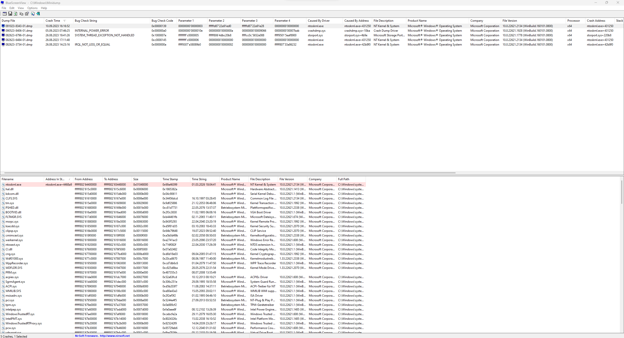

Der Rechner stürzt häufig mit Blue Screens ab
Die entstandenen .dmp-Dateien unter C:\Windows\Minidump könnten weiter helfen.

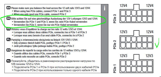

Raszuko schrieb:
Be Quiet Straigt Power 11 - 850W - KFA2 RTX 4070 EX-Gamer 1 Click OC
Die Grafikkarte hat nur einmal 8 PIN zur Stromversorgenung (?)
Diese solltest du dann am Netzteil, an PCIe 2 anschließen, der mittlere PCIe Anschluss,
dieser hängt an 12V3 und 12V4.

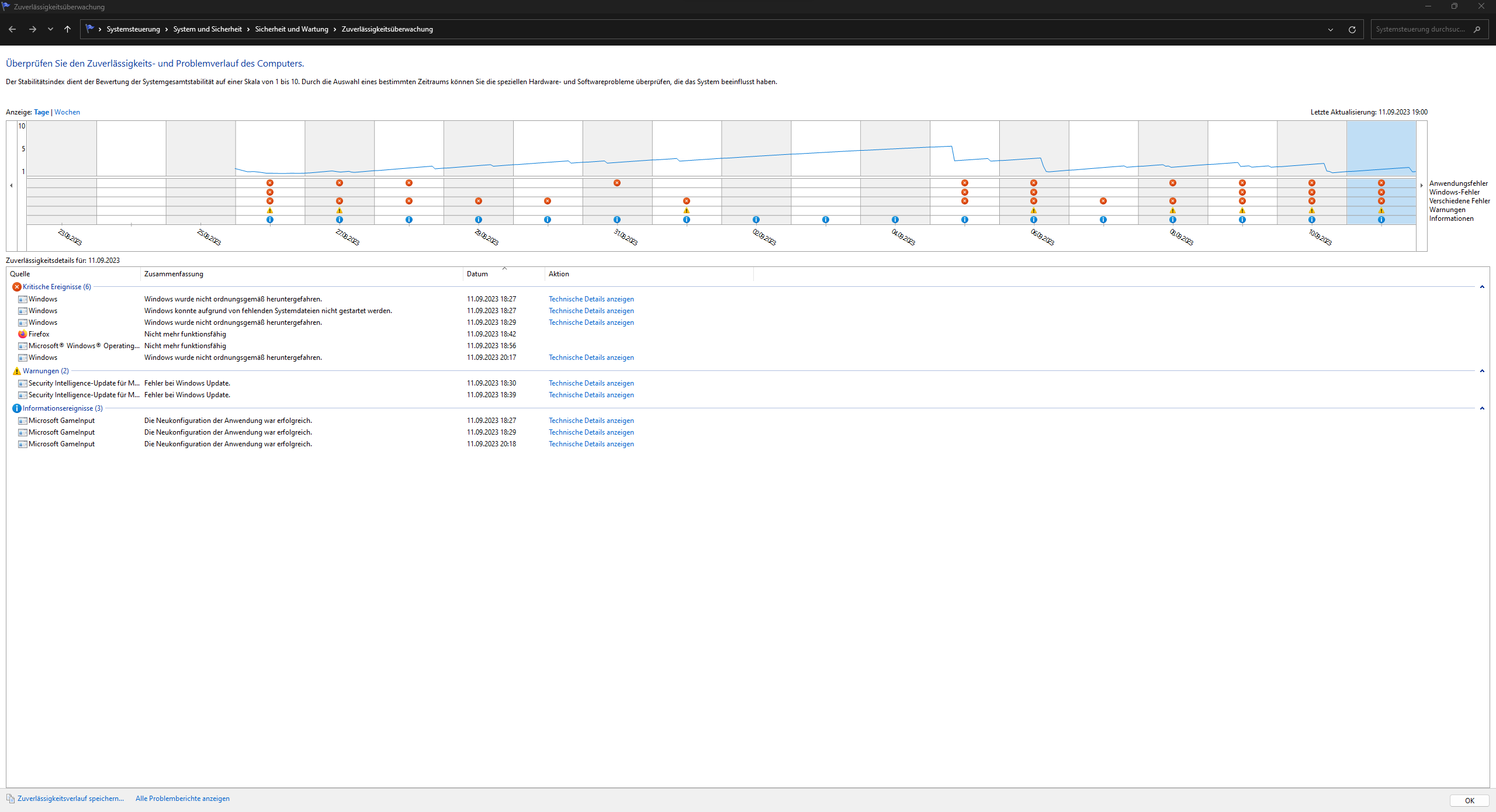

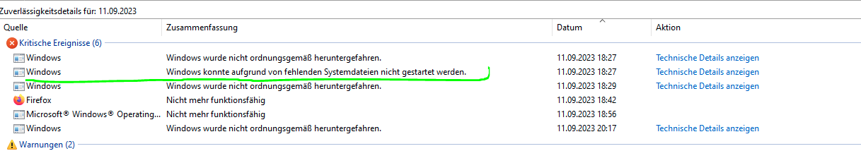

redjack1000 schrieb:
Dabei gibt es immer Fehlermeldungen bzw. Abbilder, nenne uns Details dazu.
Poste als Anfang einen Screenshot vom Zuverlässigkeitsverlauf.
Cu
redjack
Hallo redjack1000,
hier einmal ein Screenshot des Verlaufes:
Hallo Nickel,
danke für den Tipp,
das habe ich bereits in einem Forum gelesen und gewechselt. War tatsächlich zu beginn falsch, ist nun aber schon korrekt und bringt keine Änderung mit sich.

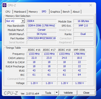

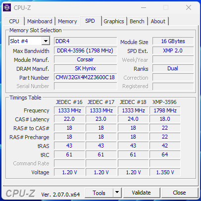

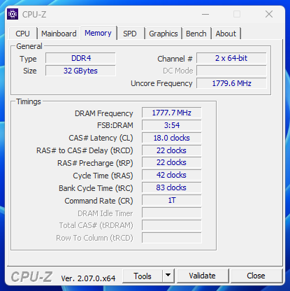

nutrix schrieb:
Vermutlich Klassiker, zuwenig Spannung auf übertakteten RAM. CPU-Z Reiter Memory und SPD hier zeigen, und die BIOS Einstellungen prüfen (XMP, Ram Voltage).
Hallo Nutrix,
hier die Screenshots.
X Amp & Ram Voltage im Bios sind überprüft und stehen auf X Amp Profil 1 - Voltage 1,35V, 3600MHz

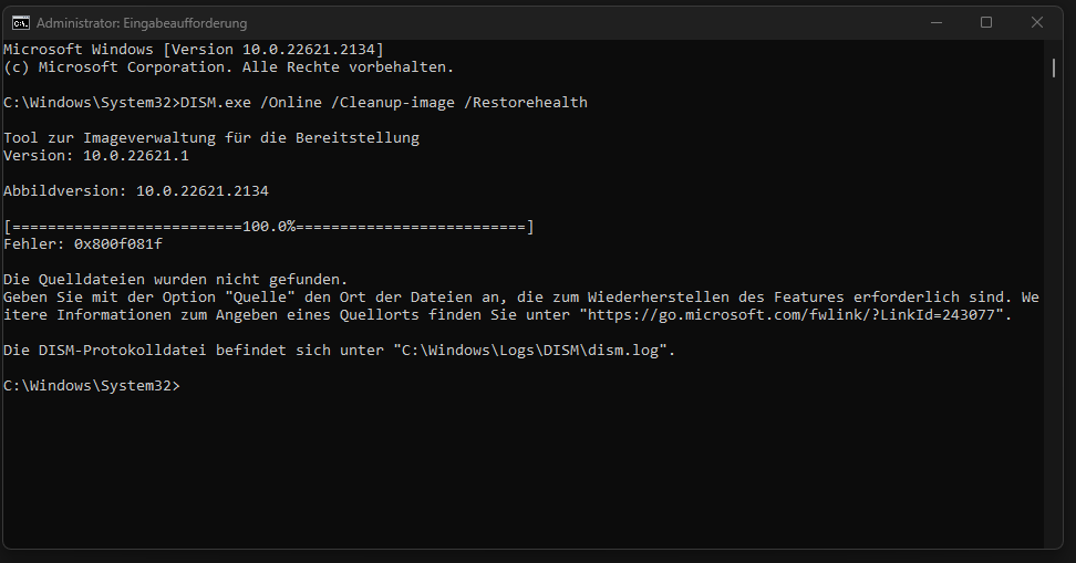

"Windows konnte aufgrund von fehlenden Systemdateien nicht gestartet werden"
Mach auch mal das hier:
"Verwenden des Systemdatei-Überprüfungsprogramms (SFC.exe) zur Problembehandlung bei fehlenden oder beschädigten Systemdateien"

Raszuko schrieb:
Habe den BlueScreenViewer Gedownloaded, das hier kommt dabei raus:
kann damit leider nichts Anfangen ;)
Mach den oben verlinkten Memtest86.
Raszuko schrieb:
Hier das Ergebnis der SFC
Hat so nicht so funktioniert, vermutlich hast du gerade keine Internetverbindung.
Steht aber in der Verinkung, was du dann zu tun hast.
Ohne vorherigen Memtest86 bringen die Dumps nichts.
Da reicht schon BlueScreenViewer.
Es stinkt schon nach RAM Probleme

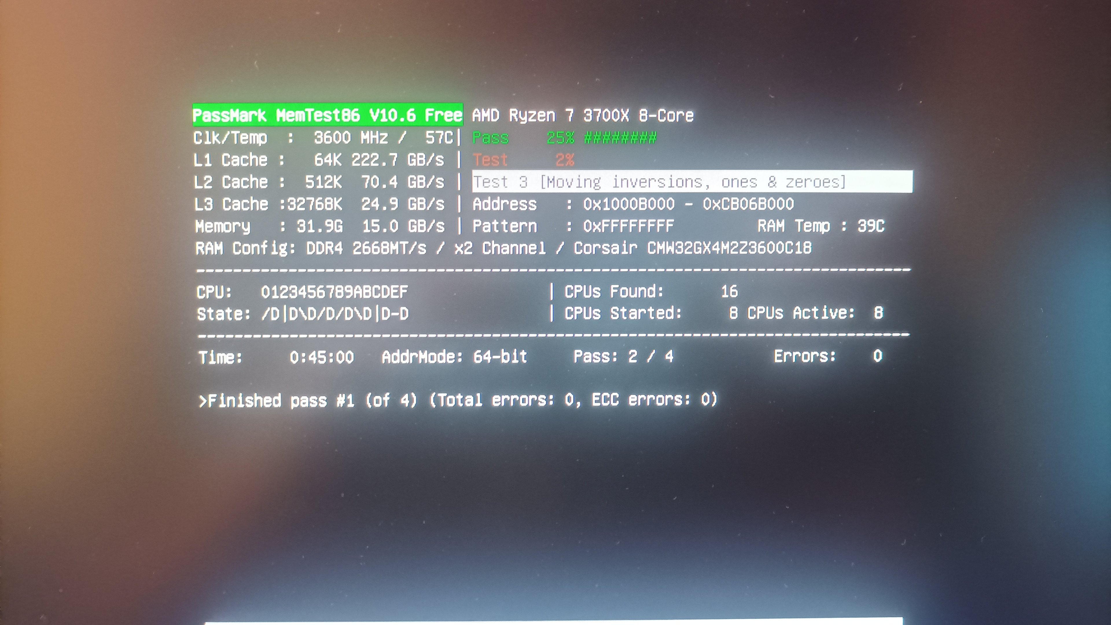

Nickel schrieb:
Jo, 2-3 Stunden bei 32GB RAM.
Aber bei anständigen Problemen oder Defekt kommt es recht schnell zu Fehlern.

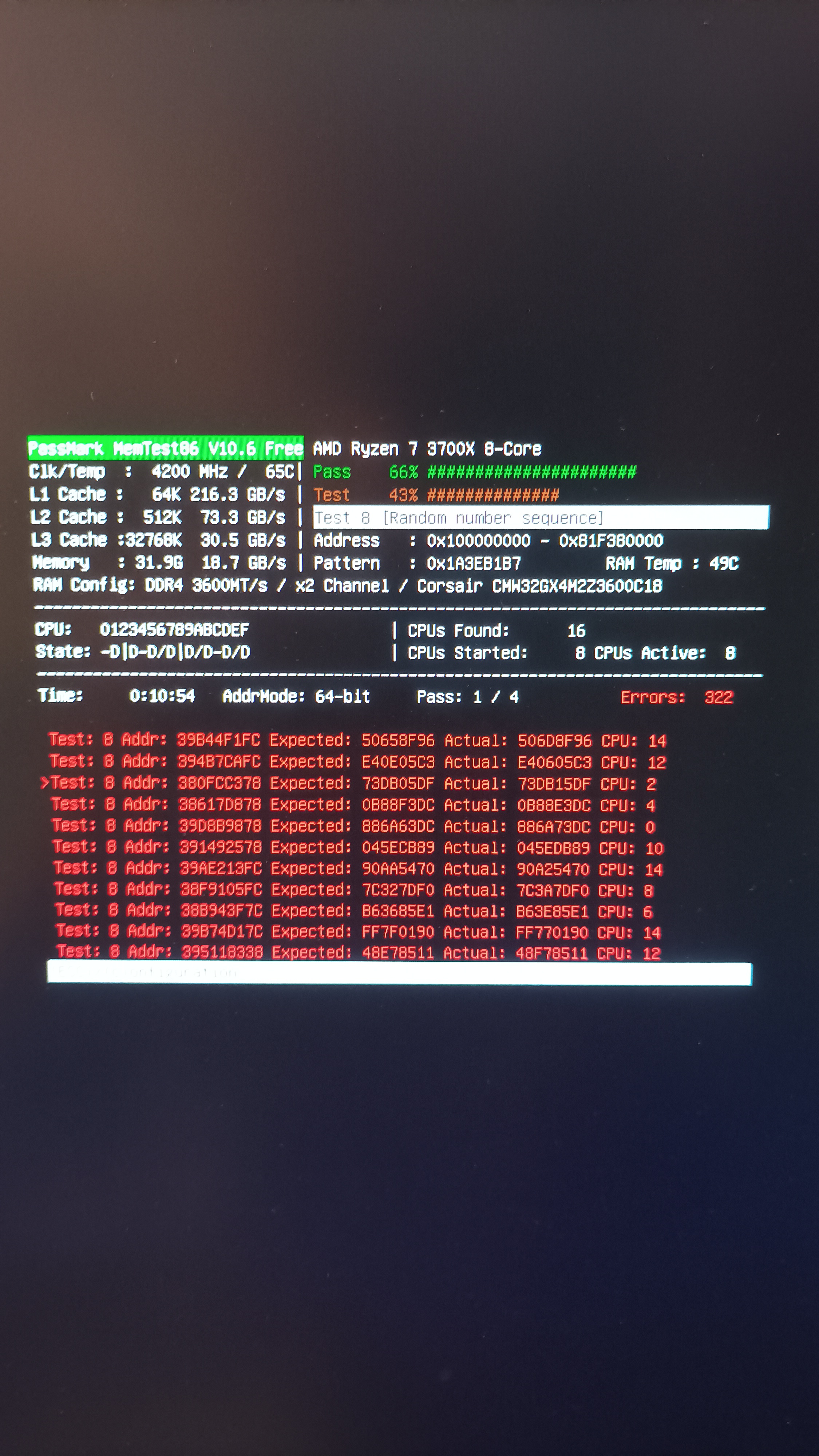

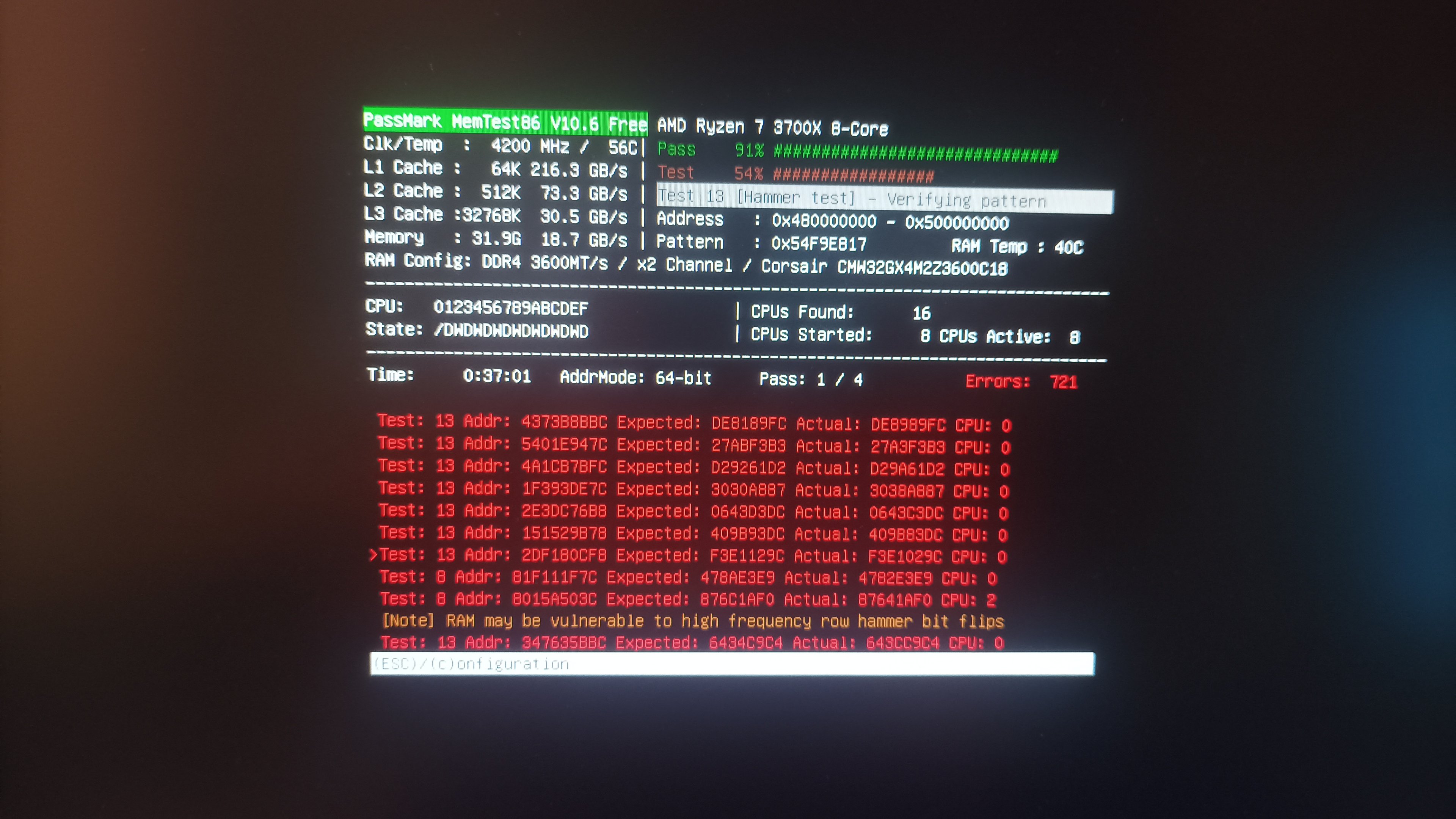

Läuft gerade durch,
er hat schon was gefunden:
