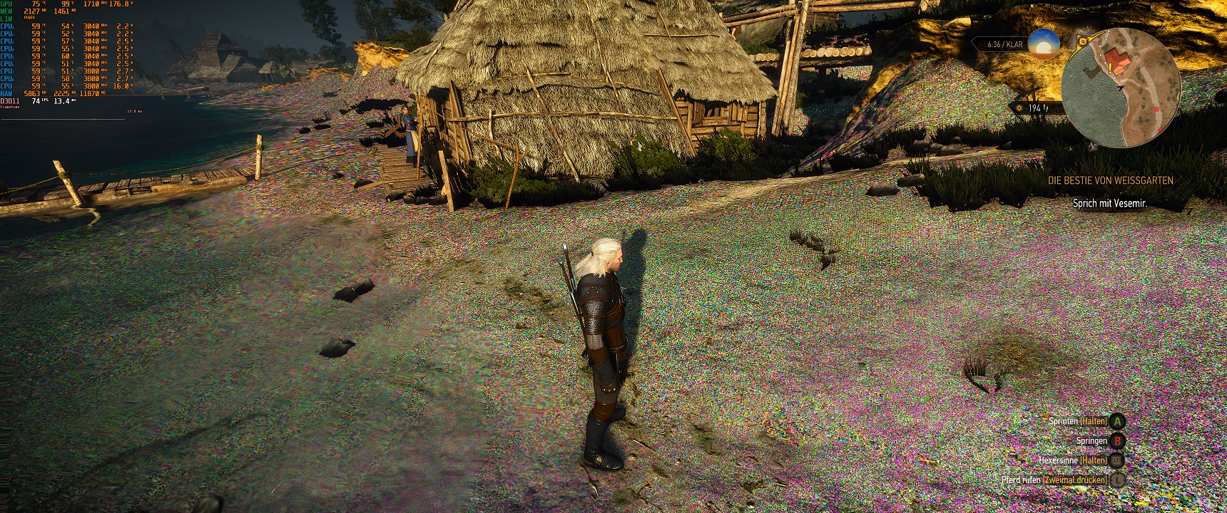

Im späteren Verlauf der Fehlersuche habe ich Witcher 3 installiert, um dort zu gucken, ob es stabil läuft. Auch hier ist ein Absturz auf Windows aufgetreten und dreimal das im Anhang zu sehende Phänomen der seltsamen Darstellungsfehler (Strand, Lagerfeuer, Monster).

Durch die Darstellungsfehler beim Witcher 3 rückt nun das erste Mal die Grafikkarte in den Verdacht, vielleicht die Wurzel des Übels zu sein bzw. der VRAM.

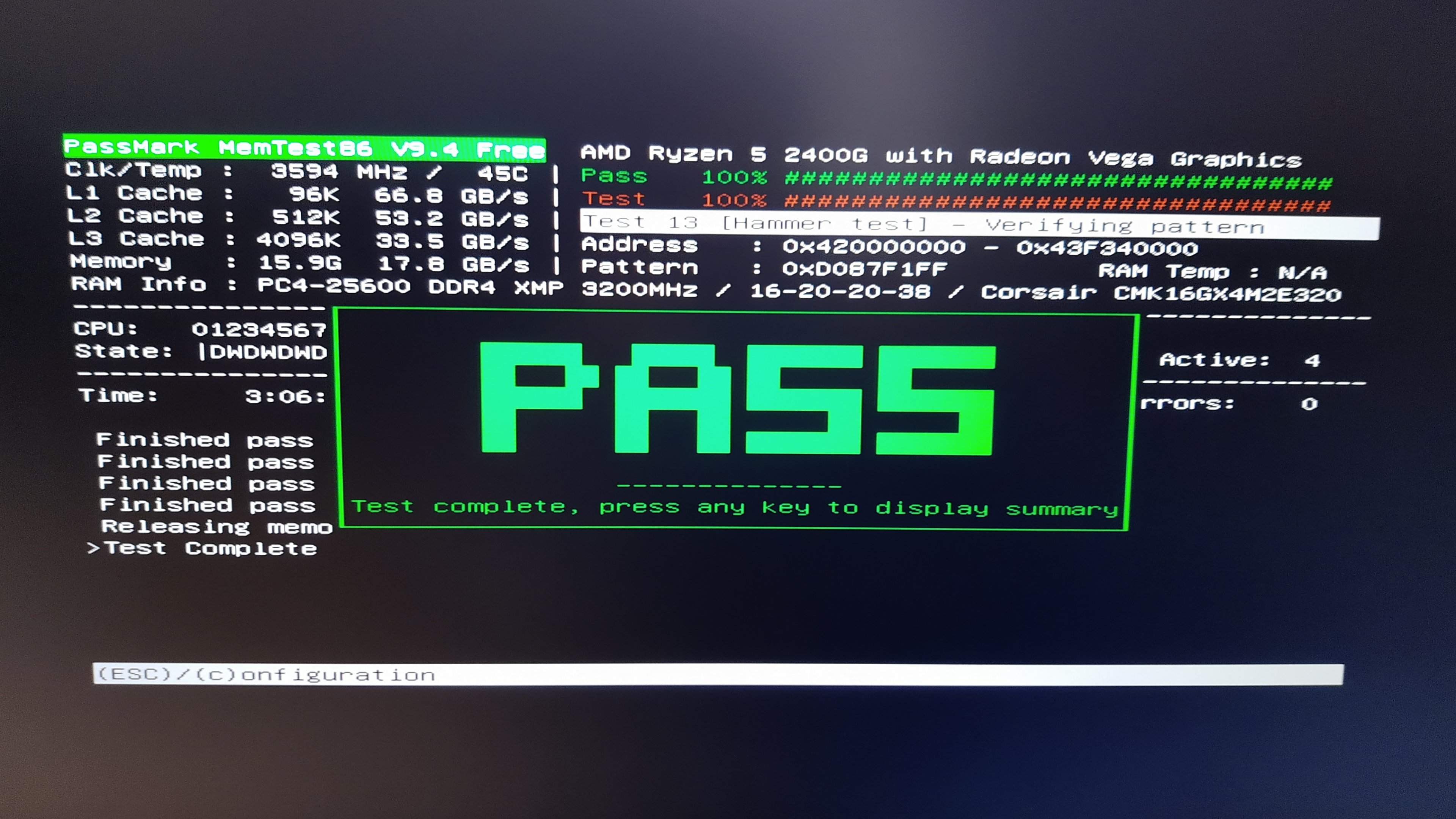

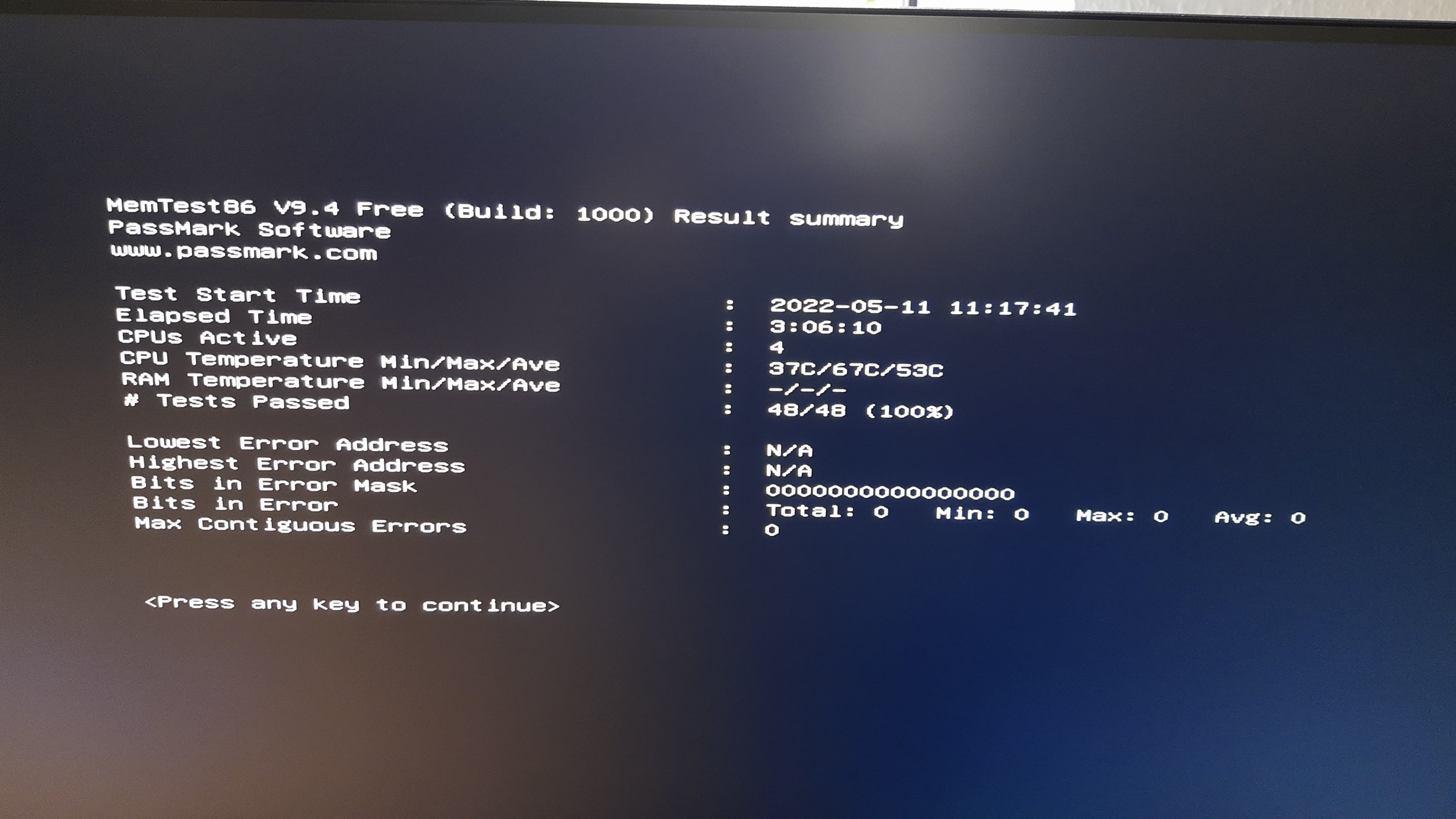

"Leider" ist der RAM problemlos durchgelaufen... :confused_alt:

Ist doch gut, dann kann man diesen mal soweit ausschließen
und auch die CPU hat hier mitgespielt soweit.
Reaktionen: SebiLegend

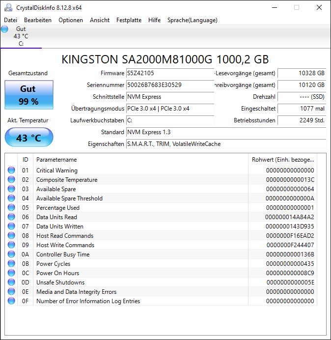

RAM ok, CPU ok, SSD ok (bei Crystal Disk Info 99% und Mark läuft auch normal). Dann bleibt jetzt noch die GPU und das Mainboard. Da wird es dann aber schon schwerer, das Problem einzugrenzen bei den beiden Komponenten, oder?
Tipps sind weiterhin sehr willkommen :daumen:
Das alleine sagt nicht wirklich so viel aus,
der Wert 99% ist hier in der Regel nur mit einem Parameter verknüpft.
Da muss man sich schon alle anschauen.

Welcher ist denn sonst noch maßgeblich? Bei "critical warning" ist der Wert null.
Einfach das nächste mal einen Screenshot posten.
Bei Sata SSD/HDDs ist der Wert "C7 (CRC-Fehler)" bei aktuellen Problemen interessant,
welcher auf Probleme mit den Kabel bzw Anschlüssen hindeutet.
Aber du hast ja ne NVMe.

Screenshot :daumen:
