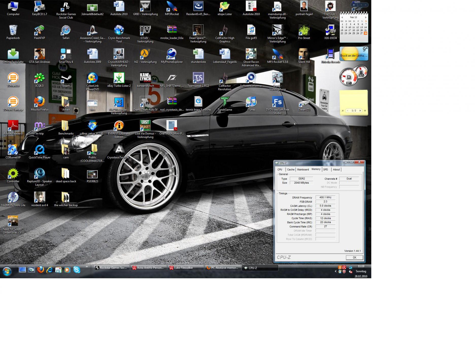

kannst du mir erklären, wie ich im bios oder im Ntune (dynamischer bios zugang) die ram timings richtig einstelle?
hab da noch nie was verändert!
Sicher, aber dazu müsste ich wissen wie sie jetzt konfiguriert sind - Bilder von CPUz...
Deine RAMs benötigen bei CL4 sicher mehr als die 1,8V die das Bios @Standard setzt und wahrscheinlich reicht es aus die Spannung einfach auf den richtigen Wert einzustellen.
es kann auch gut an zu wenig cpu-spannung liegen, aber überprüft erstmal die rams.
sodale, bitte
Ein kleinerer Screenshot hätte es auch getan^^

Laut deinem Bild läuft dein RAM jetzt mit CL5 - Bild von CPUz SPD wäre auch nicht schlecht ( Screenshot von aktiver Anwendung geht mit Alt Gr + Druck ).
Dass auf Grafikkartentreiber hingewiesen wird ist auch kein Zufall - da dieser Treiber @Vista den GPU-RAM in den PC-RAM spiegelt.
